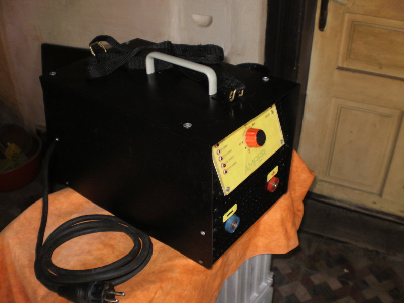

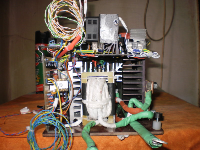

(#) szazol válasza erdgab hozzászólására (») Márc 4, 2012 /
Üdvözlök mindenkit a fórumon.Én is megépítettem a "MACI" gépet.Kiválóan működik.Köszönet a fórumon a hozzászólásokért,rengeteget segítettek.Külön köszönöm erdgab önzetlen segítségét.Mindenkit csak biztatni tudok az után építésre.Jó dolog tudni, hogy vannak akik segítik az embert.Pár képet mellékelek,elnézést a minőségért,de csak erre tellett tőlem.A ventilátort külön figyelmetekbe ajánlom nem rég még Pakson hűtötte a fűtőbetéteket.

(#) erdgab válasza szazol hozzászólására (») Márc 4, 2012 /
Szia Zoli!
Még egyszer gratula,használd egészséggel,örömödre a gépet.Nekem természetes,hogy segítsek minden után építőnek,ha tudok,a fórumnak és fórumtársaknak is ez a célja.Méretezd át a képeket aztán jöhetnek.

(#) Csölle válasza szazol hozzászólására (») Márc 4, 2012 /
Gratulálok a gépedhez ,a ventilátor az tényleg ütős.
(#) szazol válasza Csölle hozzászólására (») Márc 5, 2012 /
Köszönöm,gondoltam rá,hogy csinálok neki gumiból szoknyát és akkor helyet is tud változtatni,nem kell vinni.
