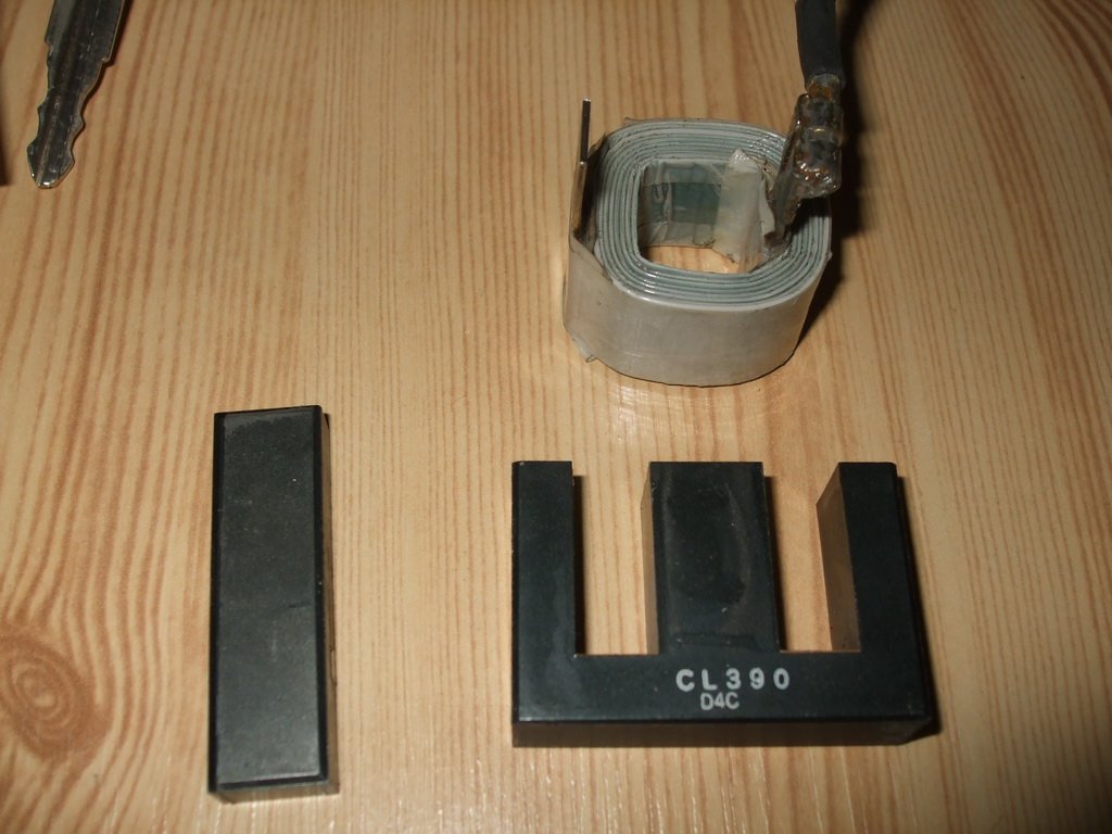

(#) zoz11 válasza erdgab hozzászólására (») Márc 3, 2012 /
Itt a képen amit mondtam.
Ennek az induktivitása légrés nélkül 40uH.
A tekercselő anyaga 2mm széles kb. 0,8mm vastag réz lemez, ez duplán fogva, és 5 menet.
Esetleg ez légréssel szóba jöhet?
A kimeneti fojtónak igazából mi a szerepe? Hogy veszem észre ha nem igazából oda való?
Üdv: Zoltán
