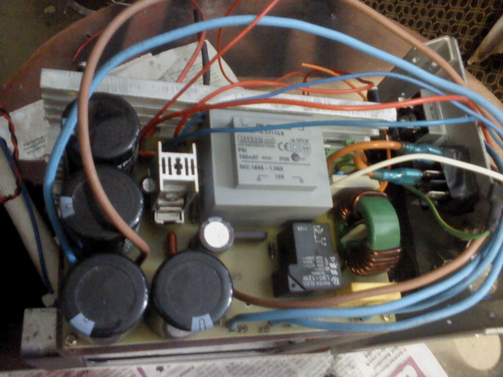

Amúgy, hogy ne csak offoljak az én macim sajnos ismét csak toporog. nincs kész még a hővédelem. Több verzió is felmerült bennem. Vannak 85C-s hőkapcsolóim meg vannak 100K-s NTC-im forrfülbe rögzítve. A bordákra anno fúrtam lyukakat, de csak bordánként egyet, így a hőkapcsolókat nem tudom felfogatni korrekten. Az NTC-khez meg kellene egy kis segédáramkör, amit eddig más munkák miatt nem volt időm megcsinálni.
Van egy 3digites hétszegmenses kijelző is az előlapra applikálva, de azt meg még el sem döntöttem, hogy mire is fogom használni. Terv szerint jó lenne egy kontrolleres hőfok és áramfigyelőt kreálni hozzá, de addig még sok víz lefolyik a Tornapatakon...

De lenne hozzád, mint hegesztéshez is profin értő szakihoz egy kérdésem. Szerinted van értelme magát a hegesztőáramot kijeleztetni az inverteren, vagy egy magamfajta hobbistának pont elég az, hogy a potméter állásnak megfelelően "tudja" az értéket? (Természetesen előtte be"kalibrálva" lakatfogóval. ) Én nagy értelmét nem látom, de hallgatok az okosabbra...

Sajnos az inverterem felépítése elég érdekes. (ma már nem így tervezném meg.) A szétszedés macerás ezért ódzkodtam még a bontástól. Sajnos ma már csak munkahelyen tudok ráérő időben dolgozgatni, ezért is igen nyögve lelős a tempó.

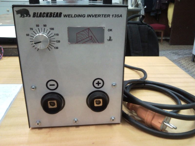

Kijelezni az áram erősséget persze, hogy lehet. Számos gépembe építettem egér mozit már. Ledsor (ledbár)-al a hőfokot jeleztem ki 7 zöld 3 piros leddel 10C'-on ként 100C' ig. Az áram erősséget meg digi kijelzővel. Nagyon jól mutat az előlapon.
alább egy éppen készülő gép frontja, ami azóta már elkészült és itt hever a műhelyemben.
(#) Tubi56 válasza Tubi56 hozzászólására (») Jún 5, 2012 /
így néz ki. A vezérlésbe a 2db 555 helyett 1db 556 lett beépítve
