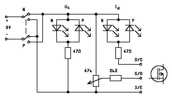

(#) Ge Lee válasza berobbantam hozzászólására (») Aug 21, 2012 /
Ezzel az egyszerű kis áramkörrel az összes félvezetődet ellenőrizni tudod (IGBT, FET (P és N csatornás is), tranyó, dióda). Kell hozzá egy 9V-os elem, egy poti meg némi sallang. Nagyon jó, évek óta ezt használom. A potit tekerve szépen látszik ahogy pl. a FET kinyit, ill. lezár, már amelyik jó. Ha ezt kiegészíted egy feszmérővel, akkor még akár válogatni is tudod őket nyitófeszre.

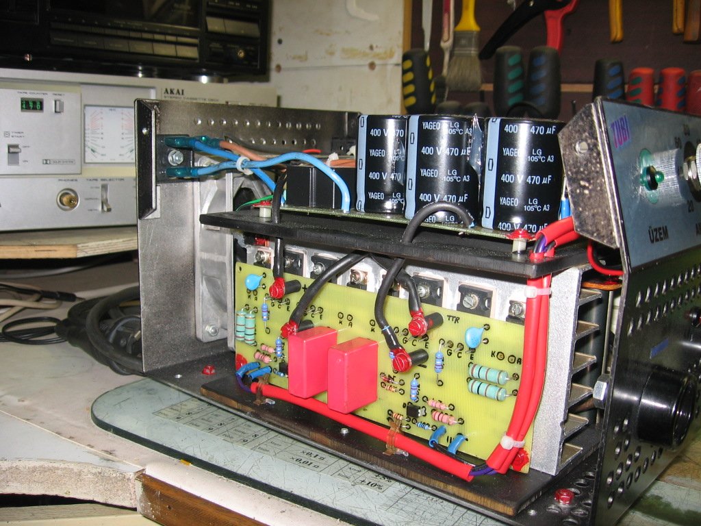

Én a 300V neg. és poz pontját és a trafó minkét kivezetését szemes 4mm átmérőjű kábel saruval rögzítem csavarral. a távtartók rézből vannak és a panelon keresztül vannak rögzítve réz csavarokkal amiket a fólia szemekre forrasztok! Jól vezet nem kell tőle félni. A távtartókra tegyél zsugor csövet.
Itt egy példa
