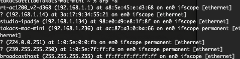

Ha az ip scanner nem találja akkor az a kamera nem is létezik. (nálam még az elveszett frigyládát is megtalálja )
Elsősorban a 192.x.x.x vagy a 10.x.x.x tartományban keresd. Nézd a router ledjét, csatlakozik-e, villog-e (adatforgalom).
Ha csak a gép és a kamera van a routeren akkor hamar kiderülhet.

Valószínűbbnek tartom, hogy nem simán tönkrementek, hanem egyszer a saját NVR-jük beállította őket valami elmebeteg hálózati címre és arról nem hajlandóak lebeszélődni egyszerűen. Lehet, hogy szétszedés után lehet találni egy reset lábat, esetleg rájuk lehet lépni valahogy JTAG-gal, vagy soros porton, de azért annyira nem egyszerű a mutatvány.
Én azt hittem, hogy egy üzemelő rendszernél akarod elérni a kamerát. De ahogy most látom, te szereztél 3 ilyet, valahonnan ahol eddig üzemelt és életet akarsz bele lehelni.
Az eddigi helyen üzemelő IP tartomány lenne kérdéses, ha megtudnád, akkor a sajátot hozzáállítva nálad is működhetnének, bár a jelszó nem ártana hozzájuk. Resetnek lennie kellene, de a jelszóra nem érvényes, azt meg kéne tudnod az eredeti helyről. A jelszó alaphelyzetbe állításhoz, vagy megváltoztatáshoz sokféle megoldást alkalmaznak a gyártók, van ahol csak a hivatalos forgalmazó tudja ezt megtenni. Ennek utána kéne járni. Ezt találtam hozzá, bár ez elég általános. Itt lenne hozzá leírás, de csak regisztrált felhasználóknak. Viszont errefelé lehetne érdeklődni.

Tisztázom a helyzetet, ezek munkahelyemen lévő kamerák, kaptunk 4-5db pluszba, most ezt szerettem volna beüzemelni. Kipróbáltam 3db kamera + POE switch + router, bármilyen tartományba teszem a routert, sehol nem találja a 3 kamerát, a kamerákon is csak annyit látni, hogy az infra ledek kapcsolnak. Szétkaptam egyet, nem találok rajta reset gombot, komolyabban még nem néztem meg, majd jövő héten darabokra szedem.Az összes többi kamera a 192.168.2. tartományban van.
Ezzel sokat nem tisztáztál sajnos...
Hol voltak előtte bekötve és milyen rendszerben? A "bármilyen tartomány" alatt azt érted, hogy végigzongoráztad az összes elérhetőt (kötve hiszem)? Tudod ezeknél a jószágoknál előfordul, hogy ha NVR-be voltak kötve, hogy valami elmebeteg 172.154.123.0 hálózatba kerülnek, vagy valami hasonló véletlennek tűnőbe. A legegyszerűbb az lenne, ha megkérdeznéd ahonnan jöttek, hogy ott mi volt beállítva.
