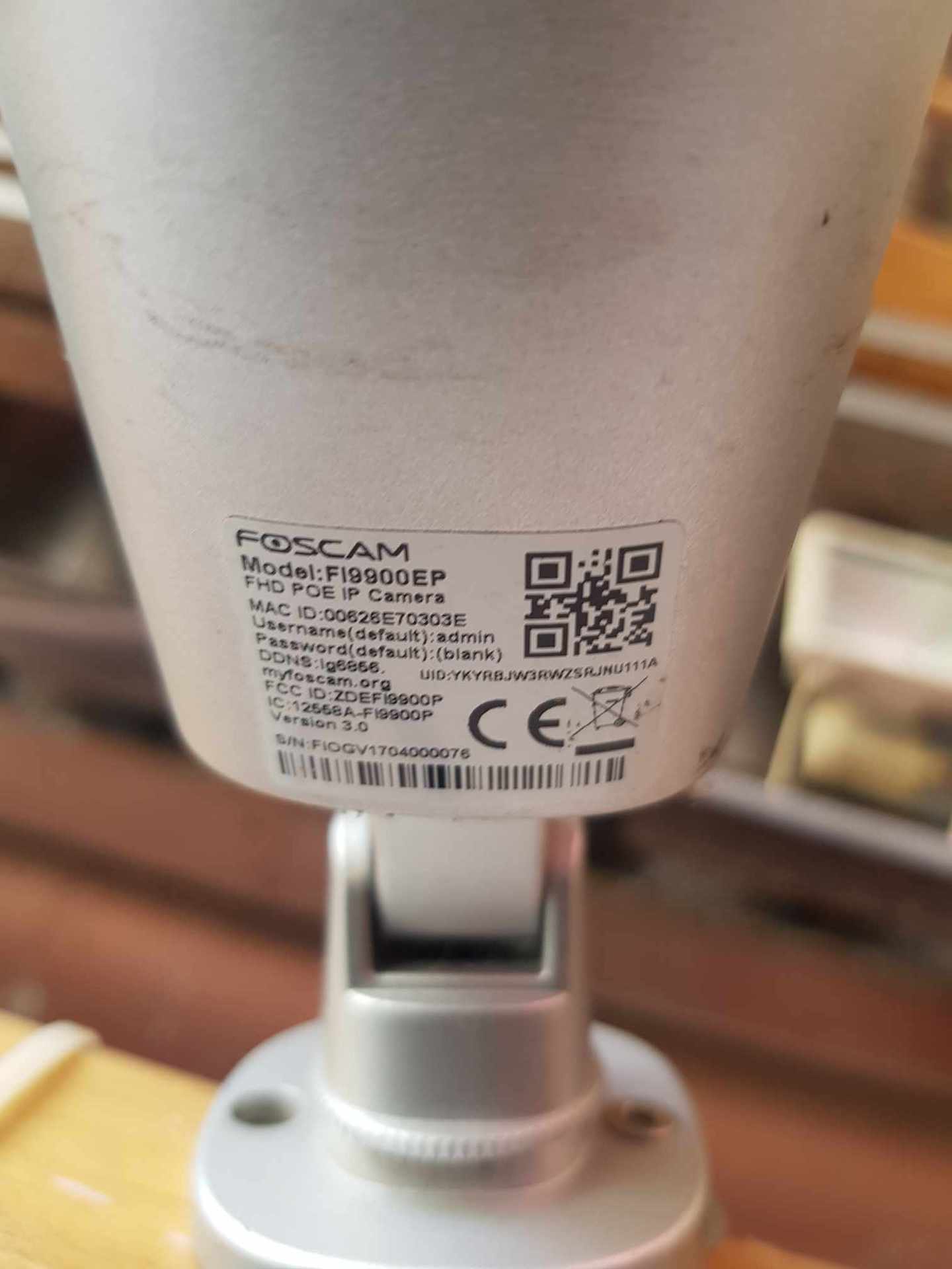

(#) Lezli46 hozzászólása Jún 30, 2024 /
Van egy kültéri Foscam FI9900EP kamerám ami normálisan müködik, leszámitva hogy az SD kártyára nem veszfel semmit., a kártya nem is látszik., 100% hogy nem kártya baja van!
Tudtok valami megoldást? Pl egy cimet ahol esetleg javitják ?Vagy egy használt felujitott cseredarabot???
Sajnálnám kukába dobni!
Köszi minden választ!
