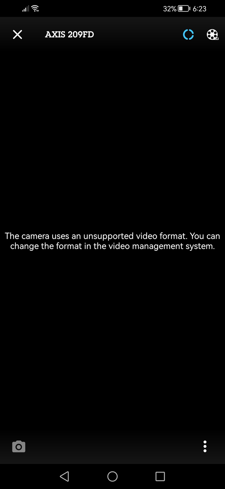

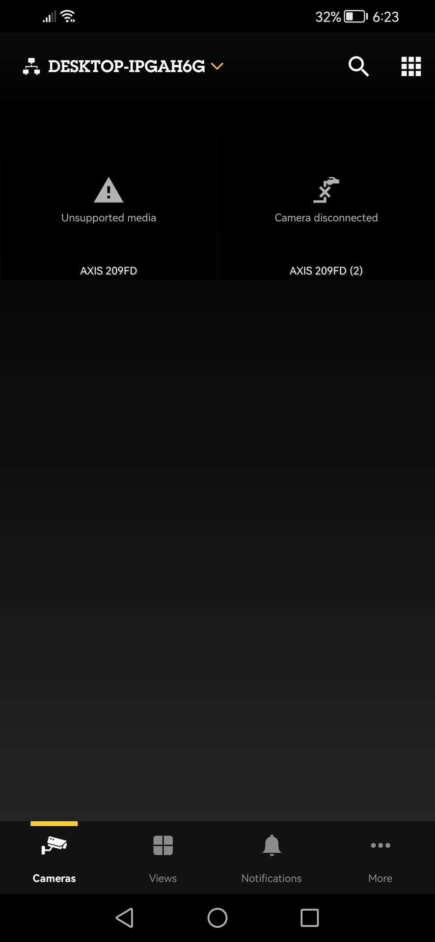

(#) david87 hozzászólása Júl 2, 2024 /
Van nekem egy másik kamerám AXIS minden majdnem működik.
Kivéve a telefonos app nem. A következő hibát irja.
(#) david87 válasza david87 hozzászólására (») Júl 3, 2024 /
Leeforditotam a szöveget.
Nem támogatott videóformátum.
Akamera AXIS 209 Fd
Telefon HUAWEI 2019 p smart
A program Axis camera station 5
(#) bbb válasza david87 hozzászólására (») Júl 3, 2024 /
Akkor fordítsd le a második mondatot is és járj el aszerint.

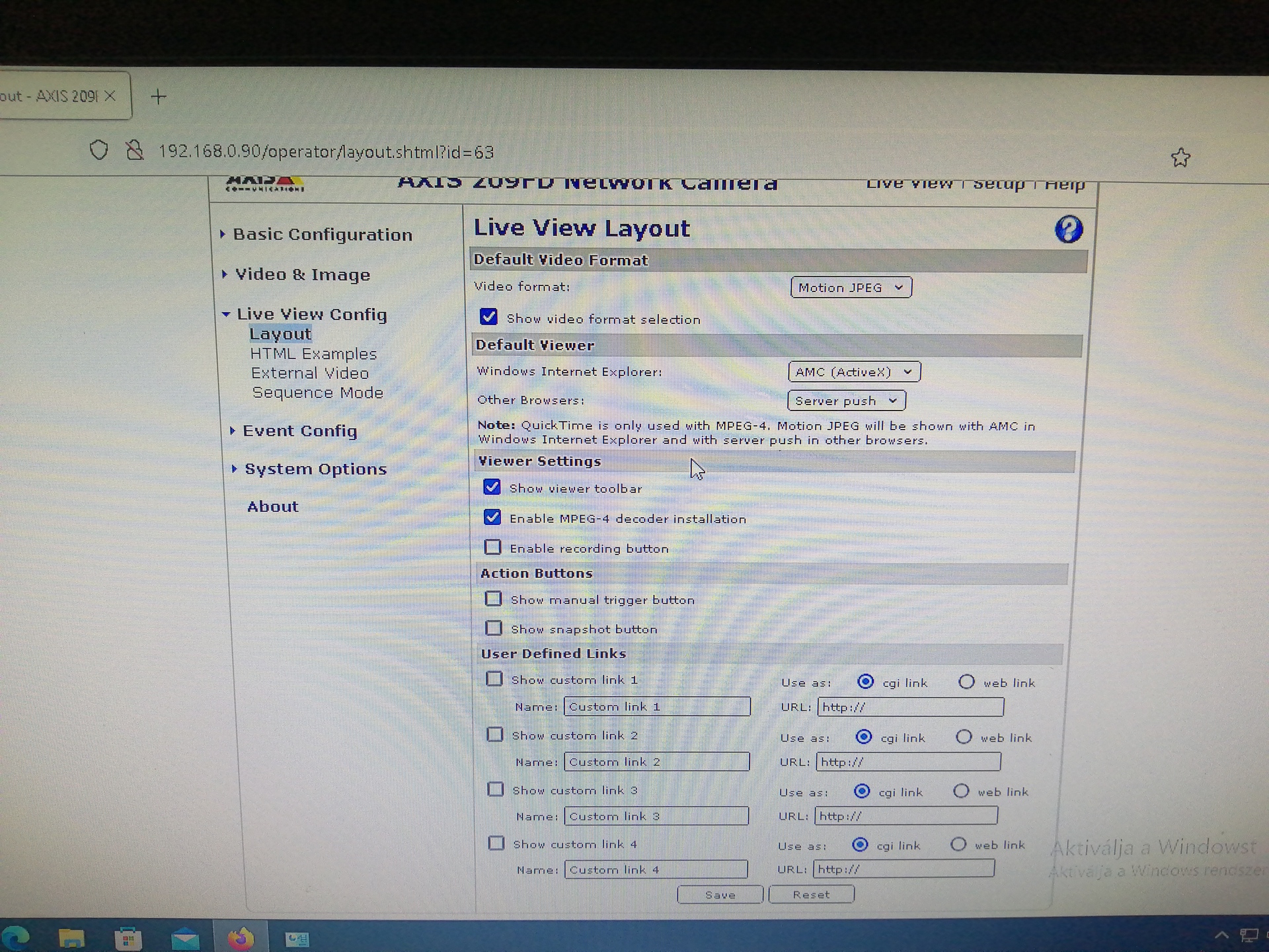

(#) kadarist válasza bbb hozzászólására (») Júl 3, 2024 /
A kamera menüjében állítsd át a stream videoformátumát a mostanitól eltérőre.
(#) david87 válasza bbb hozzászólására (») Júl 3, 2024 /
Már túl vagyok de semmi.
Nem akar működni.
Mpeg4 van meg m jpeg ez a 2 közül tudok választani.
Akkor még azt tudod tenni, hogy apkmirror, apkpure, ... oldalakon a kamera korának megfelelő verziójú programot megkeresed és azt teszed fel, hátha az támogatja.
