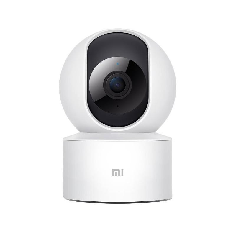

Van valakinek Xiaomi CW400-as kamerája? Ha igen, tudott vele csatlakozni? Mi rendeltünk kettőt ,de egyikel sem tudok csatlakozni. Utána olvastam ahol rendeltük ott írja hogy "Mivel a termék kínai verzió, amikor az alkalmazáshoz csatlakozik a használathoz, kérjük, állítsa be az alkalmazás helyét a kínai anyaországra. Akkor jól fog működni" hát ezt is megcsináltam de így sem. Ha valakinek van és sikerült ha meg írja hogyan azt meg köszönöm!
Szia! A Xiaomi alkalmazással nézted?
Ez is olyan qrkod olvasós vacak? Ha igen, generáltatás után ugyan abban a folyamatban nyomtasd ki a kódot, nekem csak úgy ette meg. Telefonról soha.
Igen a Xiaomi Home alkalmazással. Azon van a porszívóm is (de az nem vacakolt). Ez kiírja hogy nem találja (mármint nem tudja beolvasni a Qr kódot és adjam hozzá manuálisan) Majd kiválasztom manuálisan a kamerát próbálja keresni -aztán manuális csatlakozás a wifi között ott van a "isa-camera miap A6F9 rá megyek csatlakozik rá és írja hogy "nincs internet". visszalépve alkalmazásba keresi újból de semmi. (a kameránál is reseteltem)
Köszi igen Qr kódos de elvileg manuálisan is hozzá lehetne adni. de ezt nem értem: "generáltatás után ugyan abban a folyamatban" már annyi videót néztem róla hogy ....de még semmi.
Elindítod a párosítást, és amíg a telefonra kapott QR kódot kinyomtatva (kb 10x10cm) meg nem mutatod a kamerának, nincs kilépés, újra próbálkozás, mert arra új kódot generál, és a régit hiába nyomtattad.
Azt nem értem a telefonról elé vetítettel mi a baja, de nem szerette amivel én próbálkoztam. ( igaz nem pont olyan kamera és telefon volt mint a tiéd)
Nálam az a felállás van hogy :áram alá helyezem a kamerát, (szövegel kínaiul hogy csatlakozásra vár) majd el indítom az aplikáciot + hozzáadas majd telefonon megjelenik a szkenner és be kéne olvassa a kamera alján lévő qr kódot. Ezt nem tudja így kéri hogy csatlakoztasd manuálisan, majd ezt folytatva a többi már az amit feljebb írtam. Ez a kamera nem olvas be qr kódot.
Végre sikerült a Kínai régióval csatlakoztatni, egyszer már próbáltam a Kínai régióval (de lehet hogy azért nem ment mert a Hong Kong Kína volt be jelölve)
Most megint bel futottam egy olyan hibába, hogy adott ez a Xiaomi kamera nálam próbából beüzemeltem amit feljebb is írtam ,most viszont ki vittem a barátomhoz ,és ott próbáltuk beüzemelni, természetesen most már a Kínai régióval, szépen keresi is a hálózatot majd amikor csatlakozna rá az applikációval akkor kiírja hogy már csatlakoztatva van egy másik telefonhoz. Nos ki töröltem az én telomról még az applikációt is. De így sem sikerült. (az egész Xiaomi fiókot kellene törölnöm) ? Volt még egy ugyan ilyen zsír új kamera azzal egyből sikerült. De ezt ami már nálam ,és az én telommal volt beüzemelve ,ezt hiába reseteltem a kamerán újból ez az üzenet jött fel amit írtam, még akkor is miután töröltem a telomról. A Xiaomi fiokba nem találtam mást. Esetleg valaki valami ötlet?
A HikVison-nél jártam így, törölni kell azt az első párosítást. Ennél vagy a kezelőn lehetett, vagy volt hozzá egy program az ottani helyi hálón PC-n. Természetesen a szükséges jelszót tudni kell.
Hasonló kamerával "játszom" ... A xia.home alkalmazásban van eszköz eltávolítása funkció ...
