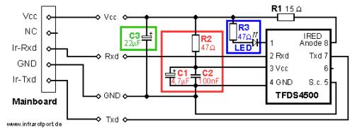

Bedobozoltam végre a TFDS4500 alapú IrDA modult, amit építettem, de nem akar működni. Pár hónapja, amikor csak úgy csupaszon, krokodilcsipeszekkel összekötve kipróbáltam, elsőre ment. A küldés-LED időnként villog, a webkamerával látni, hogy az IR LED világít. A telefon még válaszol is a jelekre, legalábbis egy-egy pillanatra felvillan azon is az IR, ezt pedig máskor nem csinálja. Kipróbáltam a távszabályzóval, hátha bármilyen IR jelre visszajelez, de nem, tehát valószínűleg a vétellel lehet a gond. Vezetékek rendben. Mit javasolnátok, mivel próbálkozzak?

A kapcs. rajzot elelejtettem belinkelni, de most megteszem:
http://infrarotport.de/alles_plan.GIF

Ez a TFDS4500 csak egy jelerősítőt tartalmz, igaz? Azért kérdezem, mert akkor ha akármilyen IR fényt adok neki, az RX-en fesznek kellene megjelenni, márpedig a gyakorlatban nem ez történik.

(#) _JANI_ válasza szgabor hozzászólására (») Szept 23, 2006 /
A TFDS lábain megvan a tápfesz?
Az adatvezetékeket nem cserélted fel véletlenül?
Ha ezek rendben megvannak,
akkor legegyszerűbben egy (pl: TV) távirányítóval tudod leellenőrizni a vevő működőképességét. A távirányitó jele az RxD kimeneten meg kell, hogy jelenjen. Vedd figyelembe, hogy a kimenete alacsony aktív szintű és így a GND-ez képest 0V (L szint) lesz, amikor a vevő aktív; inaktív állapotban (közel) a chip tápfeszültségét (H szint) kell mérned.
Visszajelzést a TFDS (TFDU)-hoz egyszerűen tudsz készíteni egy 7404 (7405, vagy 7406) felhasználásával. Méghozzá az ezen a lapon leírt módon. Nekem ezzel bevált a kontrol...
Vagy ahogy "(#41931) Norberto" mondta....
(#) szgabor válasza _JANI_ hozzászólására (») Szept 27, 2006 /
A hiba oka: belső szakadás az RX lábnál. Amikor pákával megmelegítettem, hirtelen megjavult, aztán pár másodperc múlva ismét elromlott. Aztán négy-öt ilyen ciklus után üzemképes állapotban maradt. Egyelőre működik...

(#) tibiiii00 hozzászólása Feb 11, 2007 /
Helló!!
megcsináltam az Irda adó vevőt, bedugtam a gépbe
és a led folyamatosan világít és a 15Ohmos ellenállás nagyon melegszik. Mi lehet a gond?

(#) tibiiii00 válasza Last_Scout hozzászólására (») Feb 11, 2007 /
Ez a kapcsolás volt az
és smd vel csináltam az egészet
van kép arrol is de az nem az enyém
(#) vicsys válasza tibiiii00 hozzászólására (») Feb 11, 2007 /
biztosan tfds4500-t raktál bele? (ha jól tudom kivonták a forgalomból, de van helyette vmi más-de az nem lábkompatibilis)
(#) tibiiii00 válasza vicsys hozzászólására (») Feb 12, 2007 /
uff
tényleg más lábkiosztás ááááááááá
szted elszállhatott az infra ha rosszul kötöttem be???
Ja és kösz!
