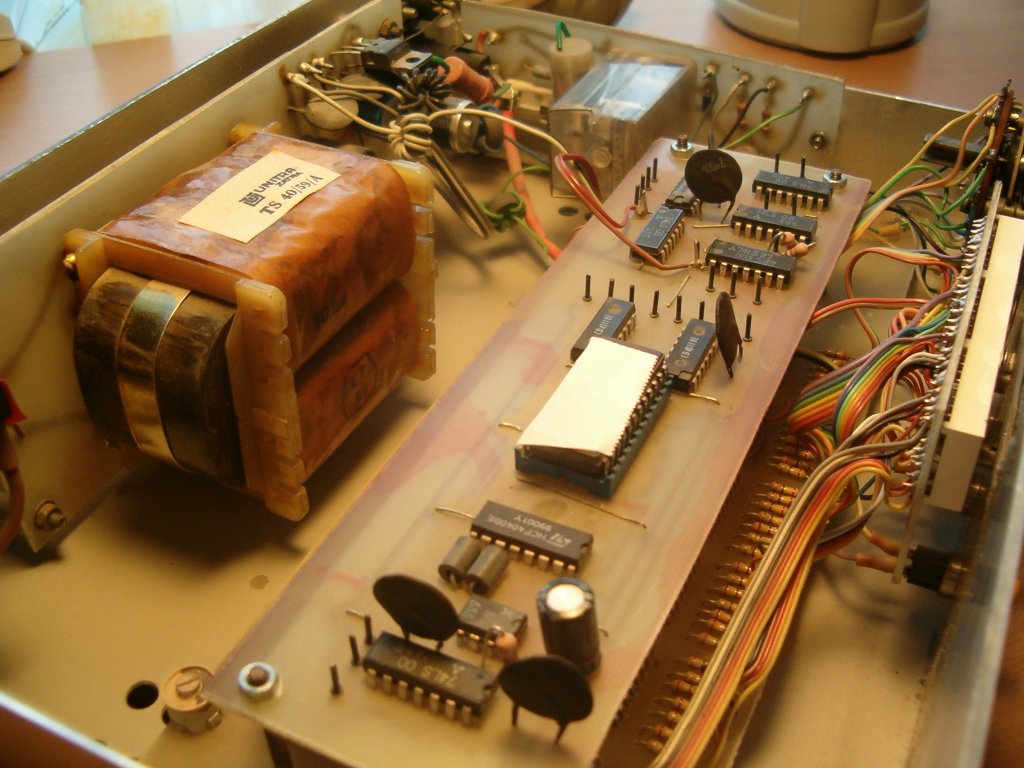

Segítségeteket kérném egy iskolai csengő programozásában. Sajnos csak az időt lehet beállítani rajta, a többi programot EPROM-ban tárolja. Ennek az átprogramozásához kellene segítség.
Azt szeretném megtudni, hogy milyen adatokat tárol az EPROM-ban. Ha hazérek csinálok normális képeket is róla, addigis csatolok párat.

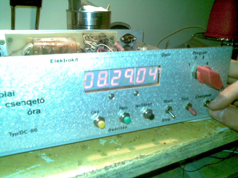

(#) hadnagyakos hozzászólása Máj 18, 2010 /
Itt vannak az ígért képek.
Az Eprom tartalmát kellene megtudni, hogy át lehessen programozni benne az időzítést.
A képeken nem látszik, de 2716 típusú EPROM van benne.
(#) Medve válasza hadnagyakos hozzászólására (») Máj 18, 2010 /
Hello, szerintem ugy működik, hogy minden nulla másodpercben kiolvassa az összes időpontot az EEPROM-ból, ha valamelyik megegyezik az aktuális idővel, akor csenget. Ahogy irod, ki kellene listázni az EEPROM tartalmát, és összevetni a mostani csengetési időpontokkal. Vélhetőleg nem alkalmaztak semmi "titkosítást" és az adatokból könnyen azonositani lehet a bájtok és az órák, percek megfelelőségét. Egy EEPROM égetőre lesz szükséged.

Nincs abban semmifele proci. A 4040 lepteti az EPROM cimet, es az eprom kimeneten a megfelelo cim be van irva H szintre. A kovetkezo cimen megint L szint van. A 4040 parhuzamosan fut ( azonos orajelet kap) az oraval. Kb ennyi az egesz. Ha ki lehet olvasni az EPROM tartalmat akkor ra lehet jonni hol kellene valtoztatni az uj idopontokhoz.

Szerintem ez egyedi gyártású, mintha a suliban is azt mondták volna. Minden bizonnyal kézzel készült, mivel több jel is erre utal. Például ekkora trafót felesleges lett volna beletenni, mivel csak a TTL áramköröknek és a relé behúzásához kell áram, ráadásul a trafó bontott darab, egy Unitra magnóból.
Az egyetlen dolog ami erre rácáfolhat, az előlap és az egész burkolat szép szitázása.

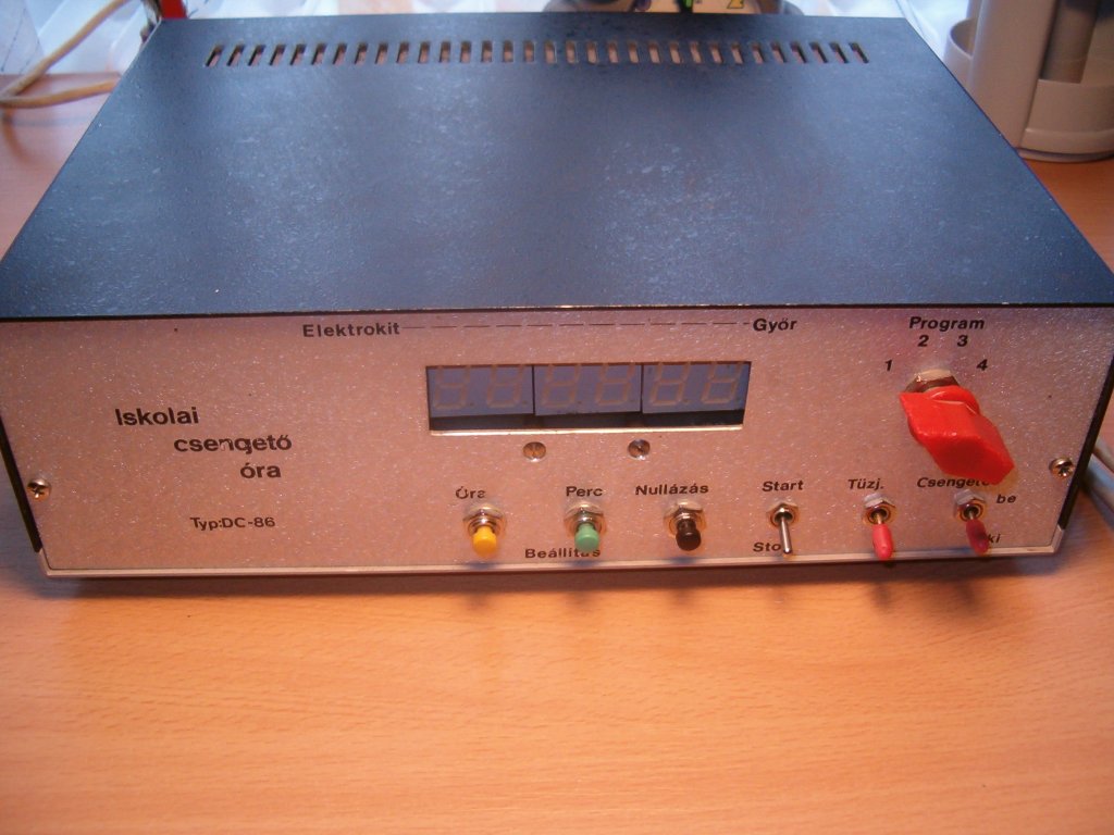

(#) Fulcrum válasza hadnagyakos hozzászólására (») Szept 7, 2010 /
Most került hozzám egy hasonló iskolai csengő vezérlő.
Ha csak csengetési időket akarod állítani, (becsengetés/kicsengetés és előjelző csengetés) ahhoz nem kell az EPROM-ot átírni. Lehet programozni a rajta lévő gombokkal. Egyébként egy győri ember csinálta ezeket (R.I.P) és elég sok iskolában használják.
(#) hadnagyakos válasza Fulcrum hozzászólására (») Szept 7, 2010 /
Hogy lehet programozni a rajta lévő gombokkal?
Én nem jöttem rá...
Szerk.: Én úgy tudtam, hogy csak az időt lehet beállítani vele.
Egy DC-95-ös típusú került hozzám javításra.
Elég nehéz volt rájönni a beállításokra, de sikerült. Hosszadalmas lesz leírni, de megpróbálom. Először be kell lépni a "menüjébe". Nálam van egy PROGRAM nyomógomb azt megnyomni 1X, majd be kell írni a kódot, ami alap esetben 123. Az első számjegyet az ÓRA gombbal, a másodikat a PERC gombbal, a harmadikat a NULLÁZÁS gombbal tudod beírni.
Ekkor megjelenik a kijelzőn az OPEN felirat. Majd az ÓRA gombbal lehet a menüben mászkálni, 8 menüpont van.
HOUR-0, DAY-1, COPY-2, LOAD-3, DEL-4, CODE-5, PA1-6, PA2-7, PRO-8
A Ki-/becsengetési időpontokat a LOAD menüpontban lehet beállítani.
(#) hadnagyakos válasza Fulcrum hozzászólására (») Szept 8, 2010 /
Sajnos, akkor ez enyémet nem lehet programozni, mivel nincs rajta program feliratú nyomógomb. Nekem csak egy Jaxley kapcsoló van, amivel ezek szerint az előre beállított programot lehet kiválasztani.
