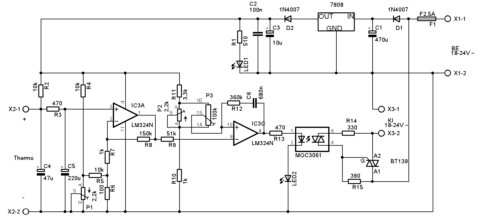

sziasztok. lenne egy gyors kérdésem. éppen nyáklapot szerkesztek az alábbi kapcsoláshoz.(melléklet). azt szeretném megtudni hogy kell bekötni a bt137 tipusú triakot. (ezt kaptam a bt139 helyett). mert engem elég össze kavart.
köszönöm előre is
(#) Attila86 válasza misi93 hozzászólására (») Aug 18, 2010 /
Az A1 az A1, az A2 az A2, bár ezeket fel is cserélheted. A G pedig értelemszerűen a G.
(#) misi93 válasza Attila86 hozzászólására (») Aug 18, 2010 /
nagyon köszönöm! .
akkor mindegy hogy hogy kötöm be mert a rajzokon másképp van csak azért
Szívesen! Igen, az A1 meg az A2 nyugodtan felcserélhető.

a d1-es dióda helyére rakhatok graetz hidat nekem jobban tetszene.
Végülis igen bár nem annyira egyszerű, mert a pákát akkor le kell választani az áramkörtől. Most el kell mennem de pár óra múlva itthon leszek és akkor megrajzolom neked.
annyira nem fontos csak én mindig az egyenirányítást dióda híddal oldottam meg és csak azért furcsa. ha meg így is működik akkor felesleges bojgatni .
amúgy melyik led milyen színű, és "mit csinál"?
bocsi a láma kérdésekért.
előre is köszönöm!!!
Hát jó, akkor nem kell rajzolnom.
A LED1 a bekapcsolást jelzi, gyakorlatilag folyamatosan világít ha a forrasztóállomás be van dugva a konnektorba. LED2 pedig akkor világít, hogyha épp fűt a páka.

bocs hogy kérdezek de így okul az ember:dumcsi:. A 7808 után miért kell a dióda?
Szerintem az nem kell oda, nem tudom hogy mégis miért van ott. Talán hogy kivonjon kb 0,6V-ot a stabil8V-bl, cserébe bevisz hőfokfüggést és disszipációt... Szóval teljesen felesleges, rövidzár elég a helyére.
Oké. akkor kihagyom.

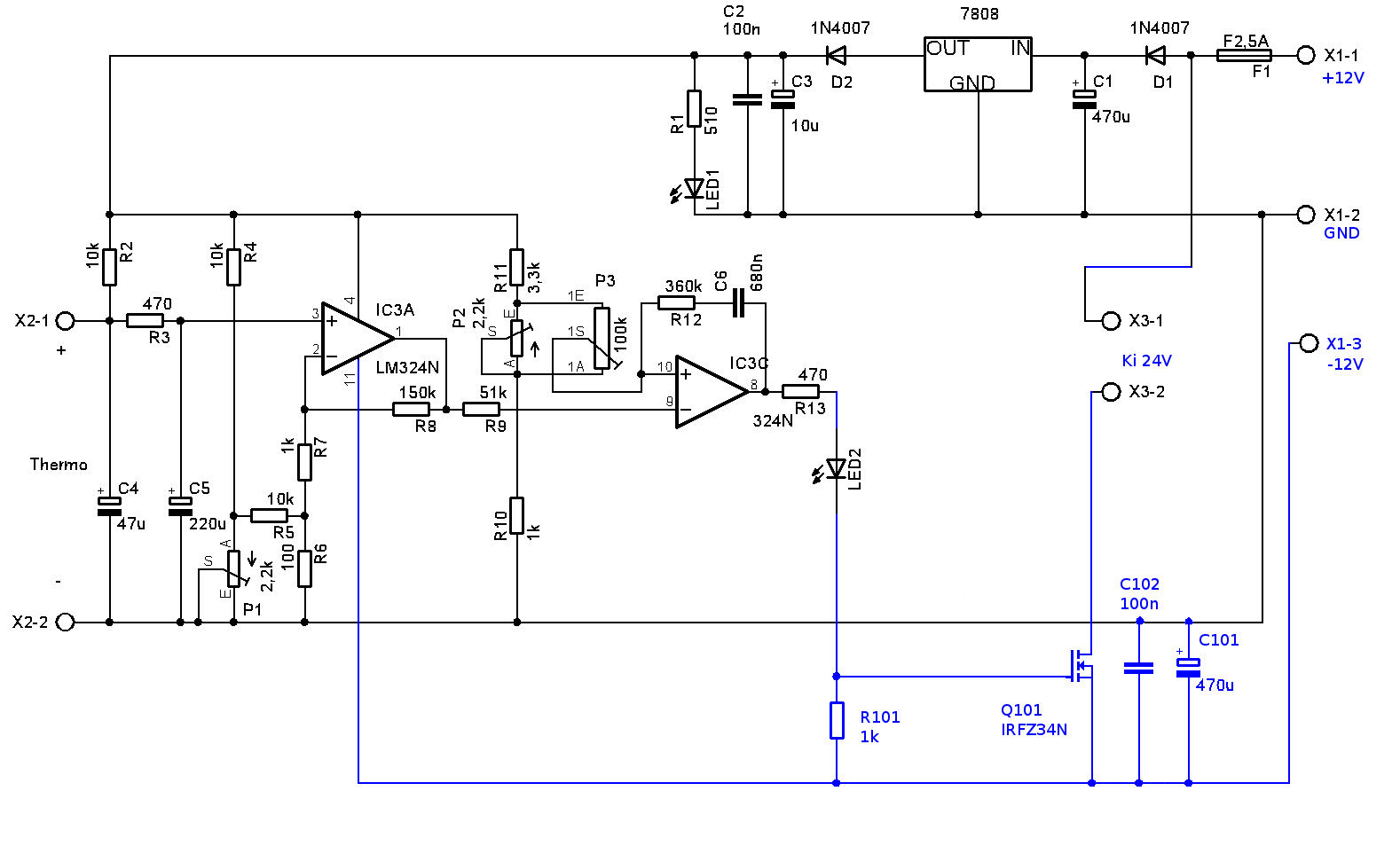

A múltkor felmerült egy ismerősömben, hogy ATX tápegységről hogyan lehetne egy egyszerű, analóg áramkörrel szabályozható hőmérsékletű pákát építeni (nem PIC-es vezérlésűt). Az itt pár hozzászólással korábban betett rajzba belejavítottam, hogy szerintem hogyan kellene felépíteni egy ilyet. Nézzétek meg, ha találtok benne hibát, akkor jelezzétek! Ha esetleg valakinek lenne kedve, ki is próbálhatná a gyakorlatban is.
Arra figyelni kell, hogy az ATX tápegység a -12V-on általában nem tud 2A-t leadni módosítás nélkül! A módosítás minimum az abban az ágban lévő egyenirányítók nagyobb áramúra cserélése, de előfordulhat, hogy az egyutas egyenirányítást is érdemes kétutasra cserélni a -12V-os ágban.
(#) vzoole válasza szilva hozzászólására (») Szept 12, 2010 / 1
Egyenáramú megoldásnak javasolok egyet:
ui.: a P1 poti inkább legyen 100K
(#) szilva válasza vzoole hozzászólására (») Szept 12, 2010 /
Ez lényegében ugyanaz, mint amit én rajzoltam. Nálam az az egyik fő szempont, hogy a PC-s táp +/-12V-ja közé kerüljön a páka, mert ehhez kell a legkevesebb belenyúlás a tápba. A PC tápnál a GND a fémházra van kötve (védőföld), ez is esetleg lehet szempont. Persze látszik, hogy az páka kapcsolásának a módszere gyakorlatilag ugyanaz mindkét rajzon, ez a fontos akkor, ha valaki egyenfeszültségű tápegységről akarja megépíteni.

(#) petemazi válasza szilva hozzászólására (») Szept 17, 2010 /
Ezzel egy probléma van szerintem(bár a kapcsolástechnikába nem tudok hozzászólni, mert nem értek hozzá )mégpedig az, hogy így a hálózati védőföld kikerül a páka testére! A thermo- szála galvanikus kapcsolatban van a fémtesttel. Tegyük fel, taperolsz a pákával egy épp működö áramkörben és leföldeled valahol..
(#) szilva válasza petemazi hozzászólására (») Szept 17, 2010 /
Jól látod, hogy ha a földelt PC tápot használja az ember, akkor a föld kikerülhet a páka fémtestére de szerintem nem azért, amit írsz (*). Én ezt nem biztos, hogy hibának, hiányosságnak értékelném. Olyan, áram alatt lévő készülékbe szerintem életveszélyes nyúlkálni a pákával, ahol ez gondot okozhat.
(*) Én sárga markolatú, "mikrofoncsatlakozós" kivitelű pákát tudtam anno beszerezni, és ahhoz építettem meg a PIC-es szabályozót, majd később ugyanilyen pákából vettem még kettőt. Ezeknek gyárilag nem volt összekötve a hőelem egyik pontja sem a fémtesttel, a csatlakozó fémháza volt azzal összekötve. Így tehát a földelt PC-s táp fémházáról került a páka testére a földelés, amitől a hőelem elszigetelve működött.
Viszont nemrég belebotlottam csatlakozóilag ugyanígy kinéző, de kék nyelű pákába (a fűtőbetét és a pákahegyek már nem ugyanolyanok!), amiről kiderült, hogy a csatlakozó máshogy van bekötve, és ezen kívül még vannak az 5 pólusú tuchellel szereltek, amik megint mások. Tehát akár lehet is olyan, ahol a fémtest és a hőelem tényleg kapcsolatban van, de ami nálam megfordult, abban én ilyet nem tapasztaltam.

A kék nyelű, tucheles változatban biztos így van, ilyenem van. Egyenáramú vezérlést csináltam hozzá, és pc táp -12 +12 közé kötöttem. Ott éreztem, hogy valami gond van, hogyha hozzáért a pákám a táp dobozához, akkor leoldott a védelem.
