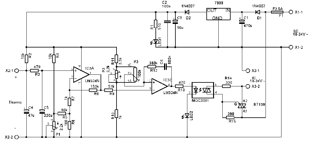

Attila féle forrasztóállomásnak Bővebben: Linkmi olyankor a problémája, ha a fűtése nem kapcsol ki és a műveleti erősítő kimeneti lábán folyamatos 7,3V van(az első műveleti erősítőjén, ami a hőelem feszültségét erősíti)
?? Mellesleg ennek az erősítőnek az invertáló lábán lévő trimernek semmi hatása az áramkörre.

A probléma az opto előtt van, sőt valószínüleg még a komparátor rész előtt is. ugyanis mint mondtam, állandóan 7,3V van a kimenetén.

Az 1-es lábon? A 7,3V az nagyon sok, ott a hőelem feszének kb. 150 szeresének kell lenni, ami max. olyan
2V alatti érték. Szerintem valami nem jó a nyák rajzolatodon, vagy az ic?
Nem lehet, hogy az R8 véletlen össze van kötve az R1-gyel?
Mérd meg mekkora fesz. van az IC 3,5,6-os lábain.

Annyi a módosítás az áramkörben, hogy lm324 helyett tl074-et raktam bele.Lehet h ez a baj?
Egyébként a lábakat kb másfél óra múlva tudom lemérni, mert akkor lesz nálam a multi.
(#) Izeg. válasza Izeg. hozzászólására (») Feb 8, 2012 /
Na helyrejött a probléma.
A tl074-et és a pufferkondenzátort cseréltem ki(2200uf).(de valószínüleg csak a műveleti erősítő volt a ludas)

Megépítettem a panelt, bekábeleztem és a kimenő feszültség 24V.
De amint rádugom a pákát azonnal 0V lesz.
Zárlat a panelen nincs, a potik rendben.
Mi lehet a probléma?
Üdv.: Petya

Direktbe rákötve 22V -ra esik a feszültsége 24V-ról.
Megoldottam a problémát, de szült egy másikat
A probléma a következő volt:
Az MOC 3061 -es optotriak a fűtés led számára 4.35V -ot ad le.
Az általam vásárolt led nem bírta ezt a feszültséget, ezért kiment és így nem fűtött a páka, a ledet kicseréltem 5V-os-ra és most már működik, felfűt, le is kapcsol amikor elérte a hőfokot.
Viszont mielőtt elérné a beállított feszültséget a fűtés led villogni kezd majd mikor eléri az adott hőt elalszik.
Amikor újra fűteni kezd világít folyamatosan és mikor közeledik a beállítotthoz megint kezdi a villogást.
Mitől lehet ez ?

Az lehet nem baj, nálam szinte mindig villog, ahogy tartja a hőfokot ki-bekapcsolgat, 1-2 fokot mászik csak, elég stabil.

Megepitettem a mellekelt kapcsolast es jol mukodik sokaig hasznaltam digitalis kijelzo nelkul,de most ugy dontottem h epitek egy kijelzot is hozza.
Es itt a problema a kijelzo is jol mukodik addig meg a paka el nem eri a bealitott homersekletet es el nem kezd villogni a led,ekkor a kijelzett ertek is ugy csokken es no ahogy a led villog.A kijelzot az LM324 1-es labara kotottem az Attila86 rajza utan,egyebkent tole van a kijelzo rajza.
Szerintetek mi lehet a hiba?a potikat kell beallitani mashogy?vagy rossz helyre kotottem a kijelzot?

Én tök ugyanezt építettem meg pár hete, teljesen jól csináltad, így kell működnie, persze gondolom nem a led ütemében változik a szám, hanem lassan fel- le lépeget pár fokot. Ahogy a páka hőelemének ingadozik a feszültsége, a hőmérséklet szerint, mivel ahogy hűl kicsit lekapcsol a 24 volt, aztán rákapcsolja a triak, akkor megint nő a lekapcsolásig, de mondom csak lassan pár fokot ingadozik. Szerintem így kell működnie.
Viszont nálam csak egy probléma van, gondoltam teszek egy kapcsolót, hogy átválthassak a mért hőfokról a beállítottra, az ic 5-ös lábára kötöttem a kijelzőt, és mutatja is rendesen, csakhogy amikor kapcsolgat a triak a kijelző megugrik egy pillanatra majd visszaáll, tehát megrántja a feszt, de nem tudom miért.
