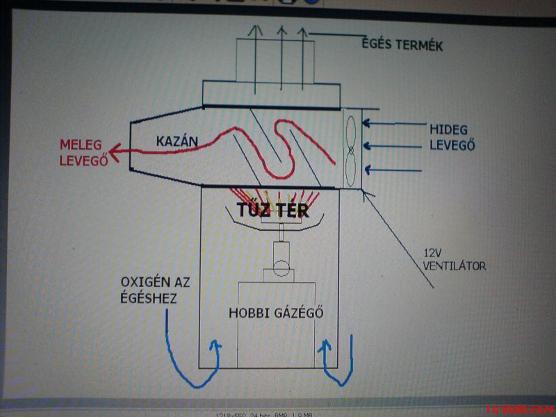

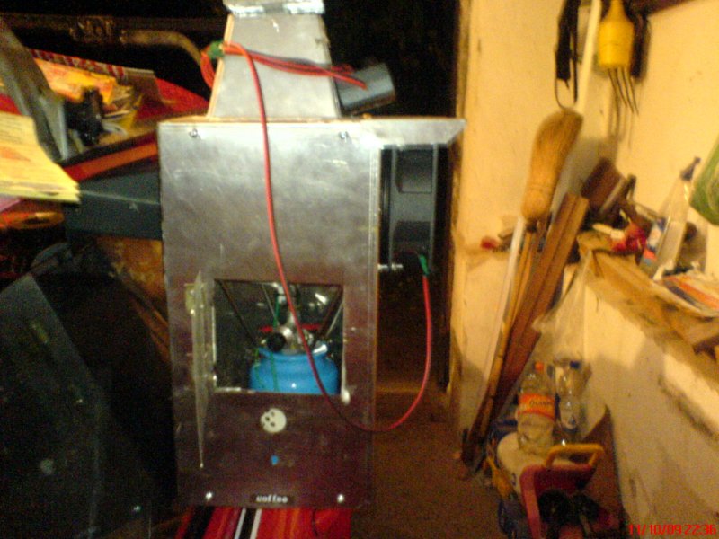

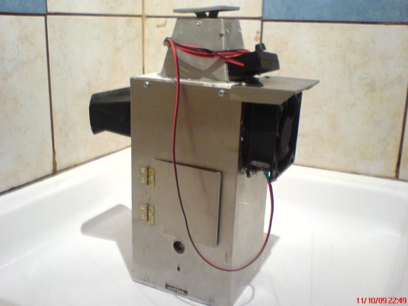

Én is így voltam ezzel a "megunt" régi mini gáz melegítővel kempingezni már nem járunk így hát csak porosodott a polcon. Kb 6 éve bele kezdtem a piacozásba és mindig nagy probléma volt a téli didergés az autóban éjszakákon keresztül . Az autó fűtése meg állóhelyzetben alapjáraton nem valami jó és nem gazdaságos. Elhatároztam tervezek egy szörnyeteget ami a GÁZ ÜZEMŰ MOBIL HŐLÉG BEFÚJÓ nevet kapta egy amolyan álló fűtés. Sajnos nagyon ocsmány de nagyon jól működik. teljesítménye egy 2200 wattos elektromos hőlég fújóval vetekszik egy gáz palack 4órát bír melynek ára kb 250 Ft 12v 6,8wattos szg ventilátor dolgozik rajta egy fordulat szabályzó kapcsolóval ami szivar gy csatira van dugva.
Kedves dizi! Az ötlet jó, még ha nem is világraszóló találmány. Ilyen szerkezetek már vannak. Ezzel nem leszólni akarom.
Az érdekelne, hogy a szerkezet lényegét adó, levegő/égéstermék hő átadása vagyis a gáz-gáz hőcserélő szerkezetét milyennek alakítottad ki, egyből hasra ütve sikerült vagy kísérleteztél vele? Esetleg valamilyen meglévőt másoltál le? A gazdaságosságot elsősorban ennek a hatásfoka fogja meghatározni. Számításokat végeztél? A ventilátor fordulatát szabályozod a kilépő hőmérséklet mérésével? Ha nem akkor javaslom, mert a hatásfokot nagyon tudnád javítani, ugye összefügg azzal, hogy minnél nagyobb a hőlépcső...stb Amúgy gratulálok! Üdv:
A poén az,hogy "hasra ütéssel "számoltam,azokból a dolgokból készült ami itthon a lomok között volt a ventilátor átmérője 11cm a fordulatát én egy potival állítom ami egy sima LM-317-t vezérel,az egész szerkezet 47cm magas és a lényeg az volt,hogy az autó szétfúrása nélkül lehessen alkalmazni mint ahogy a képen látható simán csak fel akasztom résnyire letekert szélvédőhöz.
Az a ciki,hogy hasonló szerkezetet még nem láttam sehol ami meg létezik az vagy elektromos AKKU GYILKOS vagy az autót kell szétforgácsolni,én abszolút nem értek a fűtés technikához csupán csak sikerült . Igazán csak annak érték aki fázik. ![]()
Ötletes megoldás. De én egy nagy hűtőbordát fűtenék vele alulról. Egy jó sok bordával rendelkező hűtőbordának nagyobb lenne a hőátadási felülete és nagyobb hatásfokkal dolgozna, plusz az alumínium jobban vezeti a hőt is. A borda tetejét le lehetne zárni egy lemezzel is és akkor a bordáról meg elvezetni a hőt a ventilátorral. Szerintem így elég sok hő megy ki a kéményen is. nekem van egy nagy 7kW-os gázolajkályhám és ott is a kipufogón rengeteg hő megy kárba, pedig ott azért van elég nagy hőátadó felület.
Minden kályhának van vesztesége.

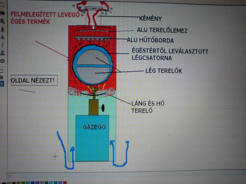

A rajzon lévő kazánt teljesen körül veszi a meleg levegő a tetejét nem szabad teljesen lezárni mert az égés termék visszaáramlása eloltaná a gáz égőt,a kazán lég csatornája teljesen el van választva az égőtértől oda semmiféle módon nem juthat be az égés termék! Viszont ami nem látszik,tettem bele hűtőbordát ez a kémény és a kazán között van elhelyezve csak a rajzra nem rajzoltam be. A másik, a levegő áramlást nem szabad túl bonyolítani mert akkor xy%-ban vissza felé dolgozik a ventilátor.
Lehet picit félreérthető voltam, mert siettem. Én úgy gondoltam, hogy a mostani hőcserélő helyett lenne egy hűtőborda, aminek a bordázott felületét felülről lezárnád és a lezárt bordázott részen fújnád keresztül a levegőt, mert így nagyobb felületen tudna felmelegedni a levegő. És a borda külső felét pedig fűtené ugyanúgy a gázégő, mint most az eredetit. A borda mellett meg mint most távozna az égéstermék felfelé, ahol kivezeted.
Vágom amit mondasz de, hogy zárom le úgy hogy az égés termék ne kerüljön be a légcsatornába akkor az alcsit hegeszteni kellene azt meg ugye körülményes főleg nekem.

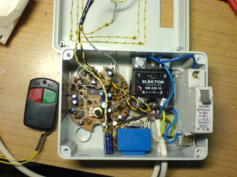

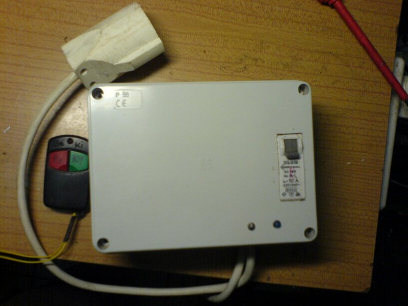

Íme a következő a házi szemét telepből összeállított igen hasznos "nagy"teljesítményű táv kapcsoló kimustrált AUTÓRIASZTÓBÓL a kis megszakító cseréjével és egy 2.5-es tápkábellel akár 5kw is kapcsolható de én csak 2000wattig használtam kerti szivattyúhoz de ezt a doboz tetejébe "barkácsolt keret antennával száz méterről kapcsolta.
Tudom ilyet is lehet kapni a multiban de ez nem megy tönkre esetleges zárlatnál na meg tényleg tudja száz métert normális antennával lehet többet is ![]()
Én lehajlítanám a lemez két szélét és csavarral odacsavaroznám a borda oldalához. Vagy az is megoldás lehet, ha két ugyanolyan bordát fordítasz egymásra, mert duplázódik a felület és le is lesz zárva. És mivel az alu jól vezeti a hőt, még a felső is jól fel tudna melegedni. Pár éve szórakoztam olyannal, hogy két bordát összefordítottam, de mivel ennek kívül voltak a bordái, így belülről melegítettem, de akkor nem volt jó hőforrásom, így nem lett belőle semmi.
Küldök egy PAINTOS képet oldal nézetből.
Nem lett volna muszáj lefényképezni... Elmented jpeg ként és csatolod...
dizinek!!!
A gázok nagyon rossz hővezetők tehát minél nagyobb felület kell a gazdaságos hőfelvételhez és a leadáshoz. Tehát egy gáz-gáz hőcserélő mindkét felülete elméletileg végtelen (minél nagyobb) legyen!!! Az égéstermék útja egy határon belül minél hosszabb legyen de a hőáramlást még ne akadályozza. A másik fontos tényező a megnövelt (különböző terelőlemezekkel kialakított)turbolencia ami megnöveli a hőátadást. (érdes ragyás felületen mikro örvények milliói) Harmadszor: Sokkal jobb hatásfokkal lehet egy felületről a meleget leszívni mint lefújni!!! Üdv:
