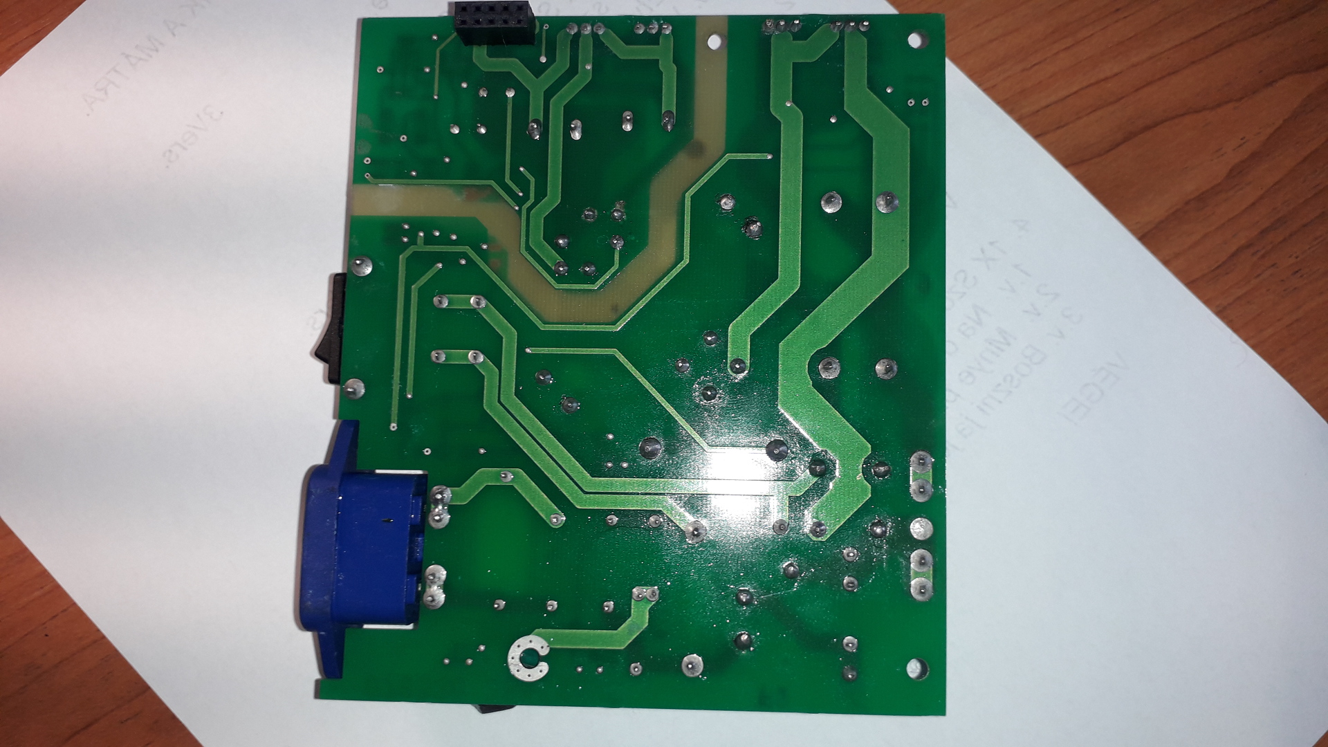

Üdv! Segítséget szeretnék kérni! Van egy Electro Voice ZXA1 aktiv hangszóró végfok ami két különálló erősítőt használ.
Az egyik a magasat a másik a mély hangszórót hajtja. Az egyiknél a (magasnál) 1,8V a másiknál a (mélynél) 2,2v egyenáramot mértem. Tudni illik a meghajtó IC tipusa: IRS2092S a Vég tranyója:
IRFB4019. Kicseréltem a IRS2092S IC-ét Mind a két erősítőnél A magasnál ezek után beállt nullára a kimenet. De a mélynél megmaradt a 2,2V Sajnos nincs kapcsolási rajzom. Már mindent át méregettem a másik erősítővel összehasonlítva nem találtam hibás alkatrészt Hol keressem a hibát szerintetek?
Hasonló az erősítő kapcsolása mint amit feltettem Az IRS2092S -ről csak a végén IRFB4019 van. ja és 2x68 v-ról üzemelne.
(#) Belkovicslaci hozzászólása Júl 24, 2019 /
Még pár kép hátha segítene! Fetteket is kicseréltem mind két erősítőnél. A mélynél tök zárlatosak voltak. 220-as 100W égőn indítva szépen elalszik az izzó.

(#) Belkovicslaci hozzászólása Júl 27, 2019 /
Még teszek föl képeket az erősítőről!
(#) dara válasza Belkovicslaci hozzászólására (») Júl 27, 2019 /
Nem valószinü hogy ic hiba van volt,inkább fetre gyanakodnék,ha ic lett volna elsem indulna az erősítő.A táp szimetrikus?Ha pozitiv feszt mérsz,az oldali fet körül keresgélj miért nyit jobban.

Szia! A Fetteket cseréltem! Újabban olyat mértem hogy hogy a hálózati nulla a fázis a föld és a rezonáns táp föld pontja között 130khz 68v váltó feszültség van. Ez hogy lehetséges? Az erősítő nem megy még amelyiken beállt a kimenet nullára jel azon sem ment át. A másik kimenetén 2,2V egyenáram mérhető. Az a gond hogy a jelgenerátort ha ráteszem és úgy indítom az erősítőt 220V 100W-os izzón. Bekapcsoláskor leveri az automatát. Ha csak az erősítőt indítom akkor felvillan erősebben majd szépen el alszik.Nem tudom mi lehet a hiba?
(#) dara válasza Belkovicslaci hozzászólására (») Júl 28, 2019 /
Ja,akkor táp baj van.Ott is nézd meg a feteket,a meghajtó ic.

(#) Peter65 válasza Belkovicslaci hozzászólására (») Júl 28, 2019 /
Ha jól látom (jó lenne kép az összeszerelt sasszéről hátulról is, meg mind a kettő panel felől), akkor az előlapi panel az EPH közösítő. Erre csatlakozik a védőföldelés, és ide kellene csatlakoznia az erősítő nullájának. Az erősítő nullája és a táp nullája ugyan az a pont, akkor annak is rajta kellene lennie az EPH. Persze ha szét van szerelve, akkor nincs meg a kapcsolat, és a transzformátor belső kapacitásain átmegy a rezonáns táp feszültsége, és megjelenik az egyes részek között. Ennek nem kellene levernie az automatát. Ha mégis ez történik a szekunder földelésekor, nem kizárt, hogy a transzformátor szigetelése megsérült.
