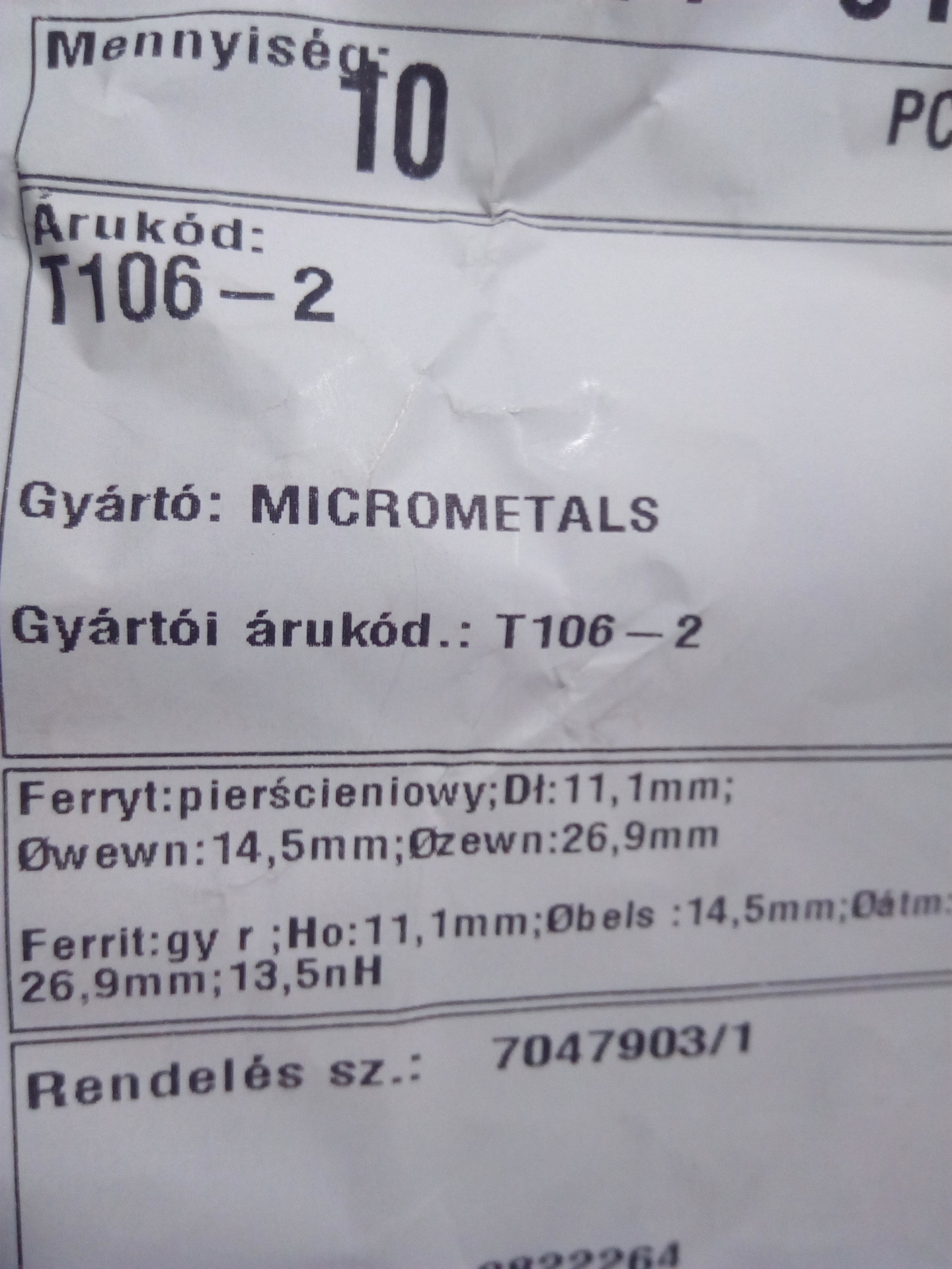

Gyűrű magokból elérhetőek számomra a MICROMETALS T106-26 ,T106-26 A ,T106-26 B
Melyik válasszam?
(#) TAttila77 válasza mlaci989 hozzászólására (») Aug 15, 2019 /
hali. Nem értem rá mostanában de e hónapban is végig hangosítok minden hétvégén.
Bocsi. Én innen vettem ezeket, hibátlanok:
https://www.tme.eu/hu/details/t106-2/gyurus-ferritek/micrometals/
https://www.tme.eu/hu/details/t130-2/gyurus-ferritek/micrometals/
https://www.tme.eu/hu/details/t157-2/gyurus-ferritek/micrometals/
A hozzászólás módosítva: Aug 15, 2019
(#) mlaci989 válasza TAttila77 hozzászólására (») Aug 15, 2019 /
Semmi gond. És ezek bármelyike megfelel?
Igen, de ez három féle méretű. A legnagyobb majd négy centi! Pár száz vattokra még a kisebbik 106-os is jó bőven. De ha pl. a hely kicsi de nagy delej kell, akkor a kicsiből összefogsz kettőt és az is tuti tekercs lesz és mellesleg kicsi átmérővel dupla keresztmetszettel. Az induktivitást ki kell játszani. Sok tömegtermékben lehet már (jobbakban főleg/ ilyen barna kerekeket látni de lusták sodrott több vékony szállal tekerni, pedig úgyillene. Helyette egy vastag szállal tekerésznek. próbáld ki sok szállal sodrottan tekerve. Tömör dróttal ez is langy meleg igen magas frekiken, de nem vészes. Csak e három jó. Ezekből válassz nekedvalót.

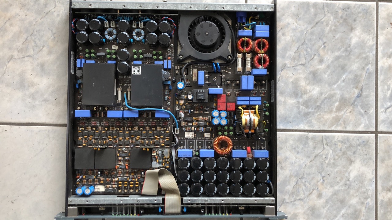

(#) TAttila77 válasza cimopata hozzászólására (») Aug 19, 2019 /
Üdv. Gyári cuccokban találok hebe-hóba melegedő gyűrűket. Még az OUTLINE 6.5-ös végfokomban is meleg a szűrő. Csak nem látni milyen a kialakitása. Több lépcsős bizonyára. De akkora titkos valami, hogy beöntötték gyantába az egészet. (Képen fekete két téglatest) Csak az áramváltók vannak szabadon.
Íme:
A hozzászólás módosítva: Aug 19, 2019

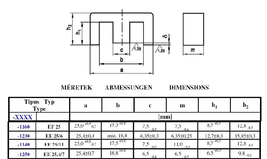

(#) gabor1566 hozzászólása Aug 27, 2019 /

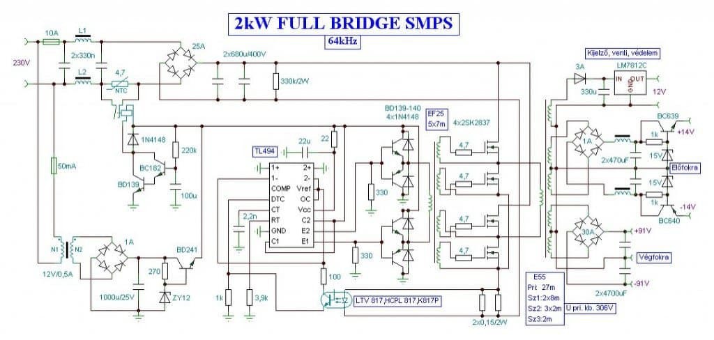

Üdvözletem! Segítség kellene! Tudom egy párszor már volt ez a rajz de én úgy döntöttem megépítem.A kérdés meg az lenne hogyan és milyen rézhuzalból, litze huzalból kell megtekerni ennek a két trafóját?
(#) dara válasza gabor1566 hozzászólására (») Aug 27, 2019 /
A kérdésed alapvetö tudás hiányáról árulkodik.Biztos ezzel akarod kezdeni a kapcsoló üzemű táppal való ismerkedést?De azért válasz is legyen,a gét,0,2 től felfelé,a főtrafora meg amid van csak számolás kérdése és a vas méretének ismerete.
és hogyan számolom ki esetleg valami képlet stb...? meg EF25 trafó helyett használhatok EE25?kicsit lehetne több informácíót adni pl hogy érdemes megtekerni a trafókat ne zizegjenek stb...
Neked akkor a legegyszerübb az lenne ha felkeresnéd skori weblapját,ott van számoló és méretező program és a tekerésrő infó.
És a EE25 meg a EF25 trafó között mi a külömbség?
Ha nincs légrés és egyforma a két vas anyaga akkor semmi.

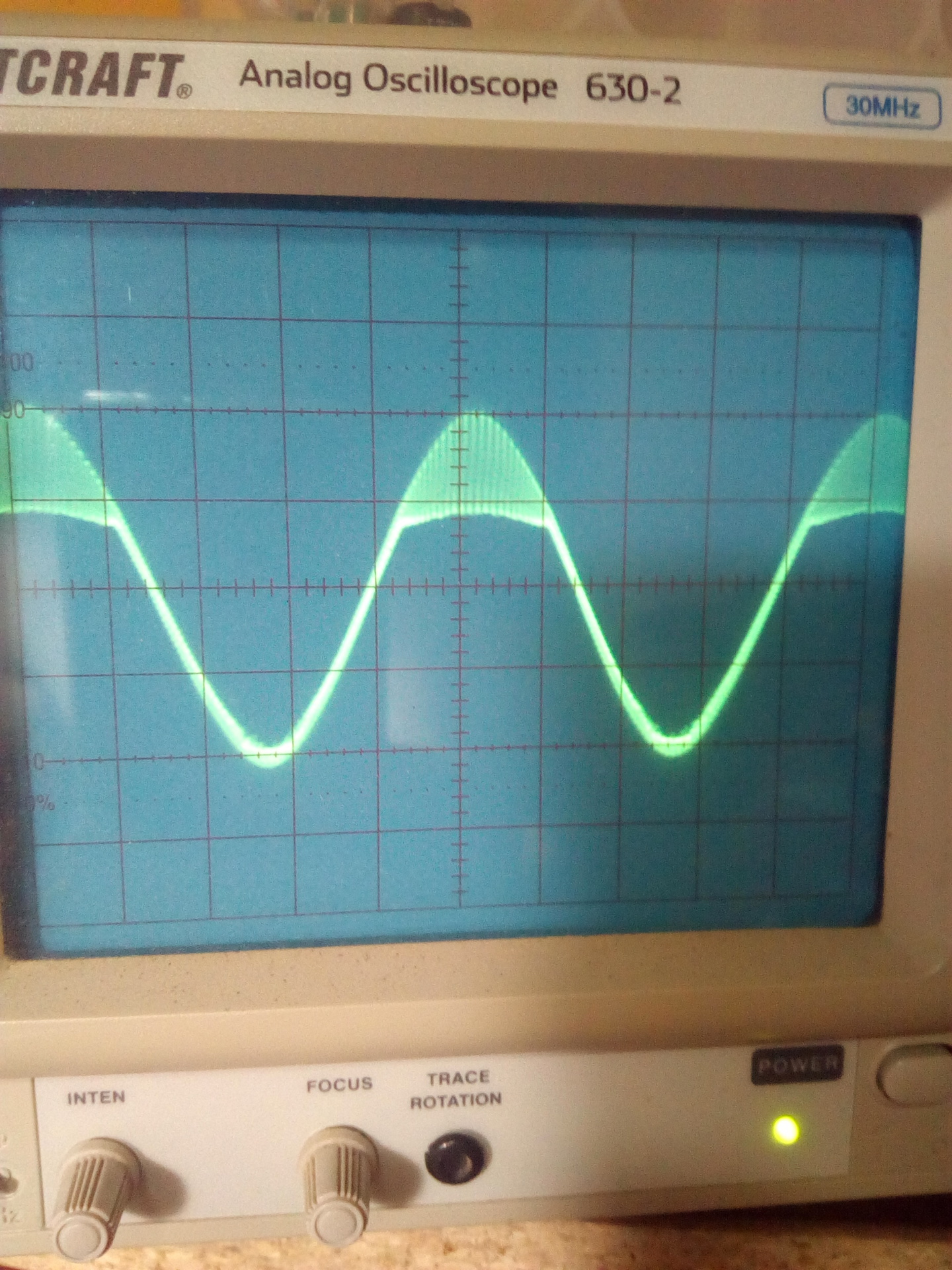

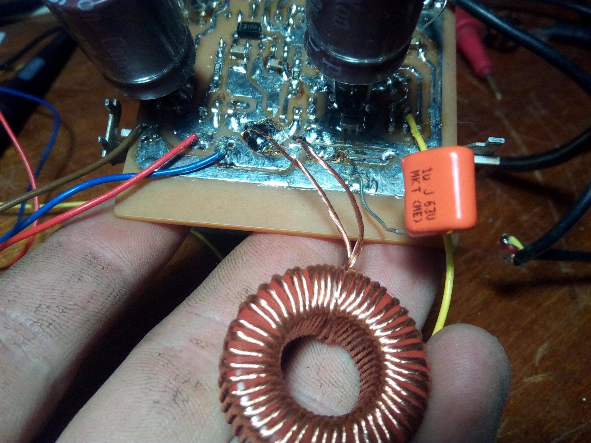

(#) mlaci989 válasza TAttila77 hozzászólására (») Szept 1, 2019 /
Szevasz.

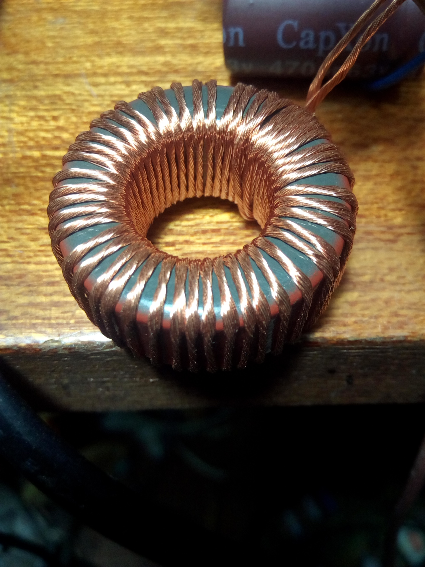

Megérkeztek a magok. Tekertem egy tekercset,csatolom a képeket. 47 menet adja ki képlet szerint a 30mH et. A gond továbbra is fennáll. Miért telítődik a fölső periódus alja? Nem torzításról van szó. Valamit csiszolni kell de tapasztalatlan vagyok. Meg még annyi hogy a tekercs 50 fokosra melegszik és tartja.
20V 0,2mS/DIV

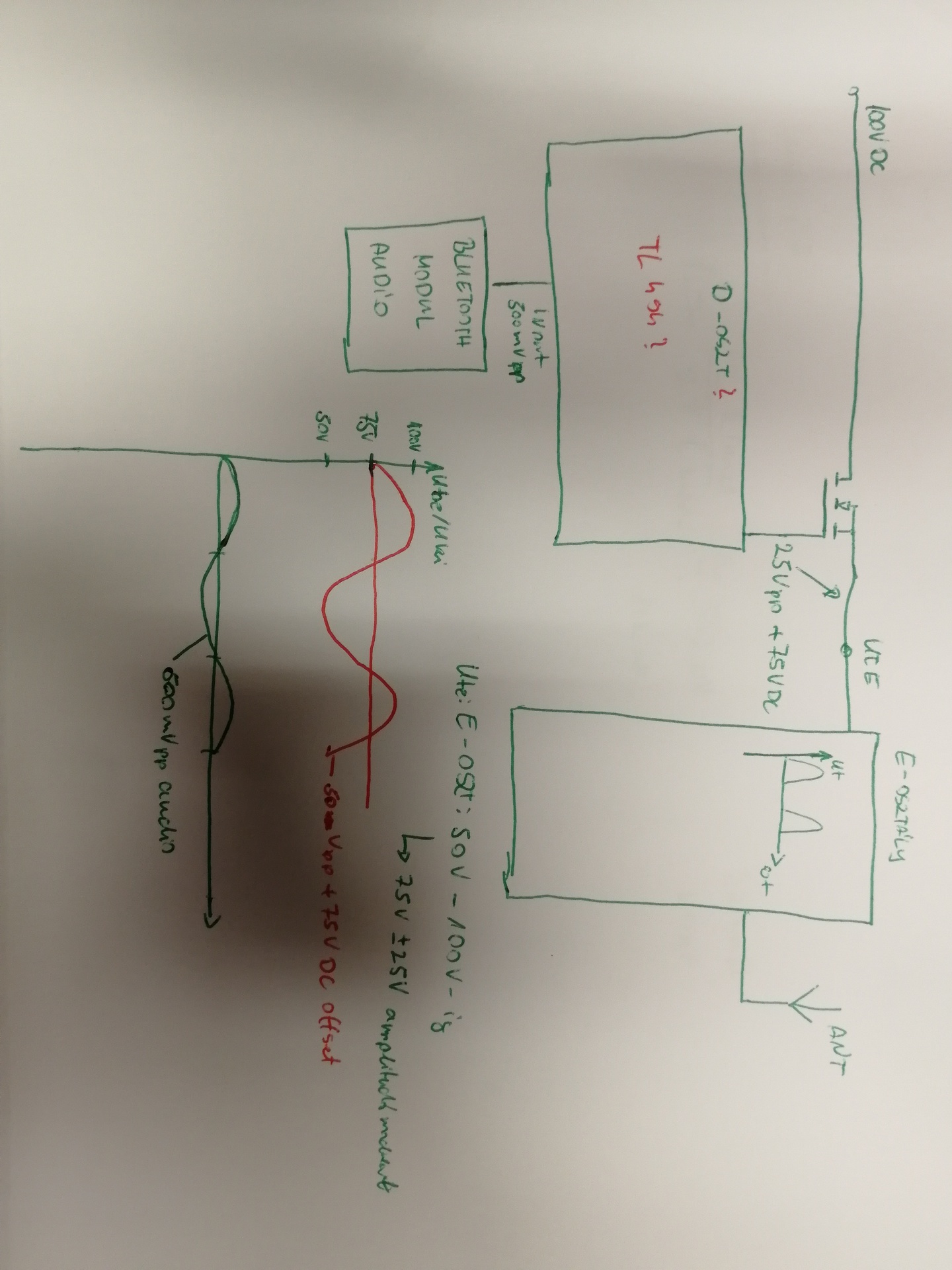

(#) possim hozzászólása Szept 9, 2019 /
Sziasztok! Szeretnék némi tanácsolt illetve segítséget kérni. Adott 100VDC tápforrás , egy E-osztályú végfok ami 50VDC-100VDC ig működik. A kettő közé szeretnék egy olyan audio mudulátort csinálni aminek a kimenete 75VDC-re van eltolva , vagyis az "E" fokozat működési feszültség tartományának a közepére. Erre a modulátorra csatlakozik egy BlueTooth audio mudul aminek a kimenete 500mVpp és az lenne a feladata , hogy ezt az audio jelet a modulátor 25Vpp re esősítse (E fokozat igy 50-100V tápot kapna, ahogy nézegettem legegyszerűbben tápfesszel lehet modulálni egy ilyen végfokot ) úgy ,hogy közben a kimenete el van tolva 75V-al és ezt kapcsolóüzemben szeretném megoldani mert A osztályban katasztrofális a modulátor disszipációja, kipróbáltam. Szerintetek , hogyan lehetne célszerűen megcsinálni ? Én egy "buck" konverte gondoltam egy TL494el vagy valami hasonlóra. Előre is köszönöm minden építőjellegű hozzászólást .
(#) TAttila77 válasza mlaci989 hozzászólására (») Szept 9, 2019 /
Üdv. Nem nagyon értem rá eddig. Tedd már fel a rajzát a vègfoknak, mert visszalapoztam de nem találom. Meg egy képet a jelen állapotról is alól-felűl nézet. Már nem emlékszem melyiket építed.
( Bár szept.1. óta lehet meg is oldottad a bibit.)

(#) tothbela válasza possim hozzászólására (») Szept 9, 2019 /
Csak nem "AM" modulátort készítesz, mert nagyon úgy fest. Ha igen, akkor kellene az RF teljesítmény. Ennek függvényében akár egy "D" osztályú végfok modul is alkalmas lehet.

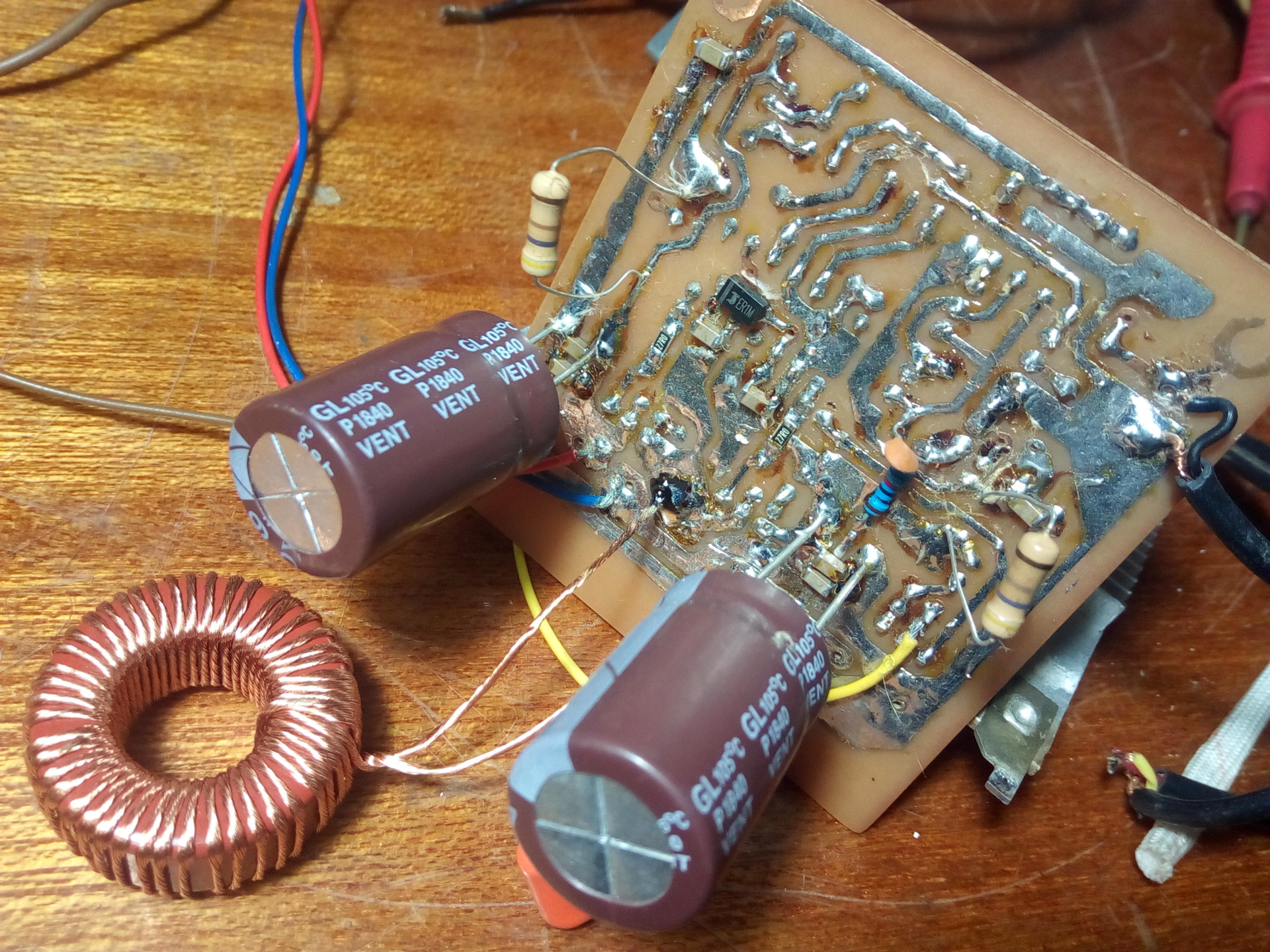

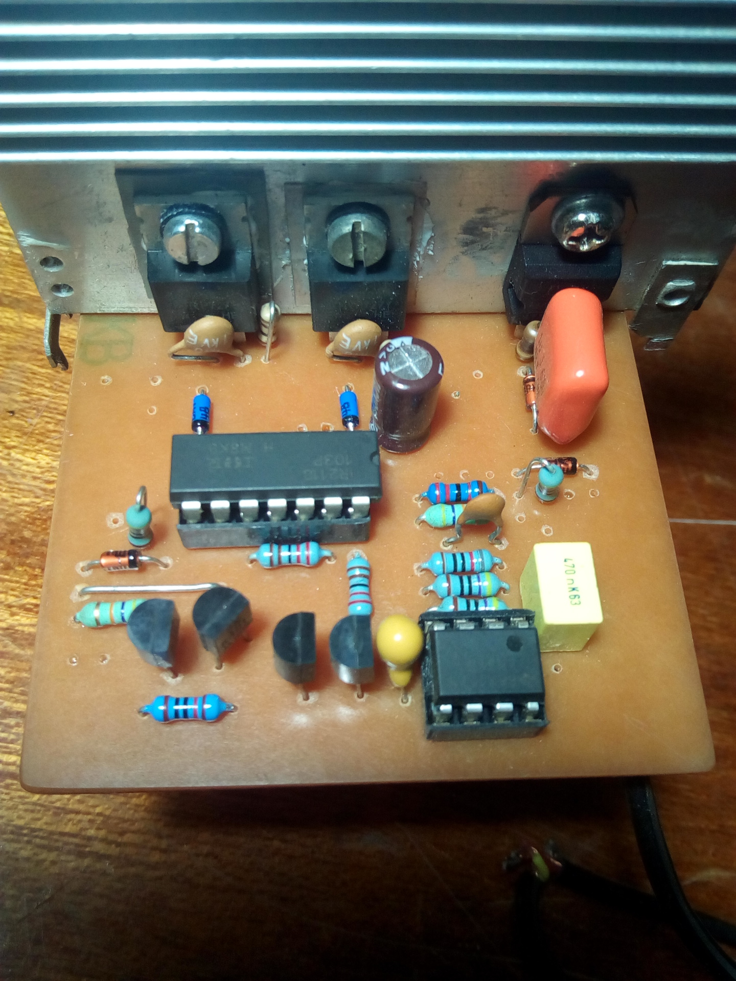

(#) mlaci989 válasza TAttila77 hozzászólására (») Szept 9, 2019 /
Semmi gond. Csatolom a fotókat. Nem oldottam meg,nem tudom merre tapogatózzak. Ez az első kapcsoló üzemű erősítőm. (prototípus ha bevág,lesz rendes panel..)
Ezt építettem-építem.
(#) Gafly válasza mlaci989 hozzászólására (») Szept 9, 2019 /
Kapcsolós végfok, hosszú láb, próbapanel és IC foglalat nem nagy barátok.
De majd TAtilla77 megmondja részletesen.
Ok. A héten angyalok a jelenségeden, ha lesz rá időm, majd írok.. Most hogy látom az alját, elsőre a dióda szemet szúrt. Az ER1M bár 1000v 1A, de csak 75ns-os, ami oda kell az pedig ES1J 600V 1A de 35nS. Legalább 35ns-os dióda kéne oda, vagy még gyorsabb. Másik, a tantál kondit gyorsan szedd onnan ki és helyére egy 100n X7R-es smd kondit kell forrasztanod minél közelebb az IC-hez. Nagyon fontos mert elég érzékeny, erre meg főleg. Ha nincs akkor impulzus tűrő valamilyet, bontott is jó. Kimeneti szűrőkondi meg kis feszültségű. Számítógép tápból bontsd ki a primer oldali rezonáns kondit (barna 250V/ 1u) azt tedd oda a mostani helyett. (Tekercsed tuti és nem melegedhet) A táp elkóit rendesen tedd be, ha nem fér tegyél oda kisebb értékűt. A felső feted drain lába és az alsó fet source lába közé forrasz egy kb. 100-220n értékű 400V-nyi impulzus tűrő kondit. Tehát a tápfesz negatív és pozitív ágára a fetek lábainál közvetlen. Wima is lehet, de impulzus tűrő legyen.
A hozzászólás módosítva: Szept 9, 2019
(#) possim válasza tothbela hozzászólására (») Szept 10, 2019 /
Szia TothBela! De igen egy amplitudó modulátor kellene RF teljesítmény meg van és jól is működik . A modulátort megépítettem, de A-osztályban igen nagy volt a modulátor FET-jének a disszipációja és ezért gondoltam, hogy kapcsolóüzemben célszerűbb lenne, ezárt is kérdeztem , hogy mit gondoltok erről.
(#) tothbela válasza possim hozzászólására (») Szept 10, 2019 /
Telefonon írva mire a mondat végéhez érek, elfelejtem mi volt az eleje. Tehát az RF adó teljesítmény nagysága kellene, vagy az adó áramigénye. Viszont belegondolva mégis építeni kellene egy erre a célra optimalizált erősítőt, mivel jó lenne ha a kapcsolófrekvencia harmonikus viszonyban lenne a kisugárzott frekvenciával. Gondolom nem kellene kisugározni idegen hullámhosszakon.
De más járható út is létezik. Egy több lépcsős "H" osztályú végfok fele. Sőt sima két lépcsős elég. Ehhez viszont a tápegységet kell megalkotni kissé bonyolultabbra. Ha a modulációd 75V jel nélkül, és 50, illetve 100V a két szélső kivezérlésnél, akkor ha a tápnak van 50, 75, 100V-os leágazása, akkor viszonylag egyszerűen lehet alacsony disszipációjú modulátort készíteni.
Ha megmondod mekkora teljesítményről van szó, meg milyen adófrekvenciáról, abból ki tudunk indulni.
