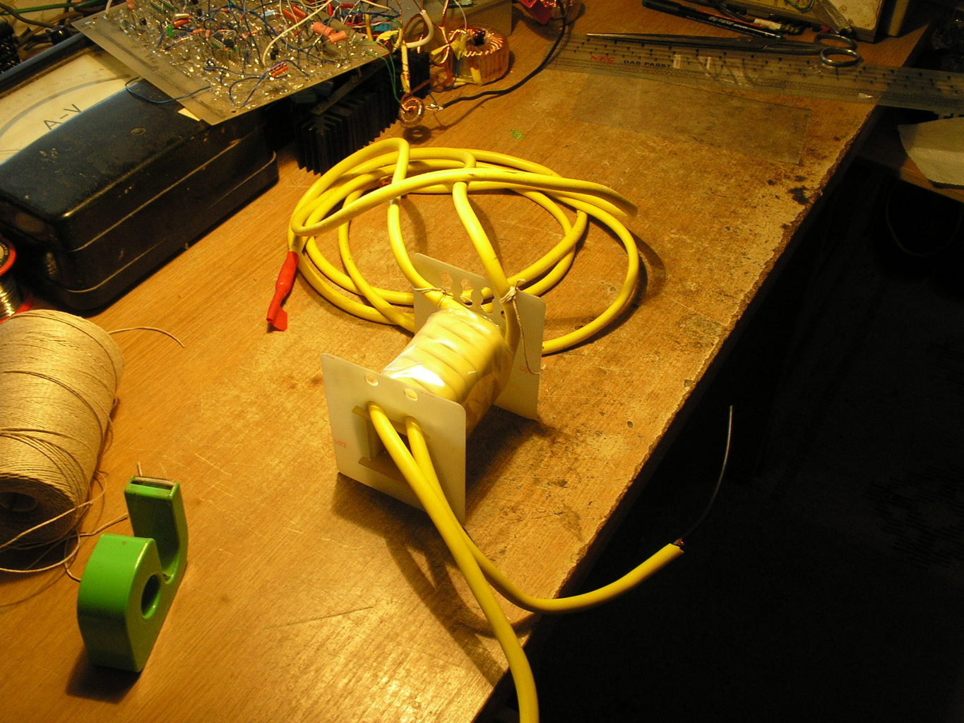

Ha összesodrod a huzalokat, akkor nem rövidebb, hanem hosszabb lesz az elemi szál... ebből következően jobban is fog melegedni. A legjobban akkor jársz, ha nem sodrod, hanem összefonod a huzalokat. Ha csak egymás mellett és egymás fölé tekered, akkor puha lesz a pászma, könnyen hajlik, könnyebb tekerni, de az egyes huzalok hossza különböző lehet. Ha összesodrod, ugyanez a helyzet, lesznek, lehetnek olyan szálak, amik egyáltalán nem tekerednek sehova sem, hanem egyenesek maradnak. A többi meg tekeredik, tehát mindenképpen hosszabb lesz. Ezért jobb az összefonás, hoszen szimmetrikus lesz. Nem csak 3 szálat lehet összefonni, van kilences fonás is... nem véletlen, hogy a litze gyártó cégek is így csinálják.
Ha keményen összesodrod, akkor tényleg kerítésdrótot kapsz a végén, amit nehéz is megtekerni, nem fekszik be a helyére, ráadásul hosszabb is lesz, a lehető legrosszabb megoldás. Ha csak néhány szál alkotja a pászmát, akkor egyszerűen egymás mellé kell tekerni őket. Még 10 szál is elmegy 0,3-asból egy E42-es csévetestre.
Ha meg nagyobb huzalszám van, akkor biztosan nem tudod olyan kis átmérőben összesodorva megcsinálni a pászmát, mint ha csak egymás mellett mennek az elemi szálak.
Itt van egy cséve, ez jó nagy ( U120-hoz ) ebben 400 szál 0,2 -es van behúzva egy szilikonkaucsuk csőbe. A következő kép meg megtekerve, bifillárisan .
A hozzászólás módosítva: Márc 19, 2013

Én nem úgy értettem a sodrást hogy kell két méter akkor 2.5 métert kell szálanként felhasználjak (mivel ugyebár egymásra csavarodnak a szálak). Hanem arra gondoltam hogy kihúz 2 szálat például a primerhez, lefogatja az egyik végét, a másik végét meg egy csavarbehajtóba fogatja (ahogy cimó leírja a cikkben) ez módszeresen lerövidíti (tehát a hasznos keresztmetszetet fordított arányosan növeli) aztán saccol egyet a kollégánk készítéskor, és megméri hány centi kell egy teljes körbe tekeréshez a csévéjén és ráhagy egy kicsit. Én pl úgy csináltam ha 2.5 méter jön ki akkor ráhagyok vagy 40 centit (ennyit zsugorodik a csavarodásnál) + a cséve is vastagszik rétegenként. Ez a 40 centi + ráhagyás ez függ a sodrat vastagságából, hosszából, minőségéből. Lényeg a majdnem kerítésdrót feszesség elérése, mivel úgyse mozgó alkatrész ezt egyszer patentül össze kell rakni, ha kell egy darab fával satuba fogatni és fel tekerni. Ahogy laci is mondja: nem vészes és még kiegészíteném annyival a mondani valóját, hogy nyugodtan melegedjen csak a trafó, 70-80°C tökéletesen működőképes, mind a cséve, a réz, lakk, és a vas és a nyák is. Üzemi hőmérséklet ezeknek az anyagoknak a dupláját el kell viselnijük (akkor károsodik)
(#) lorylaci válasza voodoo hozzászólására (») Márc 19, 2013 /
Amikor rövidül a huzal a csavarás során, akkor a hasznos keresztmetszet NEM NŐ!

(#) (Felhasználó 46585) válasza lorylaci hozzászólására (») Márc 19, 2013 /
Nem tudom mi a magyar neve... Igen, én is a Ti ( Unitrode ) doksiban láttam, de ott mintha lemezről írták volna, persze drótra is igaz.
A sodrással az a baj, hogy lehet úgy is sodorni, hogy a közepén egyáltalán nem sodródik a huzal. Ezért jobb a fonás, az garantáltan szimmetrikus. Ezért is jó a toroid, és csak egy sorban tekert elrendezés. Persze, ez nem mindig megy...
