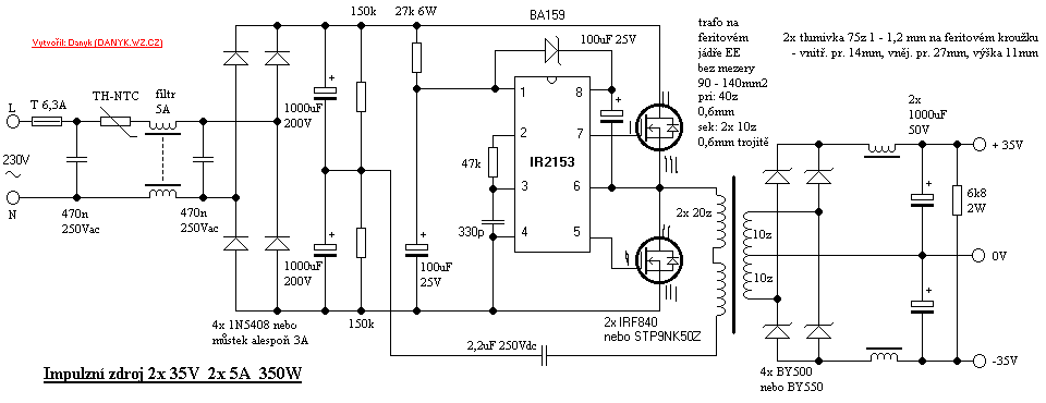

a primer 1.2-es a szekunder 1.4-es huzalbol legyen??
Azt akatram, meg hogy 0.3-asbol tobbszor veszem, mert ugy olvastam, hogy nem szabad vastag legyen a huzal.
Állhat az -ha nincs más- egy szál vastagabból is, de picit több lesz a vesztesége. Két szálú sodrat a primerre (2x0.3mm) és két szálú sodrat a szekunderre (2x0.3mm)
Es a kimeneten a tekercsek mienek legyenek??
Vagy elhanyagolhatoak?? A hozzászólás módosítva: Márc 19, 2013
Azt írja, hogy az két folytó, és egyenként 75 menetes, ferrit magos, 1-1.2mm huzal ami szimplaszálúból álló is lehet. 27mm átmérő x 14mm magas x 11mm vastag. Elhagyni elhagyhatod. Petőfi rádió, és más zajok, gerjedések ellen jól véd. Felhasználása nem feltétlenül szükséges.
Ott van a rajzon az adat: Ha 0.3-esből csinálod, akkor ahányszor 0.6-ost ír, azt szorzod 4-el (azonos keresztmetszet!).

Primeren több mint 5A/mm2, szekunderen közel 9! Még szakaszos üzemre is durva.
Jó, a szekunderre rácsavarinthat, még egy oda-vissza adagot, mivel négyszer annyi erő jut a vezetékre, ezért legyen mondjuk 4 szál 0.3-as (de jó feszesen ne szellősre)... Primerre meg elég a 2 szál is. 350W/5A elég az. Jól patentül kell megtekerni már magát a sodratot is hogy feszes legyen, mint a fonott kalács. Így hasznosabb a keresztmetszet. Akkor az igazi, amikor olyan kemény lesz 2-3 szál 0.3 -as huzal, mint a kerítésdrót!
Nem néztem a vas méreteket, remélhetően belefér, 3x0.3 primernek, és 12x0.3 szekundernek.

Az 5A/mm2 az nem gáz.... Ez nem hagyományos trafó, ahol maga a sok-sok méter huzal ellenállása az ami számít.
Csináltam egy olyan becslést, hogy megnézem egy ETD29 trafónál, hogy teljesen telitekerve mekkora felületen tud hűlni a tekercs. Ezek után megbecsültem a primer és szekudner tekercs ellenállását, majd a veszteségüket. Fura, de egy 10A/mm2-nél 40 fok melegedés jött ki, ami nem halál. Persze ott vanmgé a szkin-hatás, és " proximity effect" (nem tudom a magyar megfelelőjét), ami több rétegben tekercseknél jön elő, és ez ugyanús csökkenti az effektív keresztmetszetet. A hozzászólás módosítva: Márc 19, 2013
