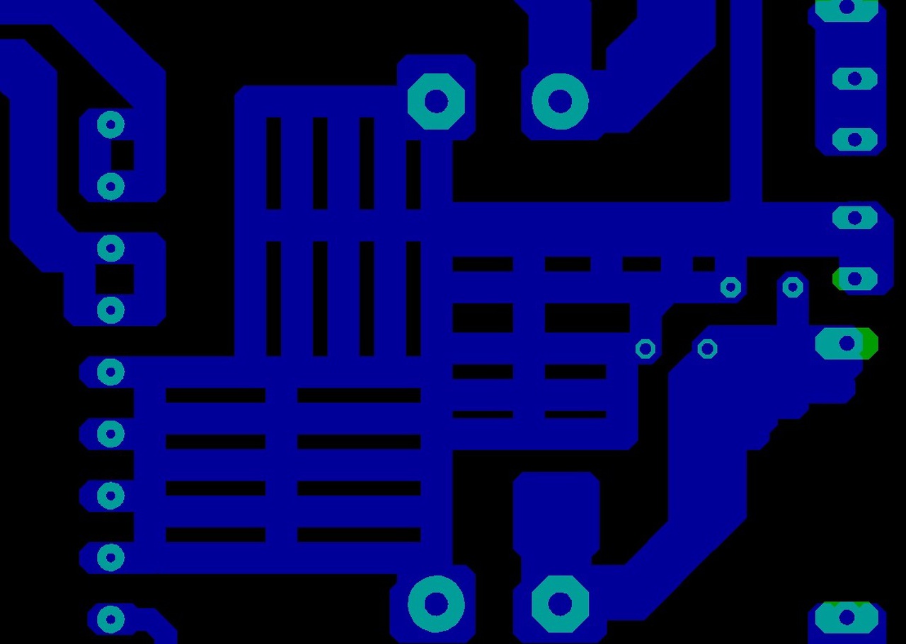

Kapcsolási rajz nem kell hozzá és sajna nem publikus a nyákterv se.
Ide és oda kéne: (brd képek)

(#) Ge Lee válasza Transztyuszeres hozzászólására (») Jan 2, 2016 /
Nem akarok vészmadár lenni, de ránézésre ez az 1kW-ot amolyan "PMPO" módban fogja csak tudni. Izmosabb primer graetz kellene, és ezt is hűteni kellene. Az NTC-t már relézni kéne, és nekem ennyi primer puffernél volt már olyan hogy a harmadik bekapcsoláskor kinyílt mint a tubarózsa, mert nem bírta az áramlökést.

(#) Transztyuszeres válasza Ge Lee hozzászólására (») Jan 2, 2016 /
Az az NTC 2,2 Ohm és 11A-t bír, nem kell áthidalni. A graetz kap hűtést.
A FET-ek 47N60C3, bírja.

(#) lorylaci válasza Transztyuszeres hozzászólására (») Jan 2, 2016 /
2,2 Ohm-os NTC, ér az ott egyáltalán valamit? Ekkora puffer kondiknál minimum 10-20 Ohm ellenállás kéne induláskor, amit aztán rövidre zársz, relével vagy akármivel.
Gondolj arra is, hogy mi van akkor, ha hidegben (nem 20°C, hanem 10°C vagy 0°C) indul be a táp. Az NTC robbanások 90%-a ekkor következik be (mert az NTC ellenállás jóval nagyobb).

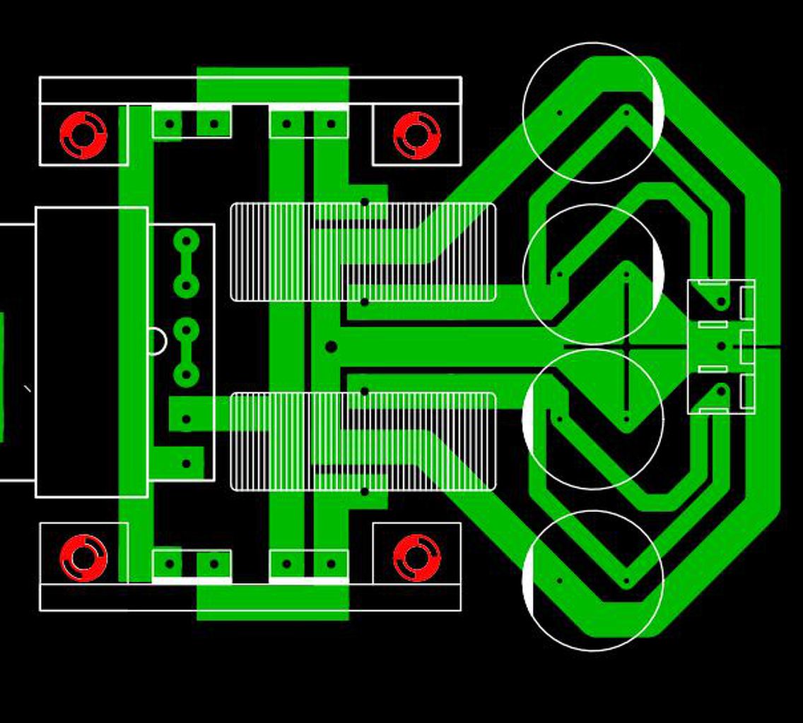

Én csak szakmailag kérdeznék még annyit, hogy miért van úgy a vezetősáv, ahogy van? Biztos értitek a kérdést. Félhíd, a negatív táp mint egy létra, stb...

Két ok miatt létrás a nyák:
- így könnyebb beforrasztani az alkatrészeket és van felület is.
- a nyomtató tonere nem szereti a túl vastag vonalakat, a szek. tele GND-t is utólag filceztem be, ilyen volt a nyomtatás: (kép)

Értem, azt hittem van valami spéci technológiai oka. De valóban a lézer nyomtató nem szereti nyomtatni a nagy felületeket nekem sem.
És itt a szekunder részen nem kerüli ki az áram az elkókat?
(#) Transztyuszeres válasza pepe1125 hozzászólására (») Jan 2, 2016 /
Túl kicsi ahhoz az ellenállása(impedanciája), főleg, hogy le is van ónozva vastag ónnal.

(#) patkany hozzászólása Jan 2, 2016 /
Véleményeteket kérem erről a szekunder kialakításról?
(#) szendi001 válasza patkany hozzászólására (») Jan 2, 2016 /
Oldalra fordítva asszociálok a D-s cicire.
(#) patkany válasza szendi001 hozzászólására (») Jan 2, 2016 /
Ez a kontextus fel sem merűlt bennem!
Egyébként amennyire értem minden kondi egyformán van terhelve. Nem közép leágazásos a szekunder?
