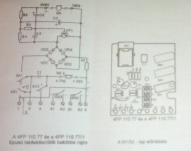

(#) cbakifli hozzászólása Dec 2, 2012 /
Tesla 4 FP 110 77 típusú kaputelefont szeretném bekötni, van négy vezetékem (hogy tudom beazonosítani őket? kapunyitás funkció, beszéd, csengetés) a kültéri egységből, ebből az egyik páron 12 v-ot mértem. a panelen négy bekötési pont van "A", "3", "1", "6" ezekből a "6"és az "1" rövidre van zárva, ha felveszem a kagylót "SA 1" zár és a "6", "1" átad a "3" felé.

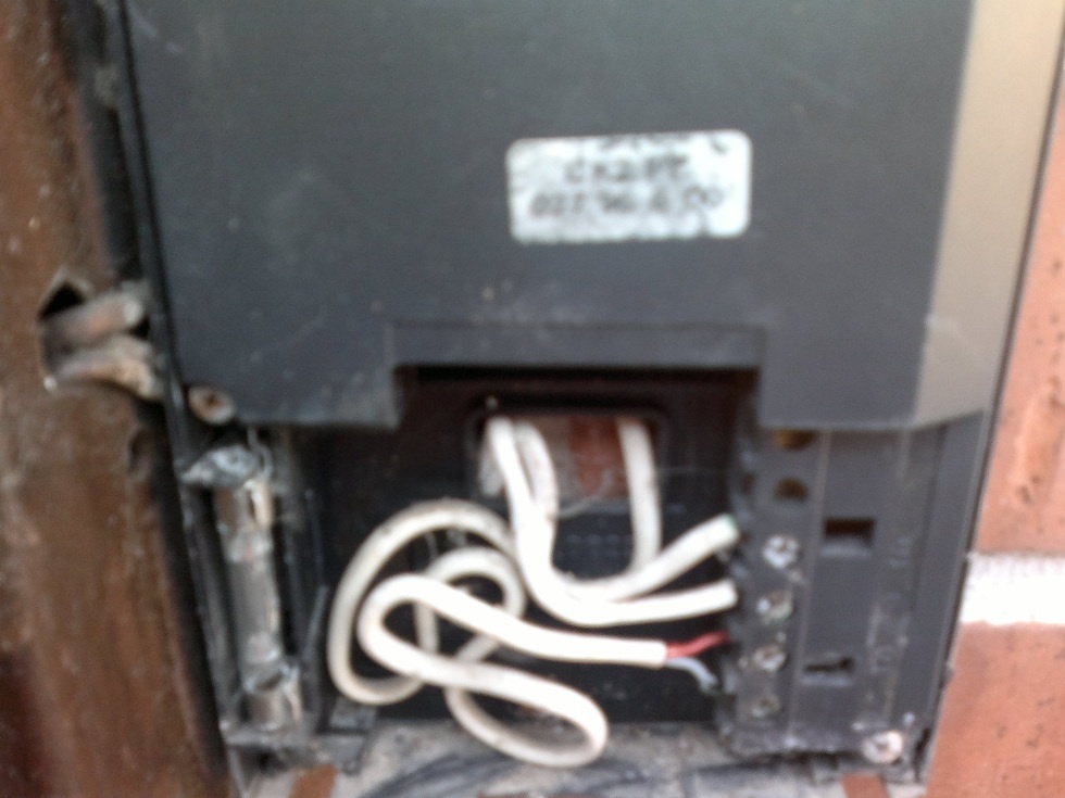

(#) mnbvcx hozzászólása Dec 29, 2012 /
Hello.
A codofon digital system lakáskészülékemmel(10emeletes-panelházban) volna olyan probolémám, hogy ha lentről
felcsengetünk fennt a csengés a kagyló felvételekor sem szünik meg, csak ha megnyomjuk az alsó ajtó kinyitását
ez működik is, és akkor a csengés is abba marad, de beszédet se haljuk lennt.
a telefon 4sorkapcsos, 2 vezeték jön a lakásba

(#) mnbvcx hozzászólása Dec 30, 2012 /
Reggel kipróbáltuk, szóval a felcsengetésnél, ha felvesszük a kagylót szól tovább a 'zene' az ajtó nyítót benyomjuk 1x szer akkor hallani a lentieket, lennt nagyon halkan lehet hallani a fentit, és ha a fenti még 1x benyomja a beengedés gombot akkor nyitja lennt....
egy kép róla jelenlegi bekötésről.... lehet hogy volt 1 harmadik vezeték is.......
(#) mps válasza mnbvcx hozzászólására (») Dec 30, 2012 /
No, ez nem a digitális. Sok baja lehet, először amit az előbb említett SzAndrás00, szakadt lehet a mikrofon kábele, vagy a mikrofon rossz. Ha volt ajtócsengőnek harmadik kábel, akkor annak a közössel való összekeverése is ezt a hibát csinálja de akkor halkan hallani a csörgés. A kapcsoló is lehet hibás, de akár a lépcsőházi vezetéken is lehet egy rossz kötés.
Ezeket nézd végig szépen sorban, a legjobb az lenne ha tudnál kölcsön egy másik készüléket, akkor gyorsan kiszűrhető, hogy vezeték, vagy készülék gond van.
