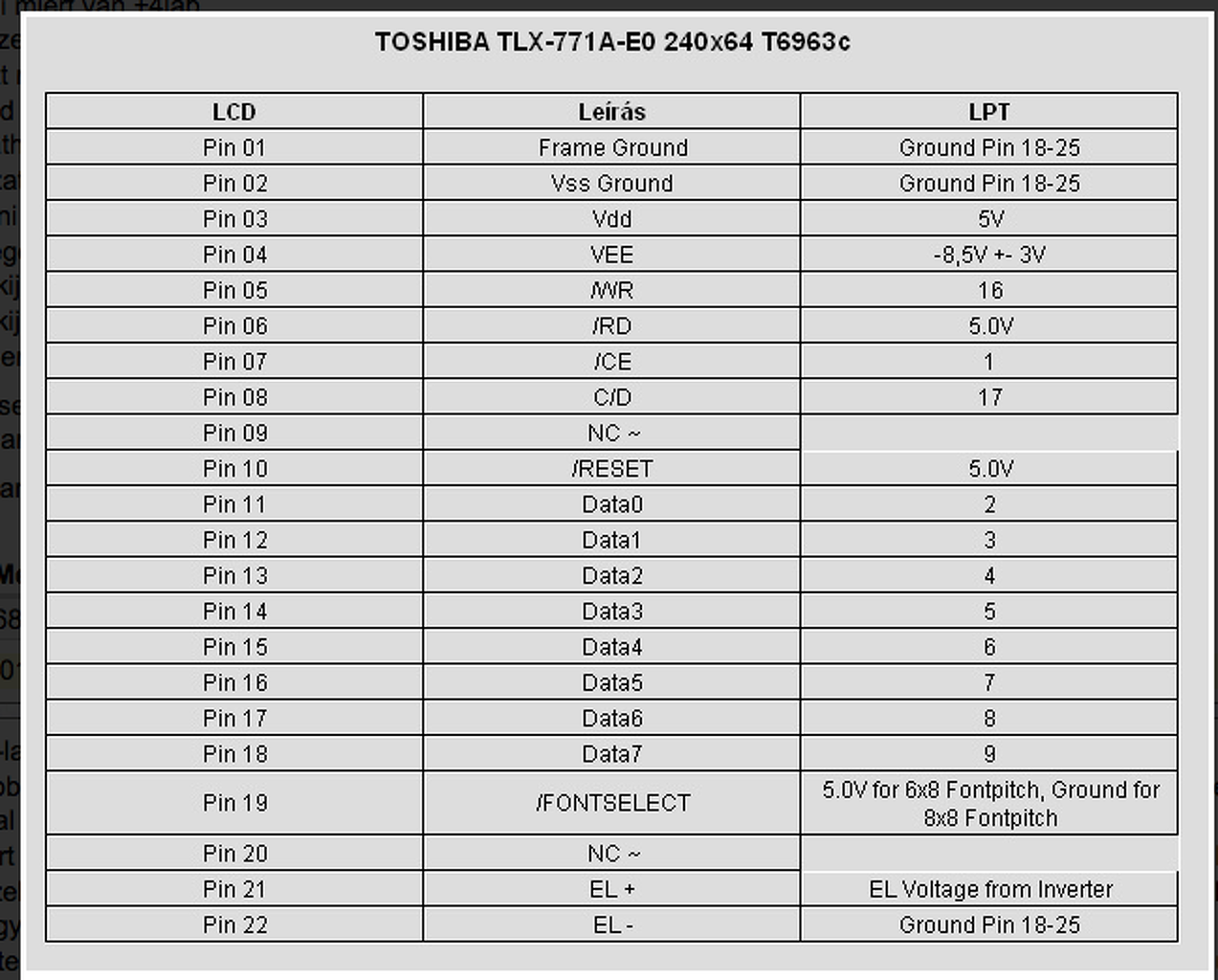

Uraim van egy 240x64-es T6963C chippel szerelt LCD kijelzőm. (24tűs)
A segítségeteket szeretném kérni, hogy miként tudom életre kelteni..
Van pár bekötési rajzom, de nem tudom melyiket érdemes használni..
Csatolom a kijelzőről készült képpel együtt és egy t6963c dokumentációt is.
ui: ha valaki írt már rá meghajtó programot C-ben akkor szívesen fogadnám, ha meg is osztaná velem..
Közben találtam egy ilyen kiosztást.
  1. TOSHIBA TLX-771A-E0 240x64 T6963c
  2.
  3. LCD -> Description -> LPT
  4. Pin 01 -> Frame Ground -> Ground Pin 18-25
  5. Pin 02 -> Vss Ground -> Ground Pin 18-25
  6. Pin 03 -> Vdd -> 5V
  7. Pin 04 -> VEE -> -8,5V +- 3V
  8. Pin 05 -> /WR -> 16
  9. Pin 06 -> /RD -> 5.0V
  10. Pin 07 -> /CE -> 1
  11. Pin 08 -> C/D -> 17
  12. Pin 09 -> NC ->
  13. Pin 10 -> /RESET -> 5.0V
  14. Pin 11 -> Data0 -> 2
  15. Pin 12 -> Data1 -> 3
  16. Pin 13 -> Data2 -> 4
  17. Pin 14 -> Data3 -> 5
  18. Pin 15 -> Data4 -> 6
  19. Pin 16 -> Data5 -> 7
  20. Pin 17 -> Data6 -> 8
  21. Pin 18 -> Data7 -> 9
  22. Pin 19 -> /FONTSELECT -> 5.0V for 6x8 Fontpitch, Ground for 8x8 Fontpitch
  23. Pin 20 -> NC ->
  24. Pin 21 -> EL + -> EL Voltage  Inverter
  25. Pin 22 -> EL - -> Ground Pin 18-25
Azt tudom, hogy LPT-ra van kiosztva, de a középső oszlopból kiderül melyik lába melyik... Jó lehet ez?
(#) nagym6 válasza don_peter hozzászólására (») Szept 17, 2014 / 1
Mellékletben a bekötés, a kontraszt a +5V és GND közé kötött 10Kohm trimmer, csúszkája a "Vcontrast" lábra megy. Nekem így működik, de nem LPT portról, hanem önálló Pic-es áramkörrel. Az "ED" láb ha jól emlékszem, inverz megjelenést ad, de tévedhetek.
Mellékelt program basic, de hasonlít a "c"-hez, ebből kivehető ami kell. Led háttérvilágításnak előtétellenállás kell, kb. 39-56Ohm, ha 9V tápról megy a háttérfény, ennek 5V kevés. Gondolom a ledek nyitófeszültsége miatt. Ez csak a háttér ledekre vonatkozik, LCD 5V-ról megy.
Pontosan ugyanerről a kijelzőről írom.

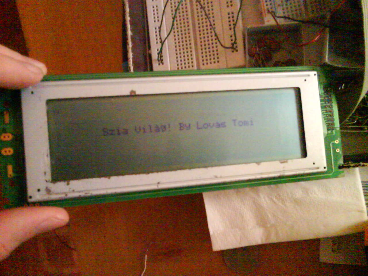

(#) don_peter hozzászólása Szept 22, 2014 /
Beröffent a kijelző..
Még nem tökéletes, de már szöveges és grafikus megjelenítés megy.
Még a változók kiíratásával kell foglalkozzak, hogy ne keljen segédváltozót használnom.
És még az int típusok sem jelennek meg rendesen..
Szóval még lesz vele kis munka, de haladok...

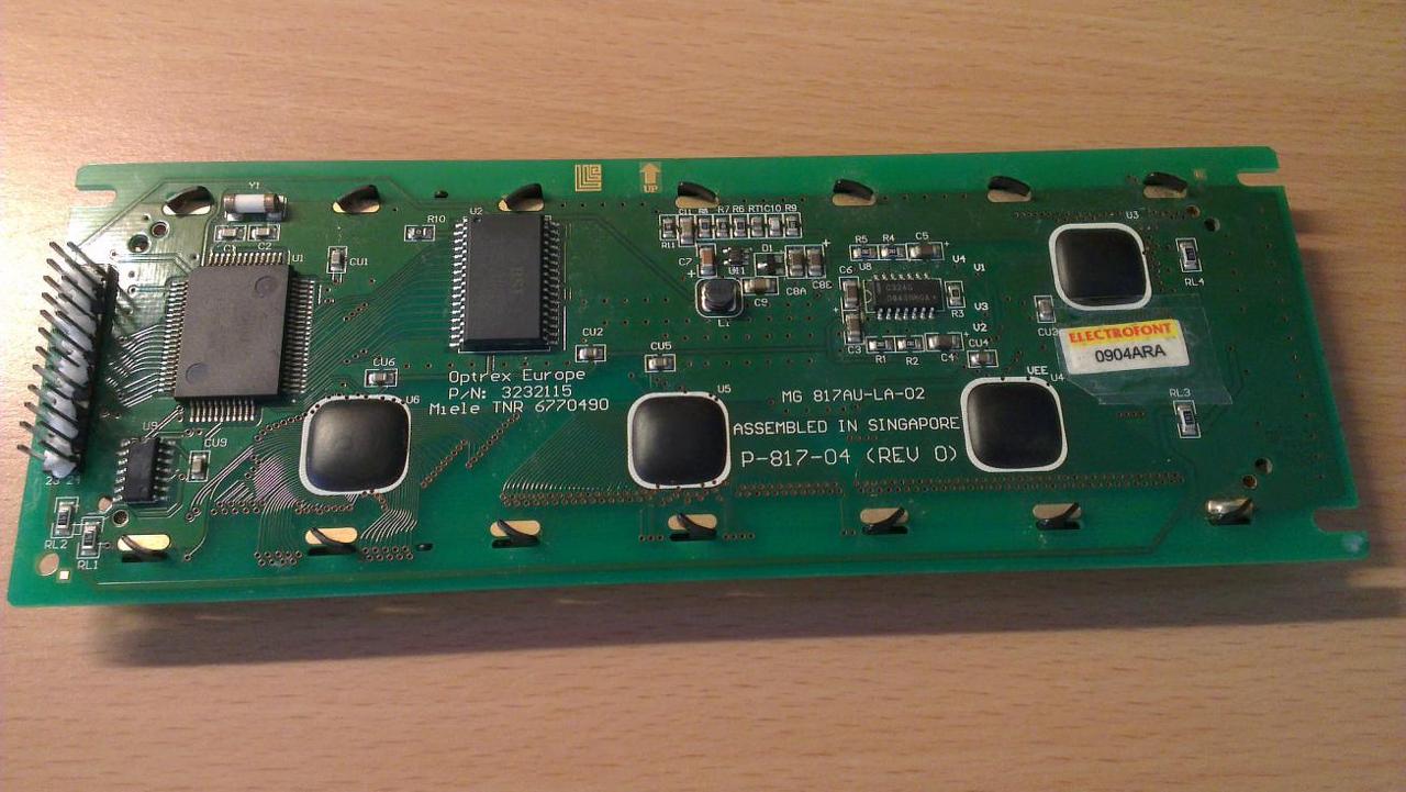

(#) zenetom válasza don_peter hozzászólására (») Szept 22, 2014 /
Szép, én is foglalkoztam ezzel a vezérlővel, bár én saját asm kóddal, meg a karakteres módnál félbehagytam, mert túl csúnya volt az LCD ahhoz, hogy több időt szánjak rá.
(#) don_peter válasza zenetom hozzászólására (») Szept 22, 2014 /
Mint, ha már láttam volna ezt a képet mikor driver után kajtattam a neten
Egyébként miért nem szeded le a keretet és fested le?
Nem olyan csúnya az...
