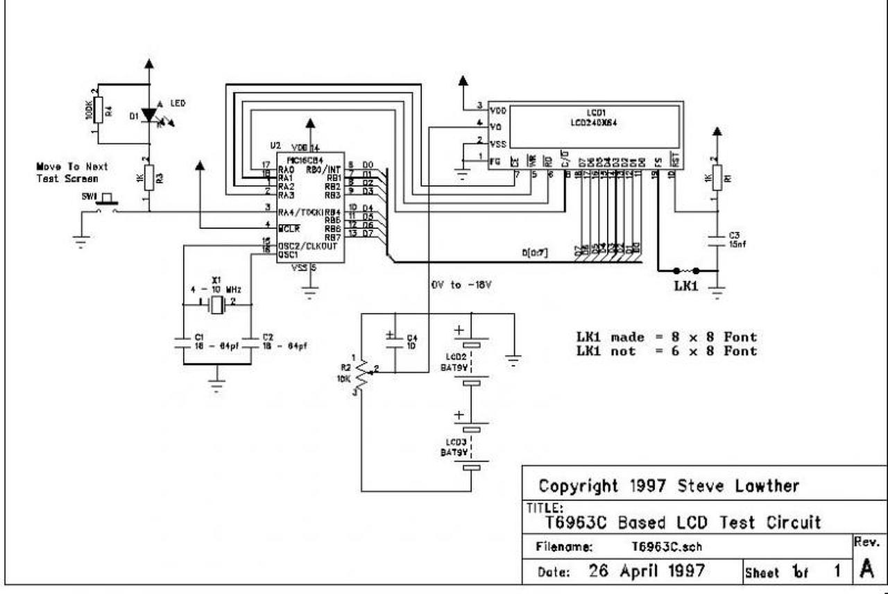

Uraim van egy 240x64-es T6963C chippel szerelt LCD kijelzőm. (24tűs)
A segítségeteket szeretném kérni, hogy miként tudom életre kelteni.. Van pár bekötési rajzom, de nem tudom melyiket érdemes használni.. Csatolom a kijelzőről készült képpel együtt és egy t6963c dokumentációt is. Bővebben: Link ui: ha valaki írt már rá meghajtó programot C-ben akkor szívesen fogadnám, ha meg is osztaná velem.. Közben találtam egy ilyen kiosztást.
Azt tudom, hogy LPT-ra van kiosztva, de a középső oszlopból kiderül melyik lába melyik... Jó lehet ez?
Mellékletben a bekötés, a kontraszt a +5V és GND közé kötött 10Kohm trimmer, csúszkája a "Vcontrast" lábra megy. Nekem így működik, de nem LPT portról, hanem önálló Pic-es áramkörrel. Az "ED" láb ha jól emlékszem, inverz megjelenést ad, de tévedhetek.
Mellékelt program basic, de hasonlít a "c"-hez, ebből kivehető ami kell. Led háttérvilágításnak előtétellenállás kell, kb. 39-56Ohm, ha 9V tápról megy a háttérfény, ennek 5V kevés. Gondolom a ledek nyitófeszültsége miatt. Ez csak a háttér ledekre vonatkozik, LCD 5V-ról megy. Pontosan ugyanerről a kijelzőről írom. A hozzászólás módosítva: Szept 17, 2014

Most kezdem bekötözni a kijelzőt..
A kérdésem az lenne, hogy a csatolt bekötésen 12v van a háttérvilágításnak megadva. Tehát elbírja, ha konkrétan adok neki 12v-ot? Persze megy előtét ellenállás 270Ohm.

Nem mértem le a fogyasztását, ráaggattam a 12v-ot egy 270 Ohm-os ellenálláson keresztül és világít. Egy bekötési rajzon láttam, hogy 12v kell neki.. (csatoltam) Érdekel az a program.. Főleg ha tömbösít is.. simpi: na igen azokat fel lehet éleszteni.. ![]() Jó kis motyók... Az előbbiről lemaradt, hogy természetesen szines kijelzők.. Be kellene pöffentenem, de az már egy nagyobb falat lenne nekem és lehet beletörne a fogam.. Még..
A progit is fájl mellékletként feltehetem? Nem tudom szabad-e. Az egyik nem "egybecsomagolt", hanem mappában van sok fájl, azzal mit tegyek?
A "tömbösít" úgy értem, hogy megvan egy hex tömb, és azt másolás-beillesztés módon teszem be a programba. A 270Ohm nagyon sok, azaz halvány fénye lesz. 12V-nál 47Ohm simán lehet, akkor van kb. 50mA a háttérfénynek. Ekkora kijelzőnél még az is alacsony. A hozzászólás módosítva: Szept 22, 2014

Egyébként ennek a kijelzőnek PIC-el kellene hajtani az Inverter és a kontraszt lábait is?
Mert azokat én fixre kötöttem. Bár a kontrasztnál gondolom egy állítható értékű ellenállás kell, de az Invert lábra mivel, ha jól látom 2álású vagy is vagy magas vagy alacsony szinten van akkor azt ki kellene PIC-re hoznom nem? Hogy állítható legyen programból. Elég sok lábat lefoglal ez az LCD, gyakorlatilag ha jól számolom: 8bit az adat, WR, RD, CD, RESET ezek az alapok ez már most 12láb, és ehhez hozzá jönne még minimum az Invert láb amivel együtt már 15lábra van szükség. Ti mivel szoktátok megoldani az ilyen kijelzők meghajtását? Amúgy haladtam kicsit és írtam egy saját kis kirajzoló rutint.. Az eredménye az, hogy amit a fentebb linkelt weboldal generál hex kódot rajzolja ki a képernyőre. Csatoltam az eredményt...
A kontraszt a +5V és GND közé kötött 10Kohm trimmer, csúszkája a "Vcontrast" lábra megy. Nálam kb. félállásban van a trimmer, ott jó.
