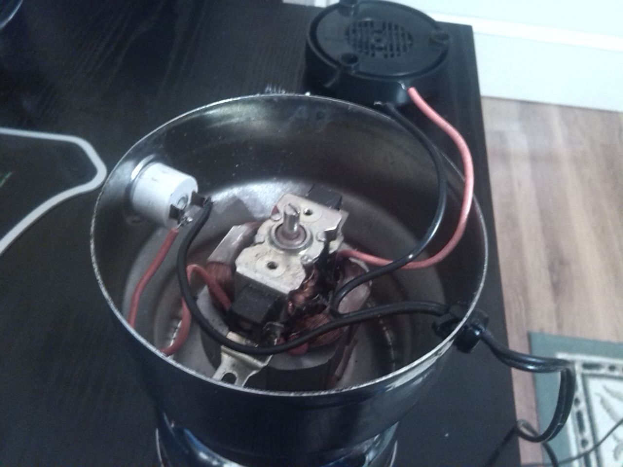

Üdv Mindenkinek!
Lenne egy sima kávédaráló, ami amikor elakaruk indítani, azt mondta brrrrr, el sem indult, se füst, sem égés szag, a daráló rész meg sem moccant.
Oka, beolvadt a tengely mentén lévő filc, és műanyag.
Ki lett takarítva, a tengely simán forog, sehol égés nyom, alakrészek is jónak tűnnek, kapcsoló is ok.
Mégsem megy?
Miért?

(#) zolika60 válasza gabriel80 hozzászólására (») Jún 9, 2010 /
A motoron a fehér kötegelővel rögzített zsugorcsőben lévő alkatrész nem egy tönkrement hőkioldó?

(#) levii válasza gabriel80 hozzászólására (») Jún 9, 2010 / 4
Nekem is volt hasonló problémám. Az én darálómban volt egy vezeték amin volt egy zsugorcső a zsugorcsőben pedig egy 1A-es bizti. A bizti ki volt égve azért nem indult be. Ezt átkötve azonnal beindult.
(#) gabriel80 hozzászólása Jún 9, 2010 /
Igen ! Tényleg volt egy zsugorcsóben egy bizti, azt gondoltam valami elleállás, de mert nem volt megolvadva, nem néztem, de kár, mert akkor lenne finom kávé, de holnap már lesz.
A motor már forog, a szorulás oka ki lett cserélve, meg az 1A bizti is-) , csupán azon csodolkálkoztam, hogy minden mérés stimm, még a vezetékek is, de erre nem gondoltam volna...
Köszönöm a javaslatokat.
