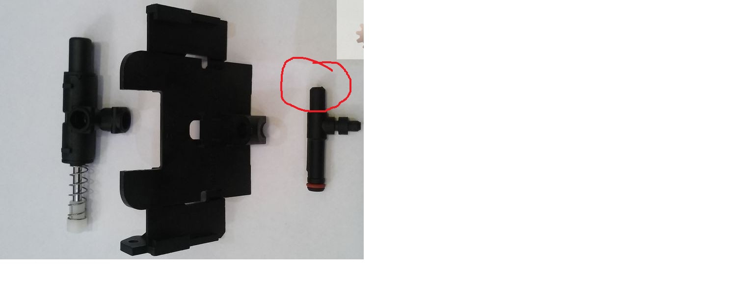

(#) forma3 válasza kávészem hozzászólására (») Szept 17, 2022 /
Szétszedtem az egészet, a leeresztő szelepben is új tömítése vannak, de a tengely nem túl passzentos benne. A leeresztő szelepnél viszont van egy olyan elágazás aminek az alsó részén látszik szépen a vízkőből, hogy ott tartós szivárgás, folyás lehetett, pedig a másik végét befogva hiába fújok bele, nem jön ki onnan a levegő. Ez mi célt szolgálhat? Pirossal jelöltem az alkatrészt.
(#) forma3 hozzászólása Szept 17, 2022 /
Illetve még egy kérdésem lenne, a "krémesítő szelepnek" mi a funkciója? Ez is a nyomásszabályzás része? Annak hibája nem okozhat ilyet, hogy nem jön a kávé?
(#) kávészem válasza forma3 hozzászólására (») Szept 20, 2022 / 1
Szia ! A Szelep belsejében 2 db szimering van egymással szembefordítva, ezek tömítenek belül . A tengely lógása aból az elemből adódik amin keresztül belevan dugva szelepbe. A jobboldali alkatrész feladata a víz bevezetése a hengerbe, ill. vissza vezetése a szelepbe. Nézz a youtubon a szelep működéséről videót. A krémesítő szelep a kifolyó kávét nyomás alatt tartja, így ad szép habos kávét. Ennek a dugulása esetén nem tud kifolyni. Üdv!
(#) forma3 válasza kávészem hozzászólására (») Szept 20, 2022 /
Köszi, a két szimeringhez képest értettem a lógást, rendelek két új tömítést más ötletem nincs. Dugulást sehol nem találtam. A bekarikázott alkatrész a biztonsági szelep lehet? Az tud olyat hogy látszólag zárt, de mégis időnként elengedi a vizet?

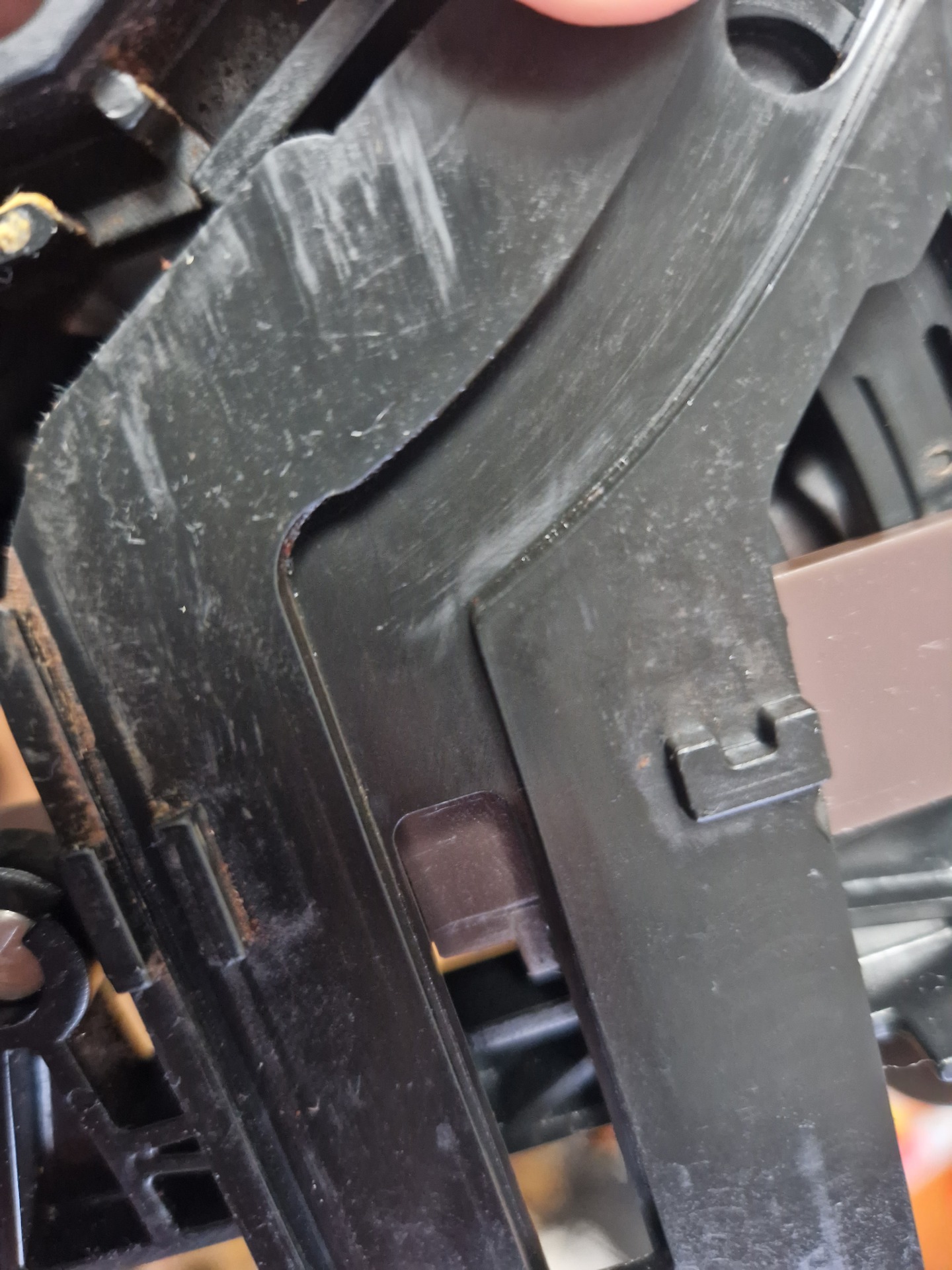

(#) forma3 hozzászólása Szept 26, 2022 /
Sziasztok! Elég nagy bajba kerültem a Jura Impressa 201 kávéfőzömmel. A hibája az volt, hogy időnként adott kávét, idönként pedig csak elfőzte, de nem folyt a pohárba egy csepp kávé sem. Szétszedtem, kicseréltem a leeresztő szelep belső és cső tömítését, a krémszelepet, illetve az egészet szépen elmostam, és szilikonzsíroztam. Kézzel tekerve nagyon finoman, könnyen járt, de a gépbe téve fent megakadt. Rájöttem, hogy ez a megakadás akkor van amikor feljön az alsó dugattyú, és dobná ki a zaccot. Ilyenkor olyan mintha magasabbra jönne fel mint kéne. Ha ilyenkor kicsit visszatekerem, és lenyomom a dugattyút akkor szépen ismét végig tudom tekerni, megy ahogy működnie kell. Az alsó dugattyú fogaskerekei kifejezetten nehezen futottak, most a tisztítás után már könnyen. Lehet így átugrik a fog? Vagy mivel lehet beállítani az alsó dugattyú magasságot. 4-5x szedem szét, nem találok hibát az összerakásban, a dugattyú alján lévő kimenet is jó helyen van.
Ennek ilyen a profilja, vagy ez kopás lehet, és esetleg itt akadhat el?
Megoldódott, kb. a 6. összerakásra sikerült eltalálni, bele lehet úgy is rakni a dugattyút, hogy a megfelelő pozícióban legyen. Fene tudja mi a titok, de jó lett végre, már közel voltam az idegbajhoz..
