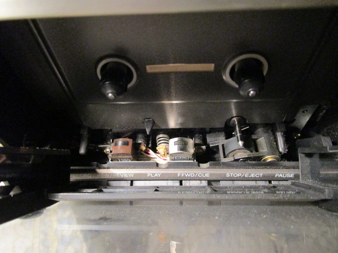

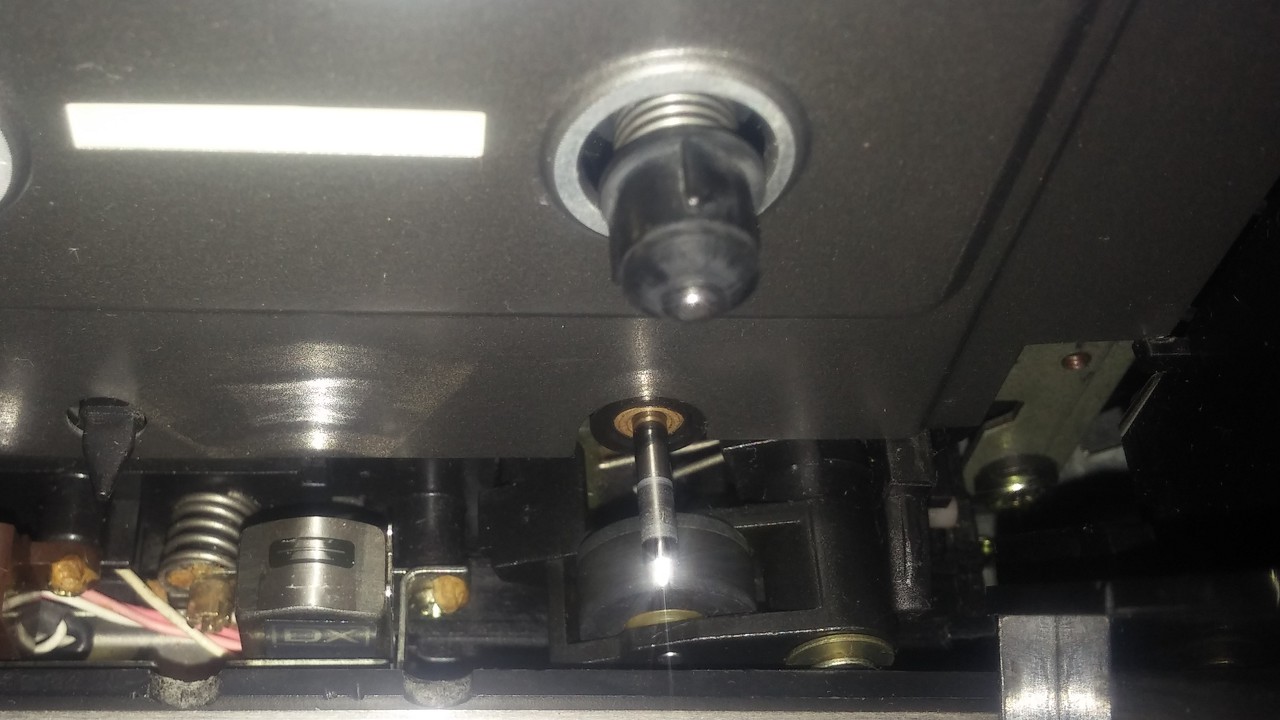

Sziasztok! Van egy Aiwa F220-as magnóm és működik hibátlanul de néha félre megy a szalag és lelöki a lendkerékről aztán leáll a hajtás. Ahogy észre veszem a lendkerék mozgása kicsit nagy annak úgy kell lenni ? Van valakinek ötlete mit lehet csinálni ?
(#) Tomi94 válasza kreol32 hozzászólására (») Ápr 3, 2016 /
Mármint a "félre megy a szalag" alatt a laposszíj leesését érted? Vagy azt, hogy a görgőnél kihúzza oldalra és emiatt megáll (ekkor a szalagot is meggyűri)?
Egyébként, ha az első a gond, akkor elsőkörben egy szíjcserét ajánlanék, annak magától nem szabad leugrania. A lendkerék mozgásával kapcsolatban pedig: a kis fekete gyűrű megvan a kazettafészek felől rajta? A képen a görgő fölött látszik, hogy minek kéne ott lennie.
(#) kreol32 válasza Tomi94 hozzászólására (») Ápr 3, 2016 /
Szia! Igen elírtam a lapos szíj meg félre és azért gondoltam a hogy a lendkerék játéka a ludas mert hallhatóan ingadozik a magashang ami gondolom utalhat arra hogy a szalagvezetés nem tökéletes. De ezt a gumit feltétlenül megnézem!
(#) gernerakos válasza kreol32 hozzászólására (») Ápr 3, 2016 /
A gumit cseréld (nem befőttesgumira! ) az lesz a baj, el van öregedve, emiatt megnyúlt, megmerevedett.
Nekem olyan mintha hiányozna onnan valami.
(#) steelbird válasza kreol32 hozzászólására (») Ápr 3, 2016 /
Hiányzik a műanyag zéger, ami a tengelyt a helyén tartja.
A hozzászólás módosítva: Ápr 3, 2016
(#) kreol32 válasza steelbird hozzászólására (») Ápr 3, 2016 /
Van valami ötleted hogyan lehetne megoldani ?
Valóban, az a gyűrű nincs ott, ezért lehet nagy a játéka. Ennek is lehet ingadozó magashang a következménye, bár a görgő se éppen újszerű már.
Valami rossz magnóból ki kellene bontani. Mi papírvékony műanyag lapokból vágtuk annak idején. Ne kérdezd, honnan volt, nem tudom, raktáron volt bent melóban.
(#) doktor válasza kreol32 hozzászólására (») Ápr 4, 2016 /
Szerintem, hátul a lendkeréknél van állítási lehetőség.
(#) steelbird válasza doktor hozzászólására (») Ápr 4, 2016 /
Nem mindegyik mechanikánál van hátsó híd a lendkerék mögött, ezt látni kellene.

(#) kreol32 válasza doktor hozzászólására (») Ápr 4, 2016 /
Nem lehet sajnos hátul utána állítani a lendkeréknél fixen van.
(#) doktor válasza steelbird hozzászólására (») Ápr 5, 2016 /
Köszi,én már láttam néhányat.
Itt megtudod nézni:
mechanika
(#) steelbird válasza doktor hozzászólására (») Ápr 5, 2016 /
Ha ez olyan készülék belseje, mint amiről szó van, akkor megoldható a lendkerék megtámasztása.
Kérdés, hogy megvan -e a hídban az a műanyag darab a kolléga magnójában, mert eléggé be volt esve a képen a tengely hátrafelé. Mintha nem lenne a lendkerék tengelye mögött semmi a hídban.
(#) doktor válasza kreol32 hozzászólására (») Ápr 5, 2016 /
Nézd meg a mechanika linkjét.
/hátsó motortartó, lendkerék rögzítő lemezt/
Hasonlítsd össze a saját készülékeddel, vagy fényképezd le minél nagyobb felbontásban.
(#) kreol32 válasza doktor hozzászólására (») Ápr 6, 2016 /
Megnézem szerintem ilyen de nem merek rá megesküdni. Pénteken megyek haza lefotózom és megosztom veled akkor látni fogod hogy hiányzik-e valami.
