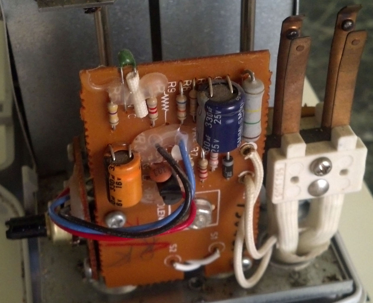

Egy Siemens TT61511/01 kenyérpirítóról volna szó. Kerestem szervízkönyvet róla, de nem találtam.
Egy potival lehet a kioldási időt rajta állítani, nem tudom mi alapján mér (hőmérséklet?, idő?), de vmi tranyós vezérlője van bent (esetleg le tudom fotózni), ami vezérel egy tekercset, mely kioldja a kilökő mechanizmust és szakítja az áramkört, de gondolom sok toaster ilyen elven működik.
Az a gond a jó 10-12 éves készülékkel, hogy bár normálisan karbantartott, takarított konyhagép, de egy ideje a legkisebb fokozaton is briketté égeti a kenyeret és sokára kapcsol ki.
Tudnátok segíteni mit nézzek át benne? (kondik, diódák stb.?)
(amatőr villanyász vagyok, nem profi, ezt hozzáteszem)

(#) FAZ1 hozzászólása Jún 30, 2020 /
Nekem kissé hasonló, de 180 fokban ellentétes a szituáció, mivel az én kenyérpirítóm
(HAUSER T-2210; TR-065) a mai naptól nem kapcsol be!
Feltehető, hogy valahol megszakadt benne a fűtőszál? És miután az összes ilyen kenyérégető szerkezetben az időzítő elektronika gyakorlatilag azzal van sorba kötve a tranzisztorok (gyengeáramú rész) miatt.
Majdnem ugyanaz a kivitelezés elve, mint a hajszárító szerkentyűknél ...
A hozzászólás módosítva: Jún 30, 2020

A szétkapott és átvizsgált kenyérpirítómról megállapítottam - gyakorlatilag semmi baja nincs - (tehát nem valamelyik fűtőszála van megszakadva), ámde az azt vezérlő 2 panelos elektronikája mintha nagyon erősen rosszalkodik.
Már nézegetem azt, miért ég le egyből (s állandóan) a 10 ohmos - feltehetően "biztosíték-gyanánt" - beépített alkatrésze. Mert ott bizony valami zárlat-féle rosszalkodik.
Lehet. hogy a behúzó-, benntartó-mágnes kapcsoló-tranzisztora halt volna be?
Ma csak ezeken fogok agyalni ... s végigmérem a nyákokban található összes félvezetőt.
A diódákat (Gräetz egyenirányító-híd) már legelsőre ellenőriztem, majd kicseréltem benne
az 1N4004-eket 1N4007-re. -
Na nem mintha az olyan sokat számítana. (hiszen az 1N4004-es dióda már eleve 400 Voltot ki kellene bírjon)
Csupán csak - próba, cseresznye!
Én nem adom fel ...

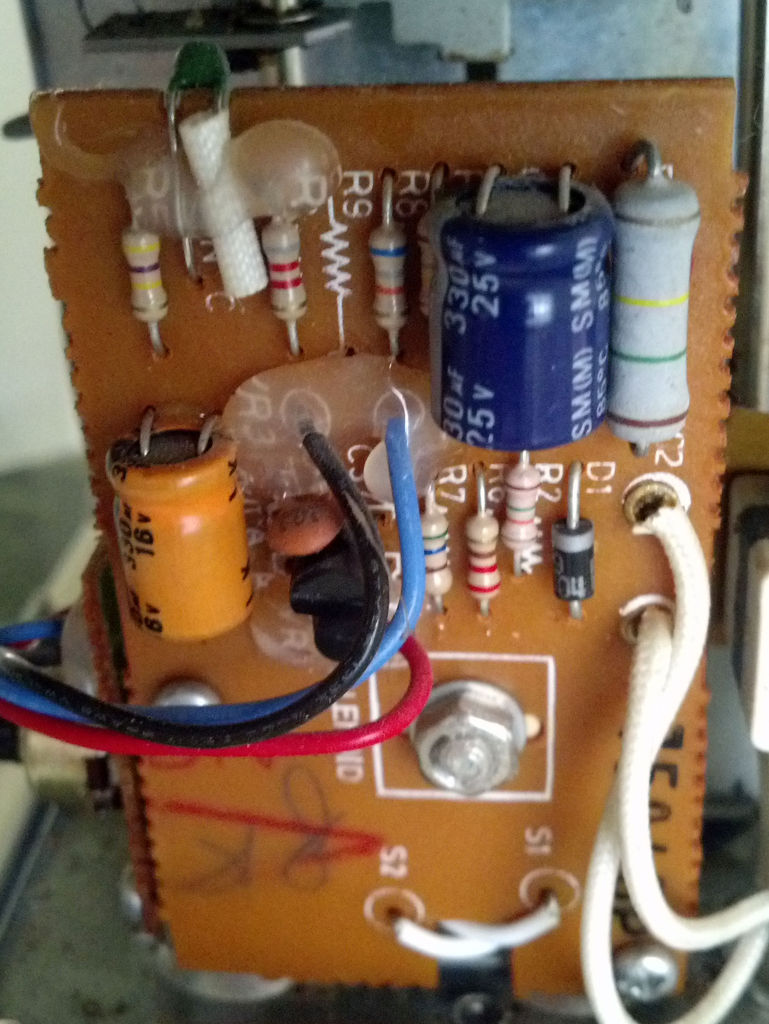

(#) proli007 válasza FAZ1 hozzászólására (») Júl 3, 2020 /
Hello! Bár nem ismerem ezt a bigyót, de én akárhogy nézem nem látok itt 10 Ohm-ot. Meg nem tudom minek is lenne benne?
Mert ahogy nézem a táp zárására indul a dolog. Egy 15K soros diódával állítja elő a tápot. Az meg a 330µF-ot. Gondolom, ha az idő letelt a tranyó megrántja a tekercset, az oldja a kilincsművet, mire a rugó kilöki a kenyeret, meg bontja a két érintkezőt. Vagy rosszul gondolom?
Ha a tranyók nem mennek (de miért ne) és/vagy ha a 330µF/25V-ban nem jön össze elég töltés akkor hiába rángatja a tranyó, nem old ki a kilincsmű. De itt hol van akkora áram, ami leégetne egy 10 Ohm-ot? De egy egyszerű mechanikus hiba is lehet a kilincsműnél, pld, megkopik és nem tud kioldani. Amúgy egy termisztort is látni vélek, ami gondolom befolyásolja az időt. Mert nem mindegy, hogy meleg-e a készülék, vagy első bekapcsolás van..

(#) FAZ1 válasza proli007 hozzászólására (») Júl 6, 2020 /
Nem tudom, mit nézel (talán ugyanolyan kenyérpirítód van? /HAUSER T-2210/), mivel képet róla én még nem tettem fel, viszont a 10 ohmos ellenállás bizony benne van! (mint ahogyan szinte az összes LED villanykörtében szokott - szerintem a biztosítékja gyanánt).
Ahogy átméricskéltem a témát - mintha a fűtőszál azon része, amelyik az úgynevezett "megcsapolás" lenne, ott nem jön ki semmiféle áram, hanem rögtön egyből a teljes 230V! Azt meg persze, hogy sehogyan sem bírja el a kb. 24V-osra méretezett elektronikája.
(Mellesleg - termisztor is van benne, és az elég magas ellenállás-értékű, azonban jó).

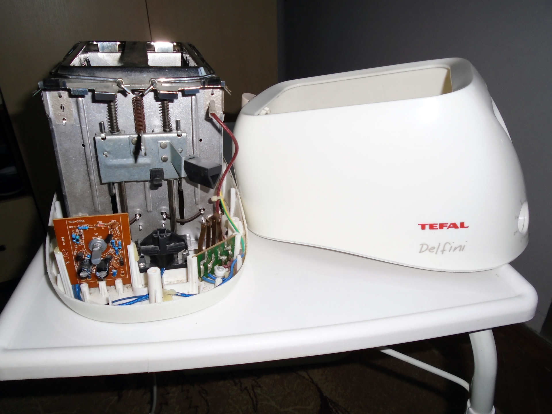

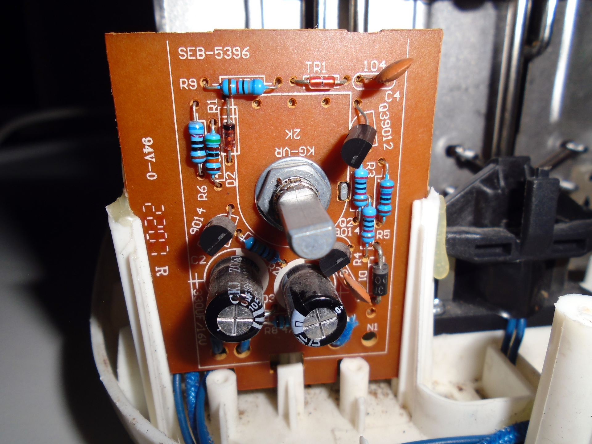

Van egy Tefal Delfini 539646 típusú kenyérpirítónk.
Nem kapcsol be,mi lehet a hibája?
Már átnéztük,de nem jöttünk rá. Lehet az időzítő panel a rossz?
Rakok fel róla képet.
Ha,az lenne a hibás hol lehet ilyet kapni bele,mert a neten nemnagyon találtam sehol.
És kb. mennyibe kerül?
Köszönöm a válaszokat.
(#) Bakman válasza NP hozzászólására (») Aug 8, 2020 /
Mit néztetek át? Mit/miket mértetek? Máshol is lehet hiba, nem csak a vezérlőben.
(#) fecameca válasza NP hozzászólására (») Aug 8, 2020 /
Az esetek 99% -ában a fűtőszál szakadása miatt nem kapcsol be. Jobban nézd át szakadásra. Ahová megy az áram vezeték, azokat az ellenállásokat és a diódákat kellene kimérni. Van benne 3 kínai tranzisztor. 1db S9012, pnp 2db 9014 npn tranzisztor. 2 db elektrolit kondenzátor, gondolom 1 a tápfesz. szűrésére, másik az időzítésért felel. Komplett panelt nem hiszem hogy kapni ezekhez. Látszik, hogy nem sokat érthetsz hozzá.Ezek 10 Forintos alkatrészek körülbelül.
