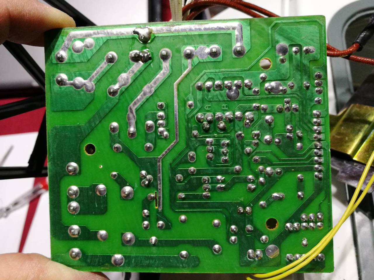

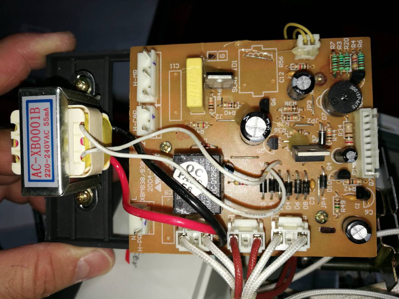

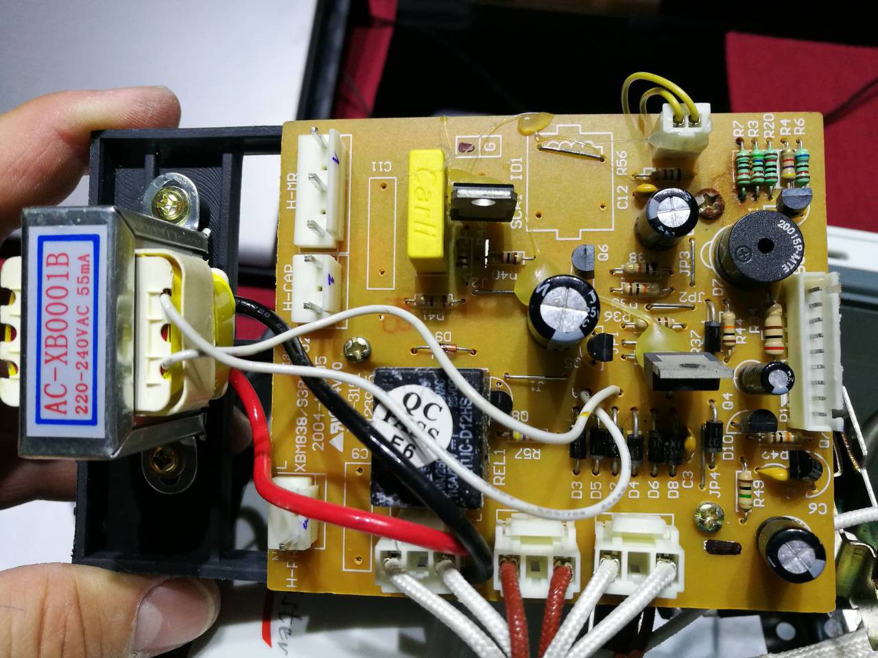

Képek. Hát méricskélni már szerintem csak holnap. Hulla vagyok . Ha addig is valaki észrevesz valamit köszönöm. A jobb felső sarok ellenállások körül látok valami színezést elváltozást.

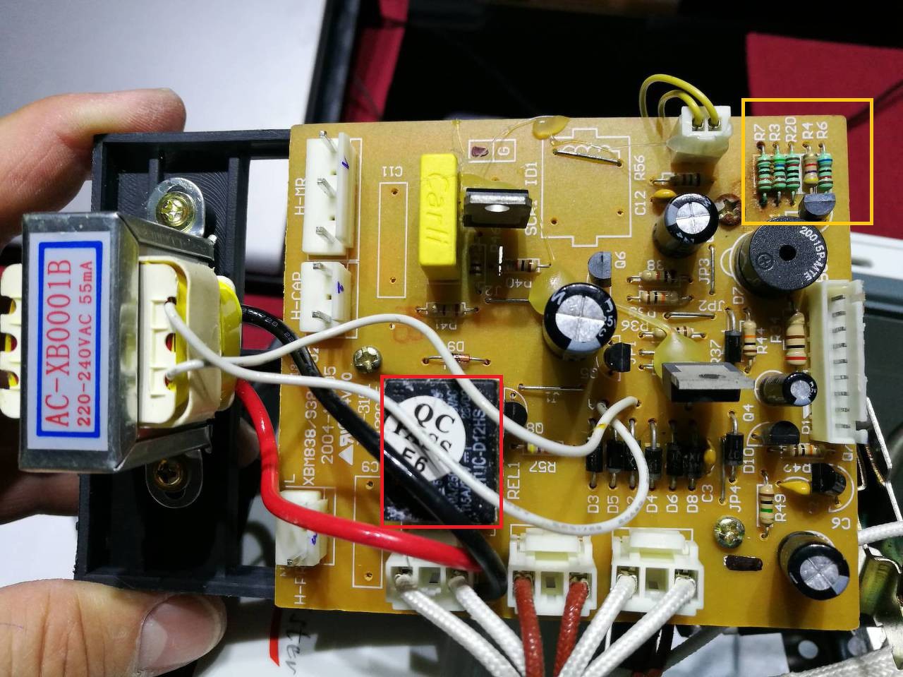

Kicsit belerajzoltam és visszaküldöm.
KS-01.PNG:

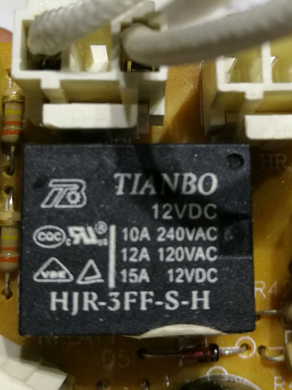

- Piros négyszöggel jelölt ugyebár maga a relé. Nem látom pontosan, hogy 12 vagy 28V DC-e a tekercse. Betakar a két fehér vezeték. Típus esetleg?
- Okkersárgával megjelöltem az általad is említett részt a panelen. Tisztítást igényel, valami odafolyt.

FESZÜLTSÉGMENTES! állapotban a panelen lévő okkersárgával jelölt csatlakozókon tehát 0,05 Ohmot mértél. A pirossal jelölt fűtés csatlakozón 105 Ohmot. Ha ezek most is mérhetők így a panelnél, akkor jó.
A kékkel bekeretezett részen belül a két lila kör között mérhetsz ellenállást. Ez nagyobb, mint a fűtőbetét ellenállása volt. Ha a fűtőbetétet lehúzod, akkor szakadás van ugyanitt.

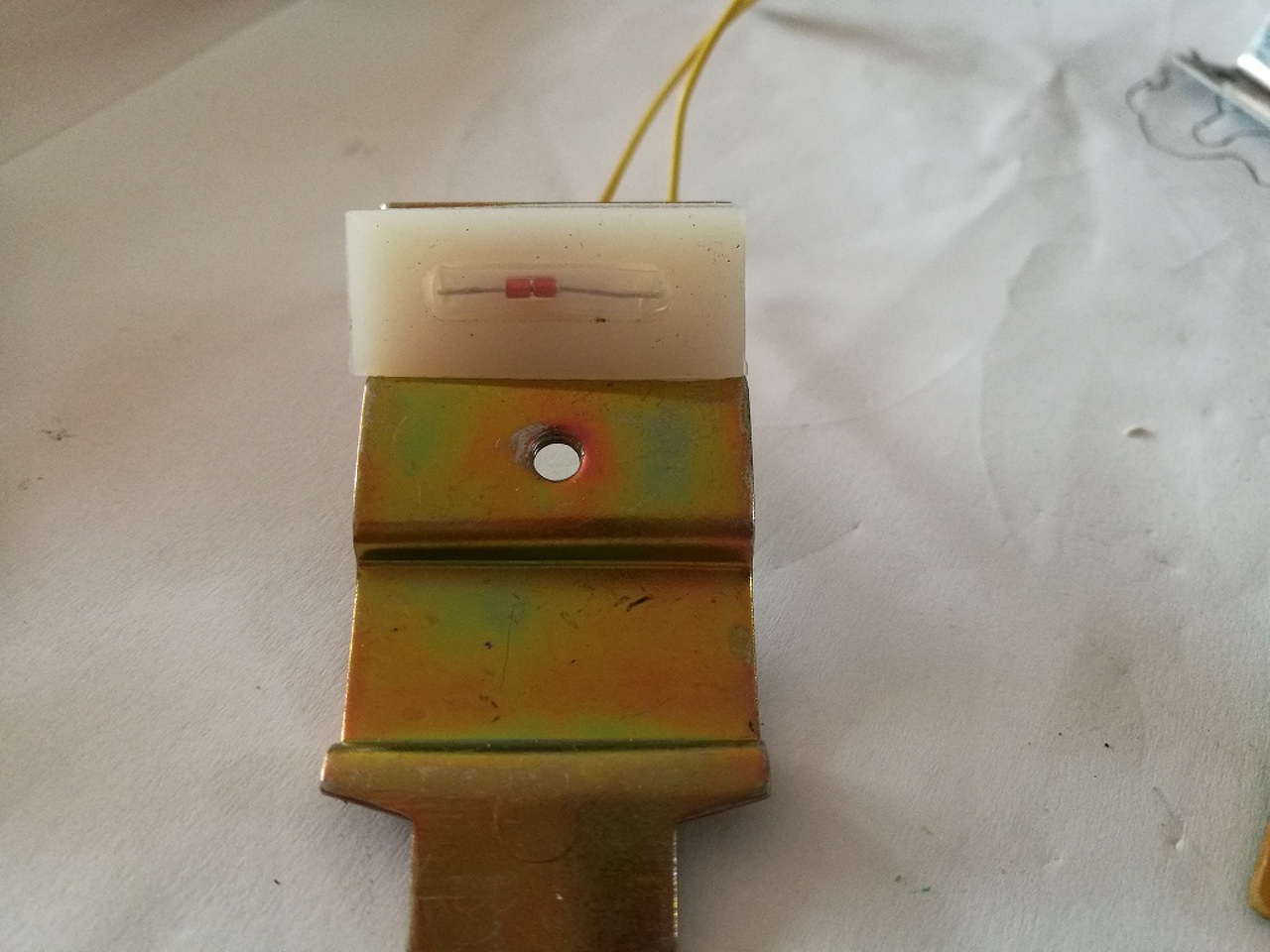

Még van egy ilyen ami a képen látható olyan mint egy dióda (nem tudom mi az) a ks-01.jpg-n jobb felső fehér csatlakozó az ellenállások mellett balra. 89.5 ohmot mértem rajta.

(#) granpa válasza vladcepes hozzászólására (») Jún 21, 2017 /
Diacnak látszik, 30 V körüli nyitófeszültséggel.
(#) vargaf válasza vladcepes hozzászólására (») Jún 21, 2017 /
NTC hőérzékelő.
(#) vizor válasza granpa hozzászólására (») Jún 21, 2017 /
Üdv. Az egy hőérzékelő, 100K NTC. Az üst oldalára van felcsavarozva. Sok ilyet bontottam és használtam fel. Most gyorsan megmértem egyet, szobahőmérsékleten kb. 93KOhm az ellenállása.

Az általad csatolt képen szerintem is NTC vagy dióda van. Ezzel méri a fűtőbetét hőmérsékletét az elektronika.
Véletlenül nem a fűtőbetét közelébe van felszerelve?

Az NTC igen a fűtőbetét közelében van.

Relé típusa mi is pontosan? Rá is szoktál írni a tekercs feszültségét (coil).
Ha ez a feszültség megjelenik, akkor a tekercs szakadt (kis esélyes), ha nem akkor a vezérlőkör problémás. Tranzisztorok, vagy azok meghajtása a másik panelen.
(#) vladcepes válasza Johnycorp hozzászólására (») Jún 21, 2017 /
A Relé
Elindítottam egy programot sőt két programnál próbált és a két fekete körnél mértem 4,33V és 4,66V között futkározott.
(#) Johnycorp válasza vladcepes hozzászólására (») Jún 21, 2017 /
12V DC a tekercs feszültsége és 400 ohmos.
Ellenállásmérővel a ks-02.jpg két feketével jelzett pontja között mérve, legalább az egyik polaritás esetén 400 ohm körüli értéket kellene mérned. Másik irányban a D9 dióda és egyéb bezavarhat.

Ez jó lenne?
Szerintem igen.
Megnéztem a két adatlapot.
Tekercs feszültségre és érintkező bekötésre is egyforma.
A beépítendő relé tekercsén mérj ellenállást. Ez is 400 ohmos! A 2 és 5 pont a tekercs.
Beépítendő relé adatlapja
Emlékeztető:
Régi relé adatlapja
A hozzászólás módosítva: Jún 21, 2017
Megmértem az újat 405 ohm megmértem a régit semmi.
