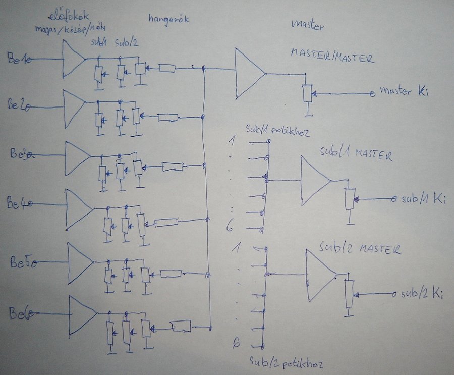

(#) csisy hozzászólása Jan 7, 2008 /
Üdv emberek!
Pofátlan leszek, és segítséget várok!
Lenne itt egy rajz, amit én rajzoltam... (csodálatok, nem? )
Elmondom, mi mi rajta:
Bal oldalt vannak felírva, h sávonként mit szabályzunk. Tehát: Sávonkénti hangerő, mély, közép, magas, kontroll 1 kimenetre mennyi mennyen, én kontroll 2 kimenetre mennyi jusson. Aztán vannak a master szabályzók, ettől jobbra. A kontroll/1 hangfalra master-ben mennyi mennyen, kontroll/2 hangfalra master-ben mennyi mennyen, és végül az egész, a nagyhangfalra mennyi mennyen. Felül pedig a kimeneteket látni.
Bocs, ha valami érthetetlen!
A segítségkérés igazából az lenne, hogy nem tud-e valaki tervezni/áttervezni egy keverőpultnak a kapcs.rajzát, hogy ilyet kapjak?
Előre is köszi! (rajzok mellékelve)
U.I.: Ezek nem azok a keverő rajzok, amiket megszeretnék csinálni, csak segítség (ez csúnyán hangzik, de nemtudok fogalmazni ) annak, aki segíteni akar.

(#) Medve válasza csisy hozzászólására (») Jan 7, 2008 /
Hello, értsd meg a keverők (a fokozataik) működését, ezek után az egységeiből, amelyek a példaként felhozott kapcsolásokban is van, olyat állítasz össze amilyet csak szeretnél.
(#) Mzolee válasza csisy hozzászólására (») Jan 7, 2008 /
Azt vettem figyelembe, hogy tényleg belevágsz
Na összedobtam egy kis "blokkvázlatot" sztem erre gondoltál. Medve kolléga szavait vedd figyelembe! én csak vizualizáltam. De most mondom, nem lesz egy könnyű menet.
Ugyanis ha közepet is mindenképpen szabályozni akarsz, akkor nem marad más mint a műveleti erősítős előfokok alkalmazása, ami a mellékelt keverőkön is van. Namost kell minimum 30 db forgópoti. annyiszor 5db sztereo kivitel, ahány sztereo bemenetet szeretnél. Akkor ott van még a 6 db tolópoti, gondolom ezzel gondoltad a csatornánként hangerőt szabályozni. Nameg még ott a 3db sztereo (vagy toló vagy forgó) poti a mastereknek. Akkor műveleti erősítőkből is elkell soksok db.
Nah ha megnézted a rajzot és elgondoltad és még mindig akarod építeni akkor kérdezz, ha még nem tiszta valami!
(#) csisy válasza Mzolee hozzászólására (») Jan 7, 2008 /
szia, közi a rajzot, nekem full mono kell. Tehát nem kell stereo. Közép szabályzást ki lehet hagyni, egyáltalán nem fontos, csak jól mutat
tul.képpen spórolás képpen marad a hangerőnek 6 forgópoti (az összes mono), aztán 6 mély poti, 6 magas, 6 sub/1, 6 sub/2. összesen 5x6, tehát 30poti. (nemrossz... átlaggal számolva 8.000ft körül van)
Ha jól értelmeztem rajzodat alapjában véve:
1 bemenetet vizsgáljunk:
bemegy, , ottvan a mély, magas szabályzó, aztán közvetlen utánna jön 2 poti, ami szabályozza a sub1-et, 2-t. A sub1 potikhoz csatlakozik a jobb oldali felső, a sub2 potikhoz pedig a jobb oldali alsó? ez egy ilyen alap, de ebbe "behelyettesítve" megoldható. Mit gondolsz?
Igen!
Innetől már játék az egész. Tulajdonképpen a pirossal kihúzott részt csinálod meg még 2x és azok lesznek a sub/1 és sub/2 kimenetek. Magyarul mindenhova mono poti, van 6 db előfok és 3 db összegző - ebből áll az egész. És mért montam, hogy játék? Nos azért mert csak pakolgatni kell a fokozatokat. Az ellenállás és poti értékeket lenézheted a neked szimpatikus keverő rajzról.

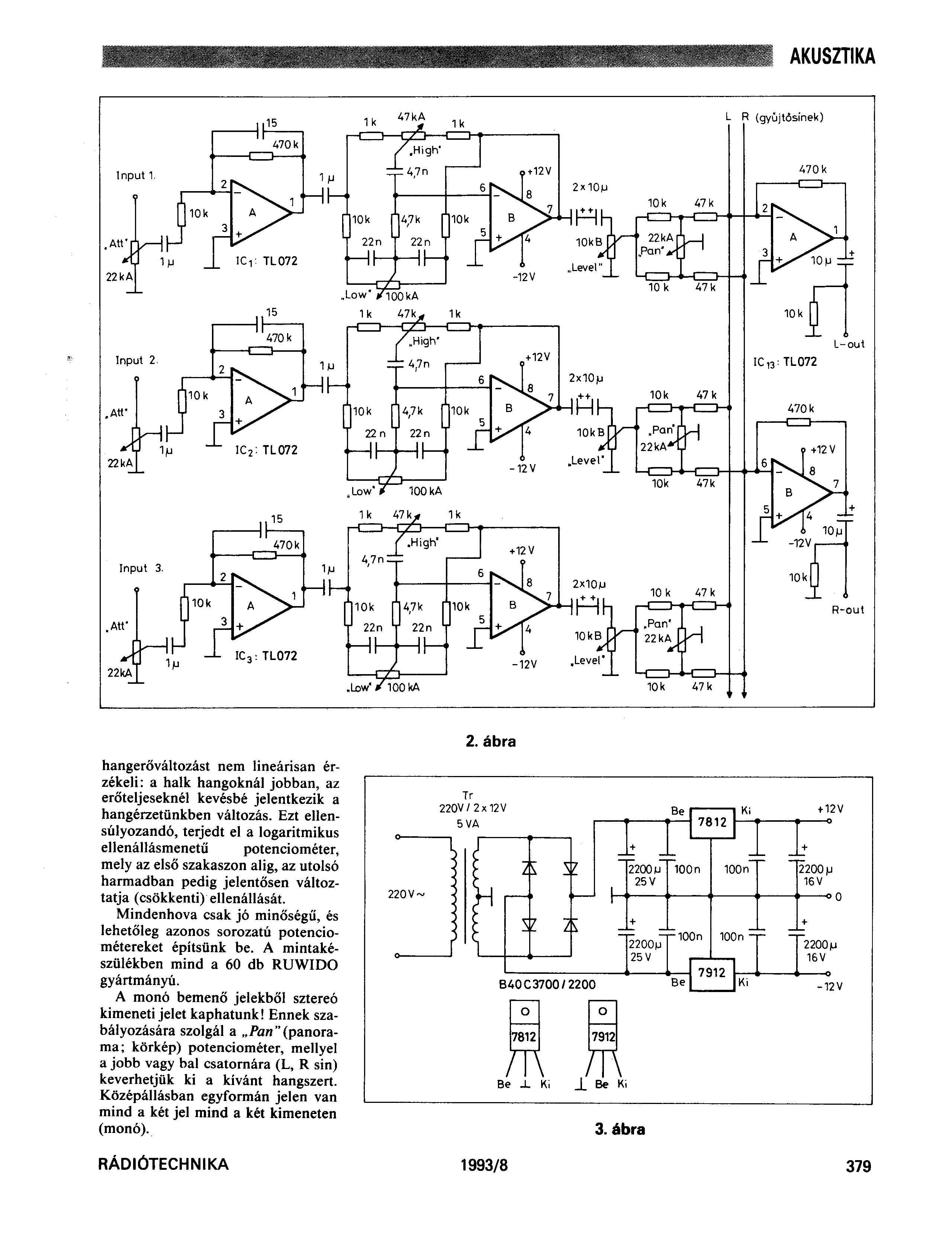

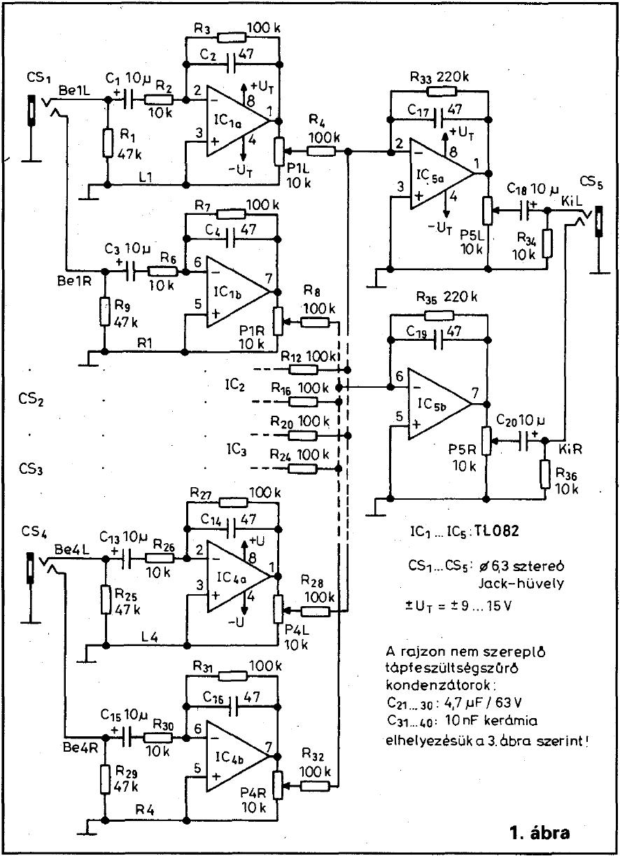

(#) csisy hozzászólása Jan 10, 2008 /
Találtam a neten egy ilyen oldalt, ahol van először is egy felépítés, és külön-külön a részek... jóformán csak össze kell raknom, és ''be kell helyettesítenem''?
Itt az oldal
Vagy ezt segítene valaki úgy "áttervezni", hogy ne legyen benne fader (mert az nekem nem kell ) meg legyen még az a külön sub-1 sub-2 szabályzás + kimenetek? jah és nem kell stereo-ba. Megpróbáltam kigobozni, és megcsinálni, megkérdeztem apát, csak annyit mondott, h nemjó!

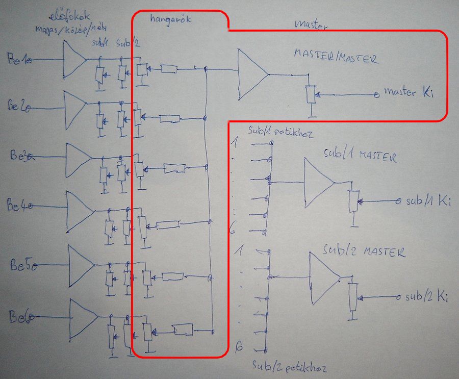

(#) csisy válasza csisy hozzászólására (») Jan 10, 2008 /
avagy, amit mellékeltél rajzot, oda a "háromszög! " helyére rakjam be az előfokot, aztán azt a 3 potit, és azt a 3 potit a képeden ábrázolt módon összekötni, és kivezetni és a 2. "háromszög "-höz mit tegyek? kezdem nem érteni! Tehát nekem sávonkénti hangerő, mély, magas, (közép nem muszály, de ha van, az sose baj ) és sávonkénti sub-1, sub-2 szabályzás... de hogy mit hova, s hogyan... még nem sikerült megértenem.... :no:

(#) Mzolee válasza csisy hozzászólására (») Jan 10, 2008 /
Helo!
Nah, az általad belinkelt modulokból összevágtam a keverőd rajzát. Én ennél többet már nem tudok segíteni.
