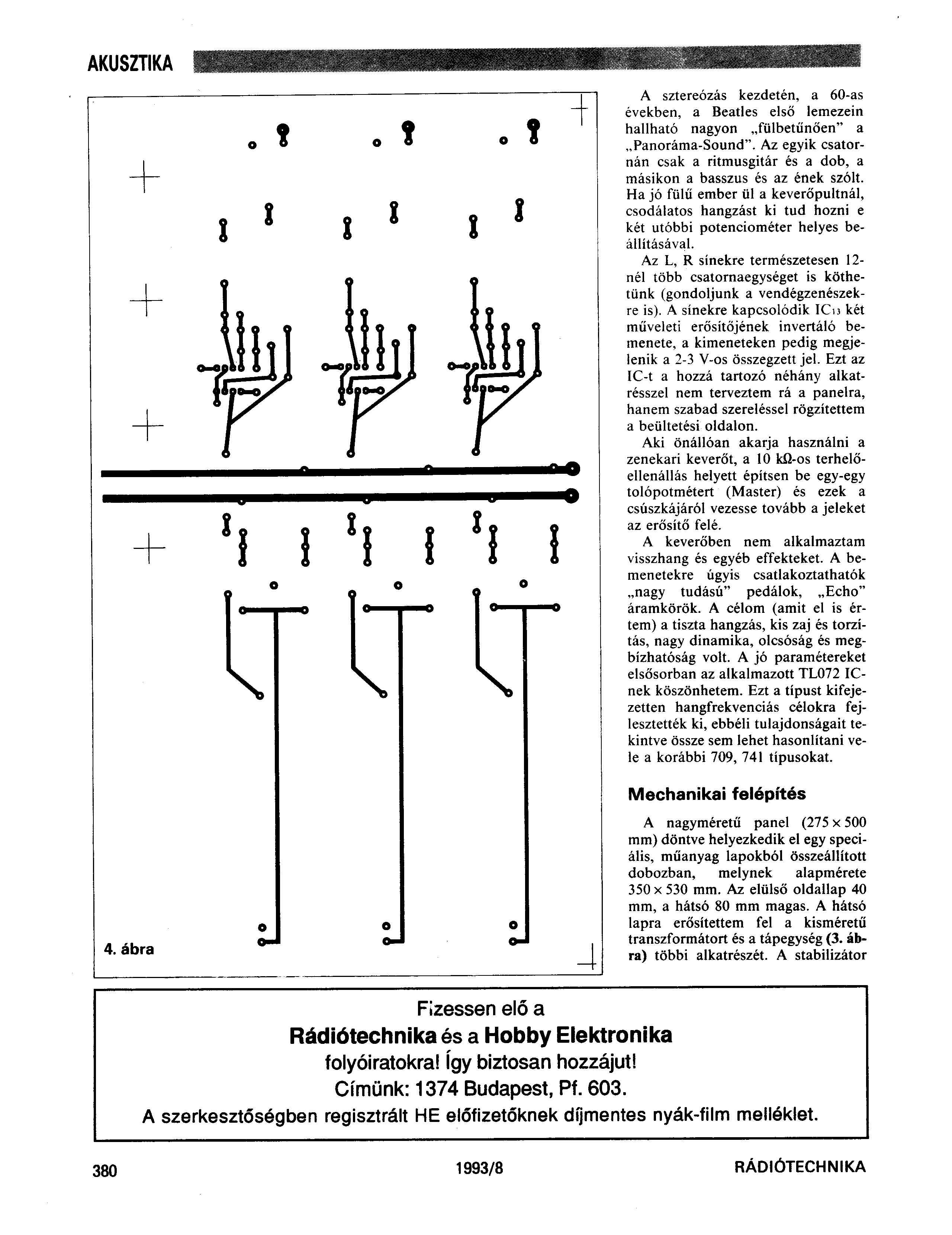

(#) borvendeg hozzászólása Szept 17, 2007 /
Hello leírná nekem valaki hogy az xray hozzászólásában beliknelt urbanos kapcsolás mit tud esetleg vmi dokumentáció hozzá? ha jól sejtem az utolsó hsz-ben a nyákja van ezt most nem tom megnézni mert nem otthon vagyok de írjátok meg lécci az t is hogy jó e a rajz
Válaszokat előre is kösz
Senki?
(#) hzsolt77 válasza xray hozzászólására (») Szept 19, 2007 /
Találtam én is keverő kapcsrajzot felrakom ide hátha jó
valakinek
(#) hzsolt77 válasza hzsolt77 hozzászólására (») Szept 19, 2007 /
A másik két lap.....

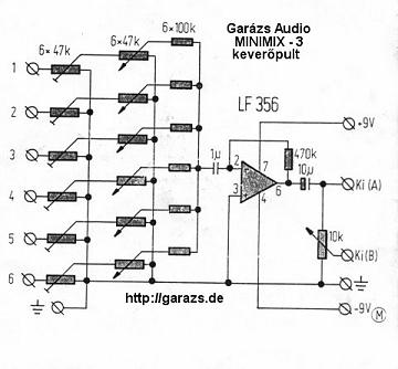

(#) sardna00 hozzászólása Okt 4, 2007 /
Sziasztok! Nekem lenne 2 kérdésem!
1. A tólós pótméternél miért van az ha csak símán sorba kötöm a szabályozni kívánt csatornába a ptit akkor csak a végétől nemsokkal hangosítja fel a zenét nagyon gyorsan.
2. Valaki el tudná nekem magyarázni ezt a rajzot amit csatolok a hsz.-hoz. Mert nem értem hogy a végén miért van egy potméter bekötve a kimenetre. Már építettem erősítőt, szoval nem ujjonc vagyok a dologba!
előre is köszönöm a segítségeteket.
András
(#) Medve válasza sardna00 hozzászólására (») Okt 4, 2007 /
Hello
1. :Egy potenciométert úgy szokás használni ahogy an a rajzodon van, nem "csak úgy simán sorba" Ahogyan Te használnád, úgy nem egy feszültségosztóként működik, hanem inkább áramkorlátként.
2.: Az ott a mester potméter!
3.:Mondanék még valamit azzal kapcsolatban is, hogy már nem vagy újonc, de végül is ez nem volt kérdés. :yes:
(#) sardna00 válasza Medve hozzászólására (») Okt 4, 2007 /
Köszi a választ!
Ez részemről kicsit láma kérdés volt de keverőt még nem építettem!
És akkor ezt a pótmétert hogy kössem be? Tegyek elé ellenállást vagy párhuzamosan vele, hogy feszültségosztóként működjön? Tudnál adni egy rajzot, hogy rendesen működjön a pótméter? Végül is én csak lehalkítani és felhangosítani akarom vele a zenét, de természetesen fokozatosan nőjjön a hangerő.
Csak ird be a Googleba, hogy "feszültségosztó", vagy "voltage divider" rengeted példát kaphatsz erre, de tényleg! De az erősítő(i)d hangerejét eddig hogyan szabályoztad???
számítógépről szabályoztam a hangerőt. építettem egy sima sztereo előerősítőt. Nyilván abban nem volt pótméter. és most csak símán a bemenőjelbe akarom kötni a pótmétert. köszi a segítséget!
(#) sardna00 válasza Medve hozzászólására (») Okt 5, 2007 /
Sikerült megcsinálnom! Rendesen fokozatosan növekedik a hangerő! Köszi a segítséget!!!!
