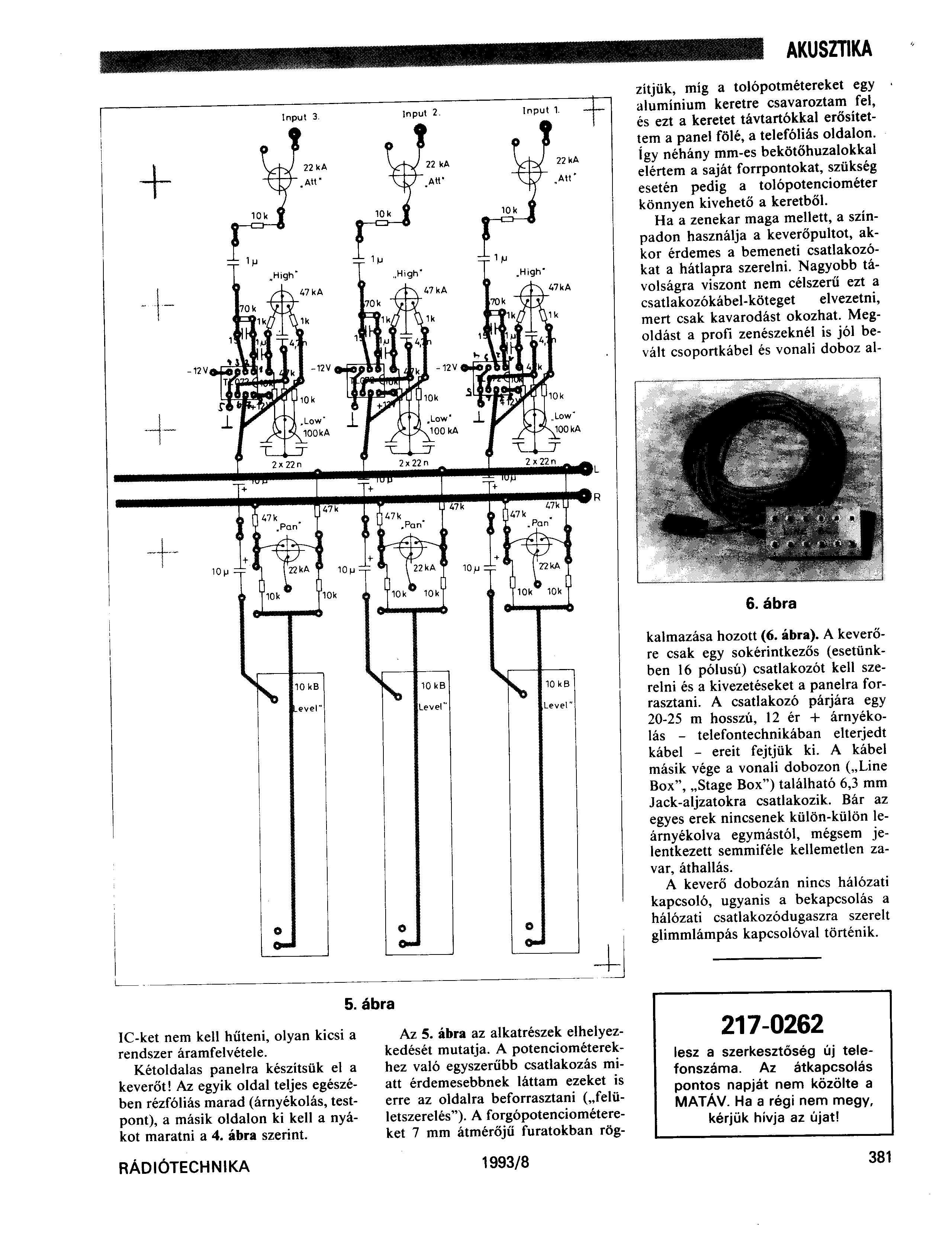

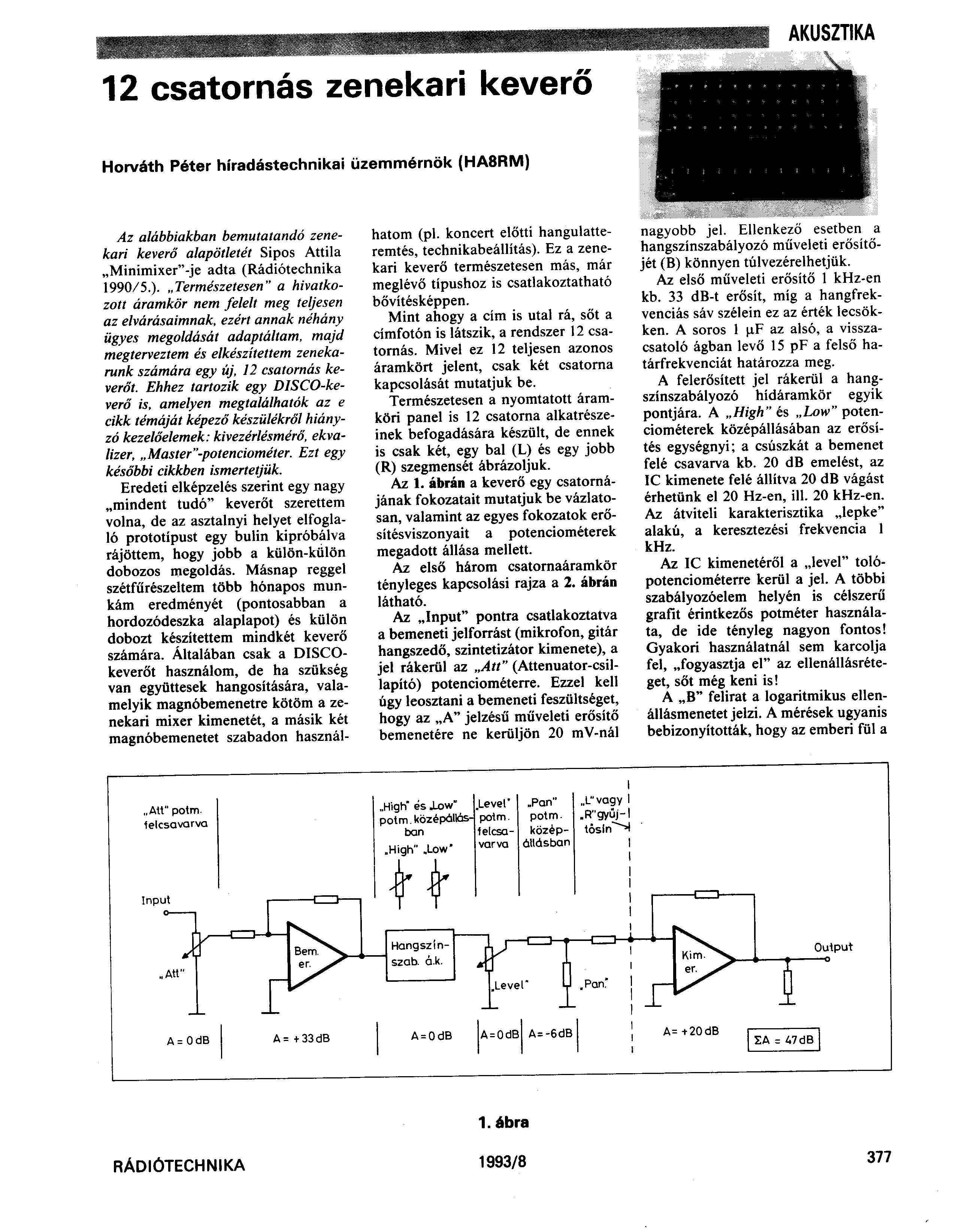

Hello leírná nekem valaki hogy az xray hozzászólásában beliknelt urbanos kapcsolás mit tud esetleg vmi dokumentáció hozzá? ha jól sejtem az utolsó hsz-ben a nyákja van ezt most nem tom megnézni mert nem otthon vagyok de írjátok meg lécci az t is hogy jó e a rajz

Találtam én is keverő kapcsrajzot felrakom ide hátha jó valakinek ![]()

1. A tólós pótméternél miért van az ha csak símán sorba kötöm a szabályozni kívánt csatornába a ptit akkor csak a végétől nemsokkal hangosítja fel a zenét nagyon gyorsan. ![]() 2. Valaki el tudná nekem magyarázni ezt a rajzot amit csatolok a hsz.-hoz. Mert nem értem hogy a végén miért van egy potméter bekötve a kimenetre. Már építettem erősítőt, szoval nem ujjonc vagyok a dologba! előre is köszönöm a segítségeteket. András

1. :Egy potenciométert úgy szokás használni ahogy an a rajzodon van, nem "csak úgy simán sorba" Ahogyan Te használnád, úgy nem egy feszültségosztóként működik, hanem inkább áramkorlátként. 2.: Az ott a mester potméter! 3.:Mondanék még valamit azzal kapcsolatban is, hogy már nem vagy újonc, de végül is ez nem volt kérdés. :yes:

Ez részemről kicsit láma kérdés volt de keverőt még nem építettem! ![]() És akkor ezt a pótmétert hogy kössem be? Tegyek elé ellenállást vagy párhuzamosan vele, hogy feszültségosztóként működjön? ![]() ![]() ![]()
Csak ird be a Googleba, hogy "feszültségosztó", vagy "voltage divider" rengeted példát kaphatsz erre, de tényleg! De az erősítő(i)d hangerejét eddig hogyan szabályoztad???
