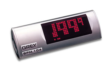

Bővebben: Link a BPM Szamlalorol; amgy a lap aljan van, h 150$ ami szerintem draga! Egy ilyen kutyuert bar ha nagy szukseg van ra, ki tudja,..
Szevassz kösy a segitséged szerintem jól nézki csak az a baj hogy nem férne bele a keverőbe de megvételre hogy aztán szétszedhessem és átalakithassam jó lenne.
Csak énse fizetnék ki ennyit érte télleg kösy és fogadd mély tiszteletem. szevassz.
Hat ha mar venni akar az ember akkor ennyi penzert mar vehet egy hobby keverot, inkabb minthogy szetszedni es belerakni egy keverobe! Kar erte,.. Amgy nagyon szivesen ha meg van valami akkor irj nyugodtan segitunk ha tudunk,.. (de meg mindig keresgelek kapcsrajz utan ;o)) Erdekes a tema, soha nem is gondoltam ra)
