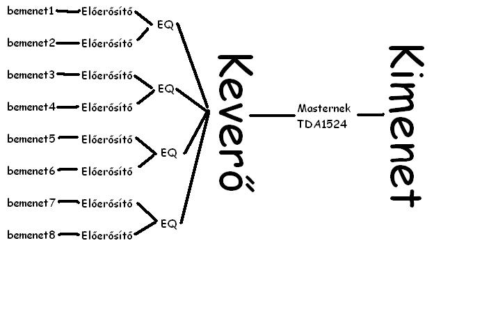

(#) Takee válasza dcenter hozzászólására (») Dec 5, 2005 /
szerintetek jó lesz így a keverőm???
(zenekarnak lesz)

(#) Takee válasza szabi83 hozzászólására (») Dec 6, 2005 /
a tda1524 a feszvezérelt, van benne hangerőszab, mély, magas meg balance
(#) Takee válasza Takee hozzászólására (») Dec 6, 2005 /
ezt dcenternek akartam címezni

(#) Takee válasza dB_Thunder hozzászólására (») Dec 7, 2005 /
heló heló!
Én zenekarnak csinálom.
8 csatorna lesz, mindegyik előtt egy ilyen eq:[pic]http://users.otenet.gr/~athsam/Circuits/MIXER/MIXER_9.gif[/pic]
vagyis két csatorna elé lesz egy ilyen
a Vu métert nemhiszem hogy teszek minden csatorna elé...
de a mastert nemtom hogyan csinálom meg...

(#) dB_Thunder válasza Takee hozzászólására (») Dec 8, 2005 /
gratula mekem mutatod? most csinálom Nektek a nyákot hozzá!:laughEQ nyák! topik...)
