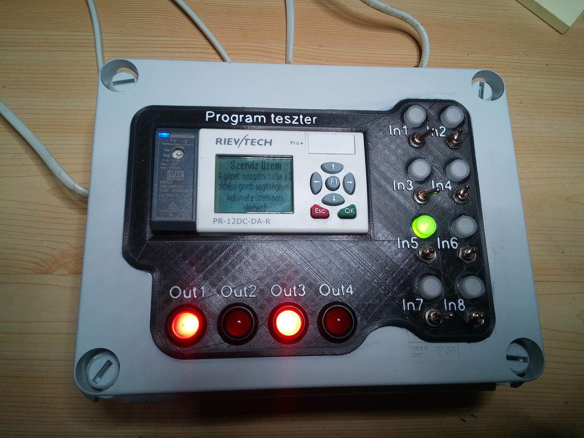

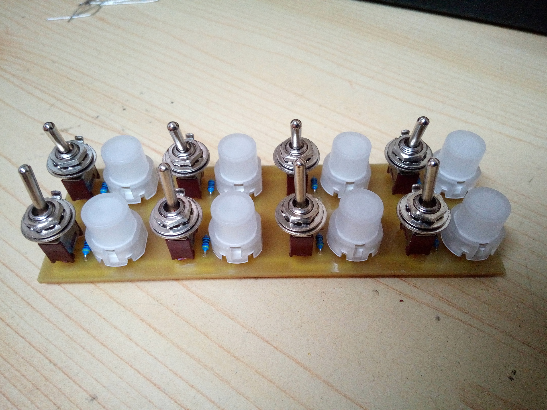

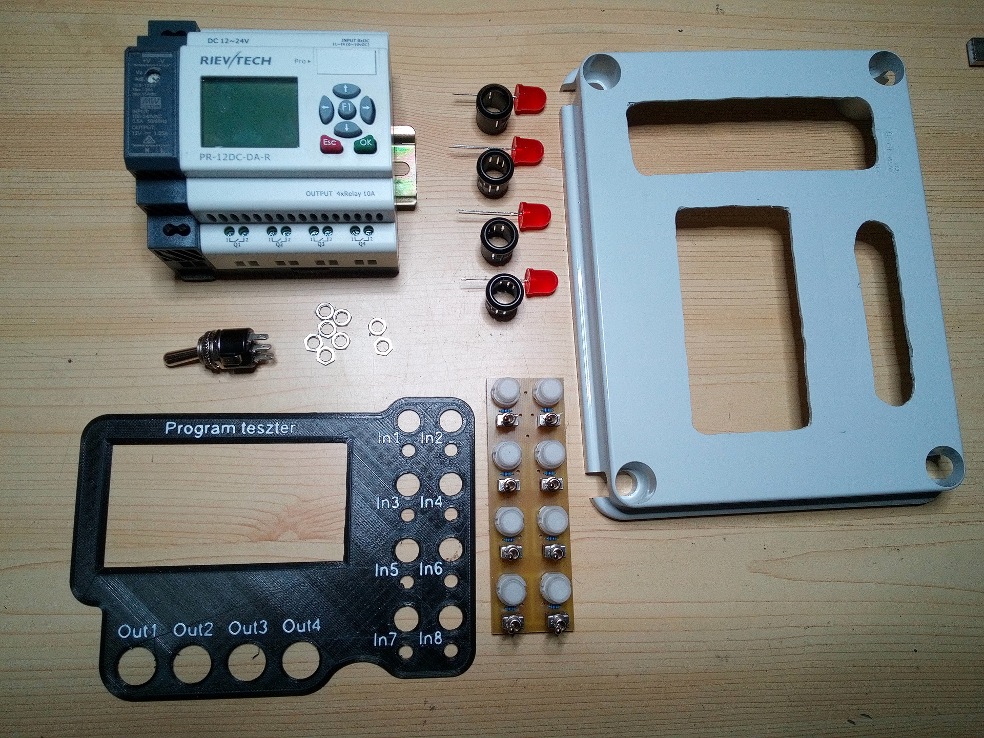

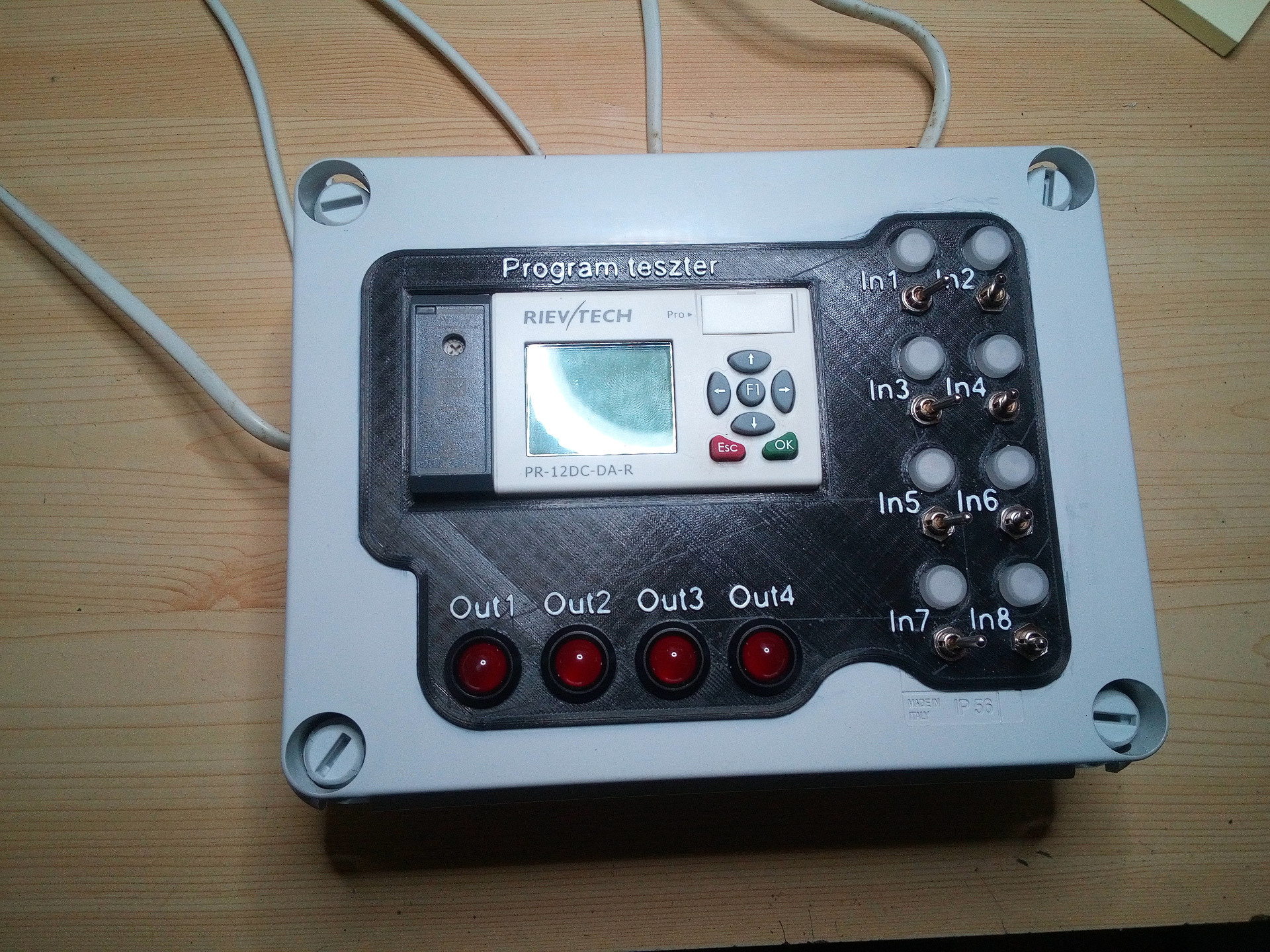

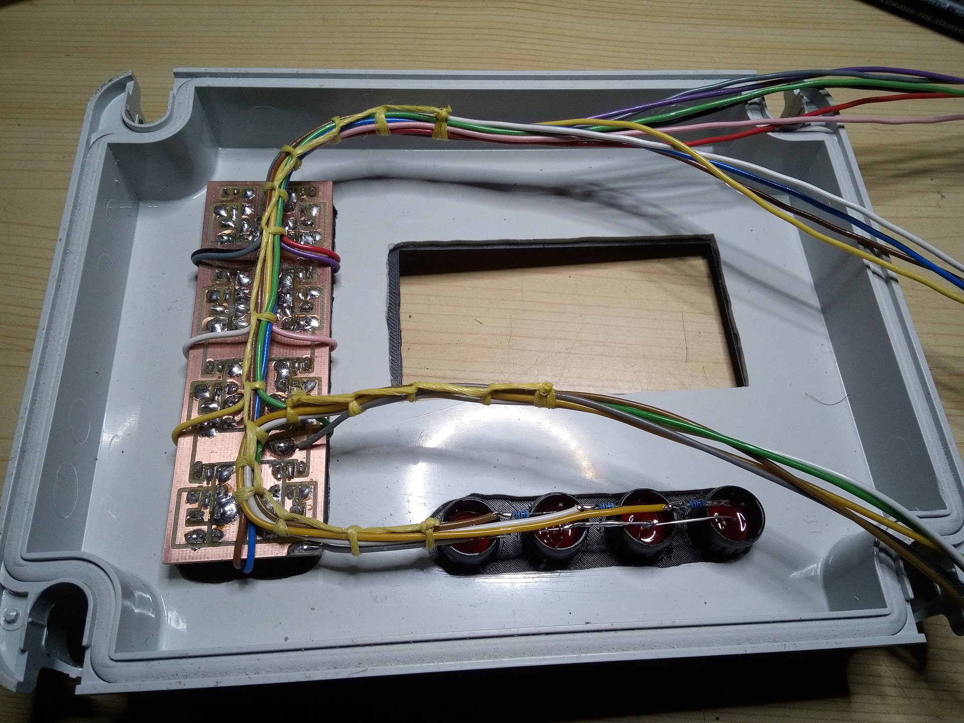

A munkahelyemen az egyszerűbb gépek relé + időrelé vezérlését is átállítottuk PLC vezérlésre.
Részint, mert egyszerűsödött a huzalozás, növelhető a gép védelme, egyes gépeknél megoldható az automatikus forgásirány korrigálás, valamint mert találtunk egy olyan PLC-t, amivel ezt költségnövekedés nélkül el lehetett érni. A fiamra (aki mellesleg kollégám is) testáltam a feladatot, hogy ezekre a gépekre megírja a programot. Bár a fejlesztői környezet lehetővé tesz szimulációt, az mégsem ugyan az, mint a tesztpanel. Ezért készítettem egy programtesztelő dobozt, amin minden bemenethez tartozik egy világító nyomógomb és egy kapcsoló, valamint a kimenetekhez LED-ek.
(#) kalmi.kalmi válasza sonajkniz hozzászólására (») Márc 22, 2020 /
Jó lett. Biztosan jó hasznát veszitek.
(#) bbatka válasza sonajkniz hozzászólására (») Márc 22, 2020 /
Jól látom. A felirat kiáll a síkból és kézzel lett megfestve. Ötletes.
(#) kalmi.kalmi válasza bbatka hozzászólására (») Márc 22, 2020 /
Valamilyen sablont használhatott.
(#) sargarigo válasza sonajkniz hozzászólására (») Márc 22, 2020 /
Szép lett nagyon!
(#) sonajkniz válasza kalmi.kalmi hozzászólására (») Márc 22, 2020 /
Az előlapot Inventorban terveztem. A betűk 0,6mm magasak. Nyomtatás után egy erős nagyító alatt lakkfilccel színeztem meg a betűk tetejét.

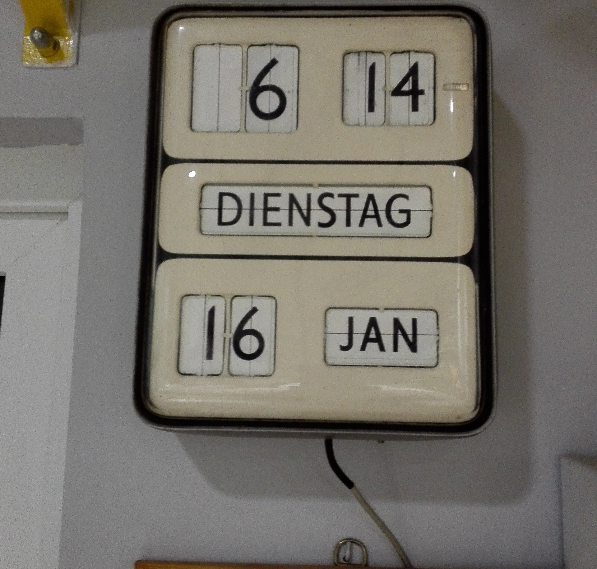

(#) llaczo hozzászólása Márc 22, 2020 / 9

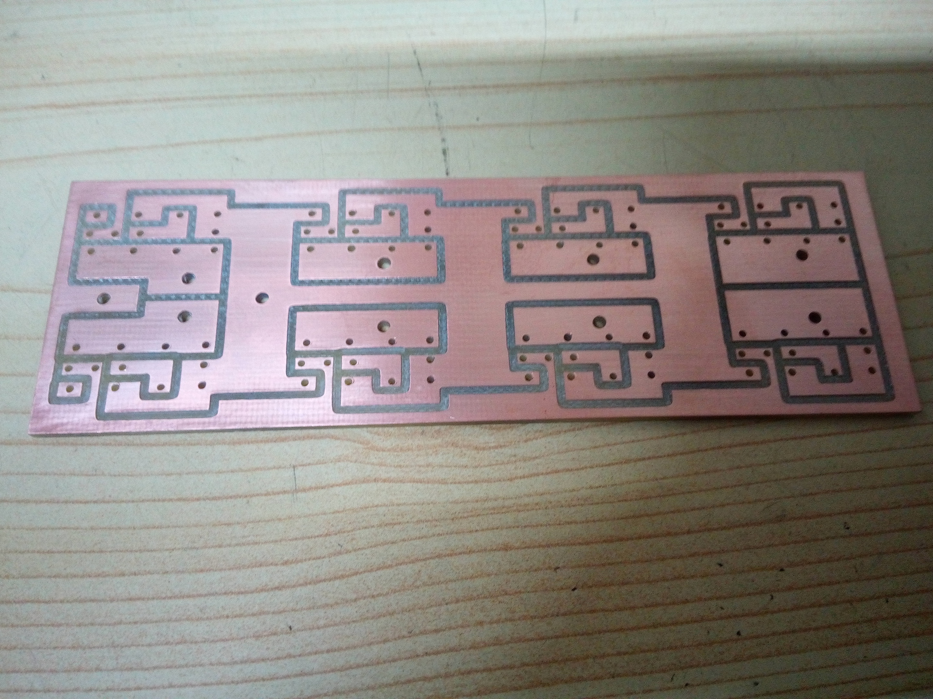

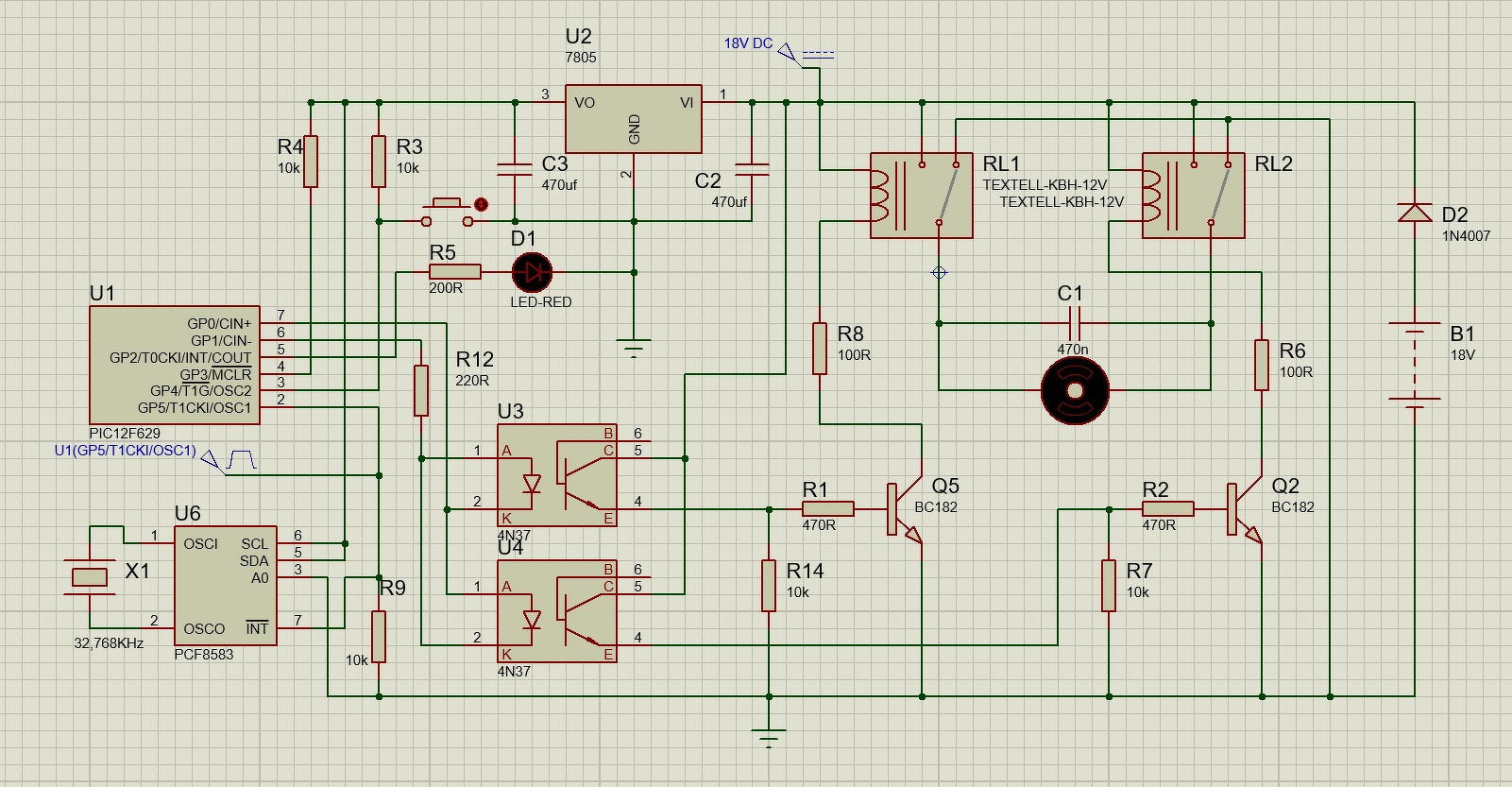

Tavaly bemutattam egy retro vasútállomás óra felélesztését.
Többen kérték hogy készítsek róla videót. Nagynehezen elkészült egy kis bemutató, amit itt lehet megnézni.
Ha valakit érdekel, vagy egyébb célokra fel akarja használni, megosztom a kapcsolást is.
(#) jpocok válasza llaczo hozzászólására (») Márc 23, 2020 / 1
Ó, hogy az én padlásomon miért nem lehet ilyen csodákat találni!
Nagyon szép lett, gratulálok!

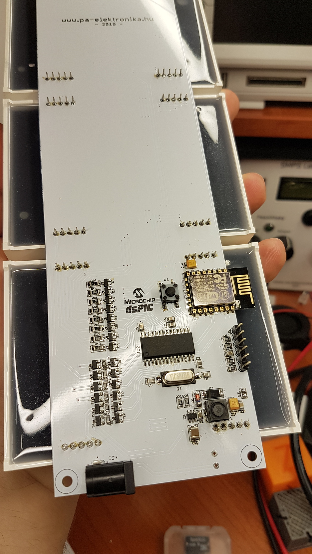

(#) Attila86 hozzászólása Márc 24, 2020 / 13

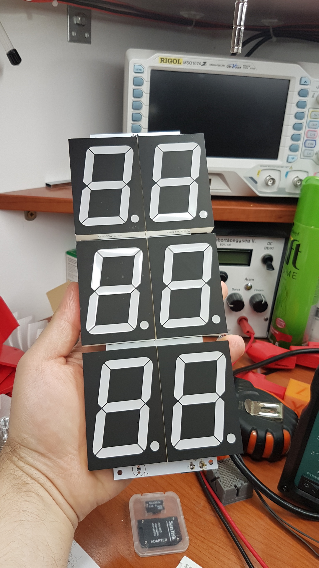

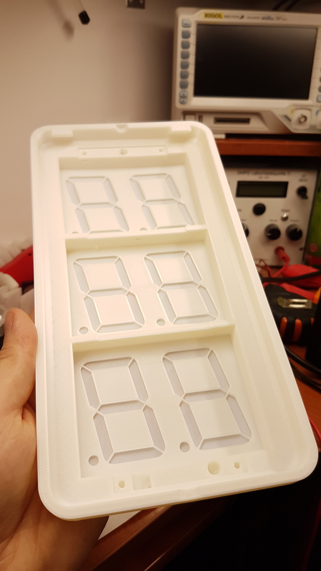

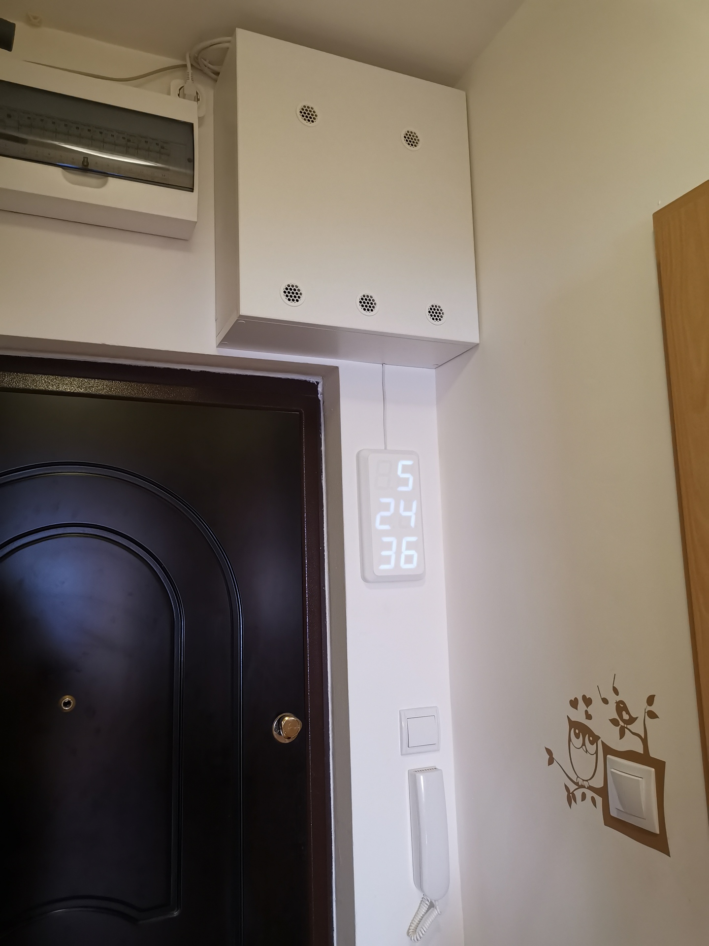

WIFI-n keresztül lekérdezi a BKK-tól hogy a ház előtti buszmegállóból hány perc múlva indul a következő három busz.
(#) Frankye válasza Attila86 hozzászólására (») Márc 24, 2020 /
Ötletes! De honnan tudod, melyik kijelző melyik járathoz tartozik? Vagy mindig fix a sorrend?
(#) Pumuckli válasza Frankye hozzászólására (») Márc 24, 2020 / 1
Gondolom mindegyik busz ugyanoda megy, vagyis Attila86 szempontjából mindegy, hogy melyikre száll fel.

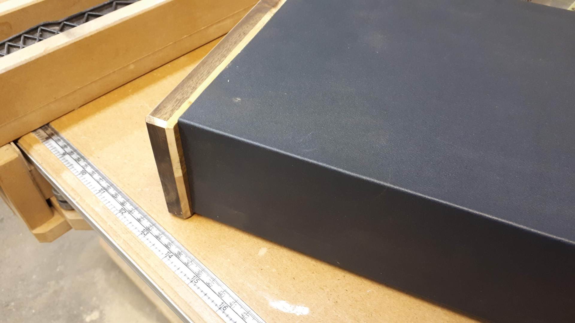

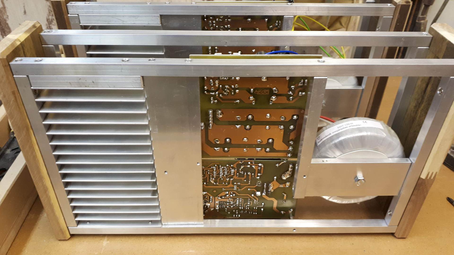

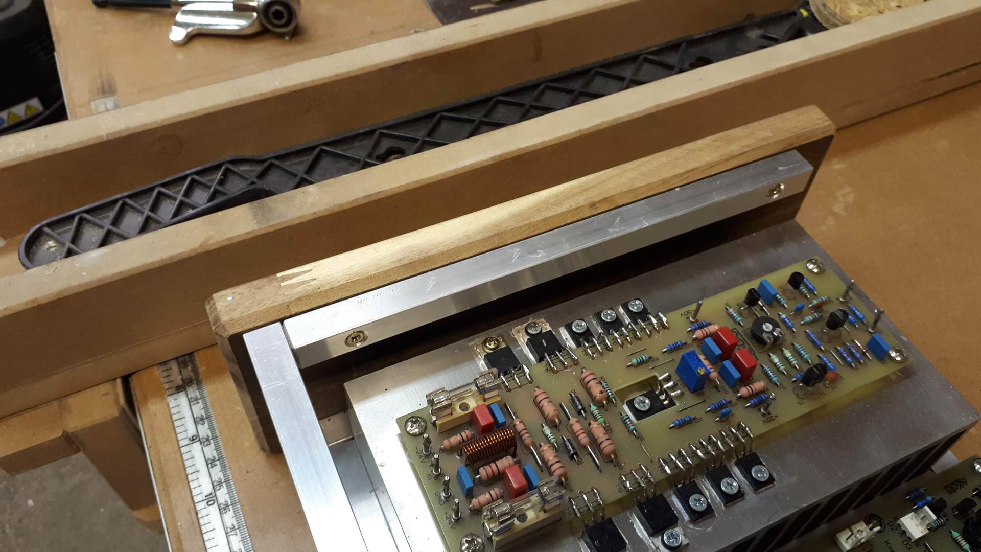

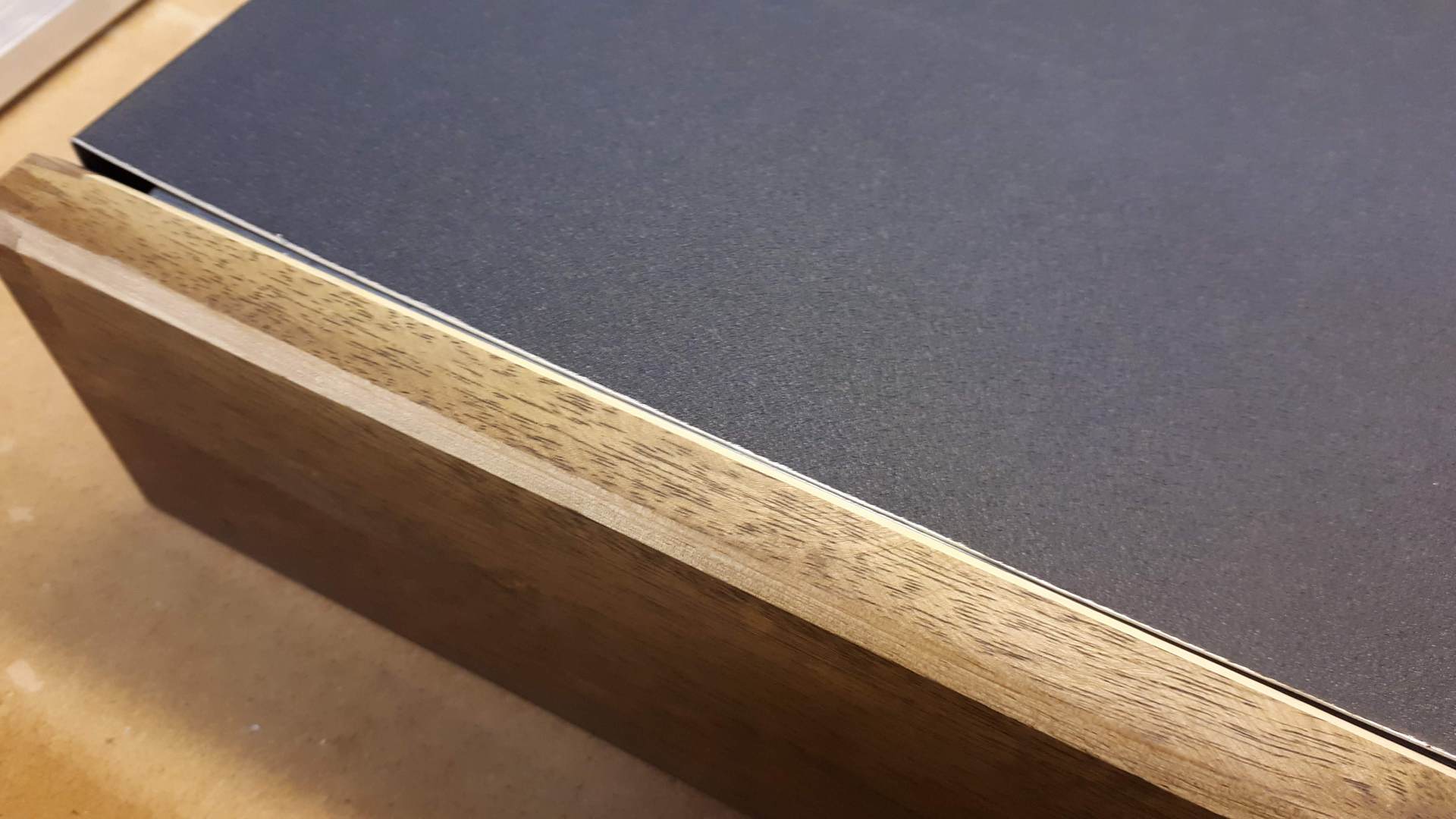

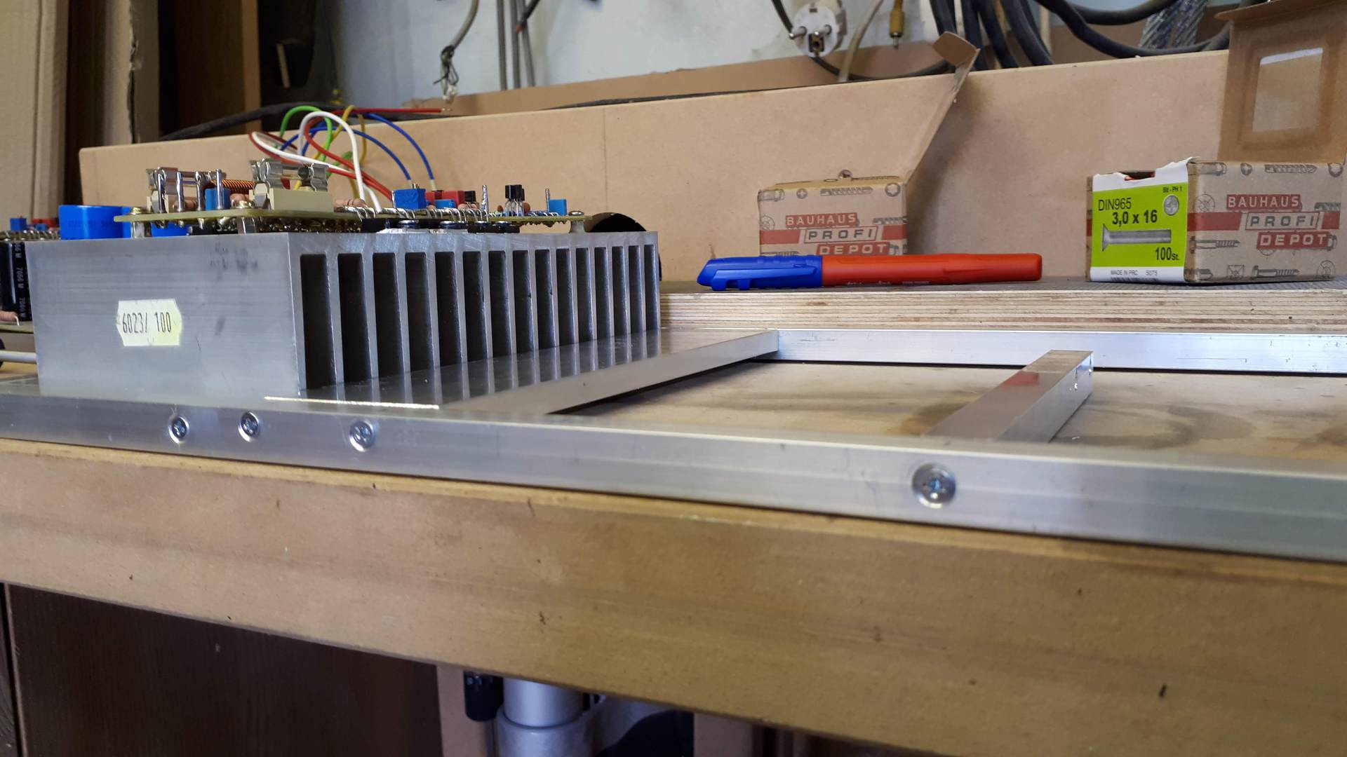

(#) nandika76 hozzászólása Márc 24, 2020 / 11

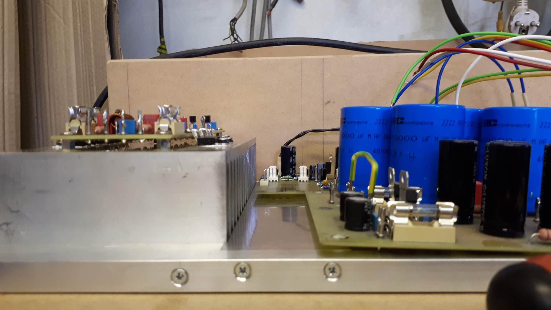

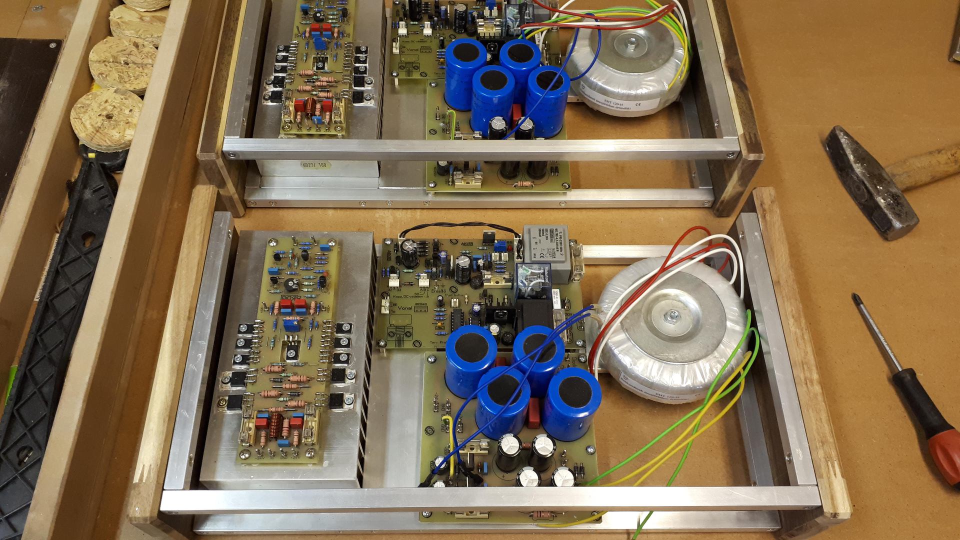

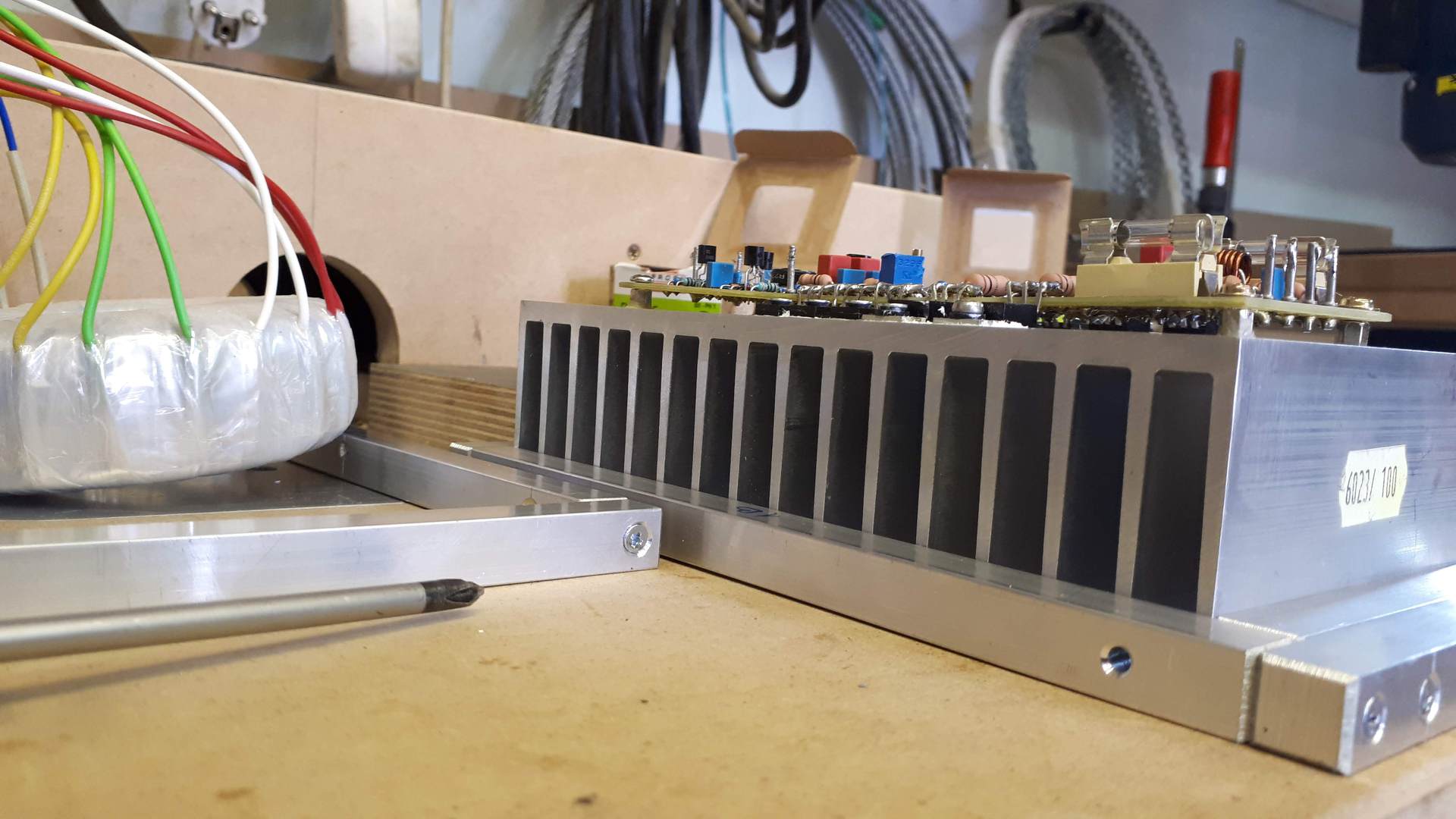

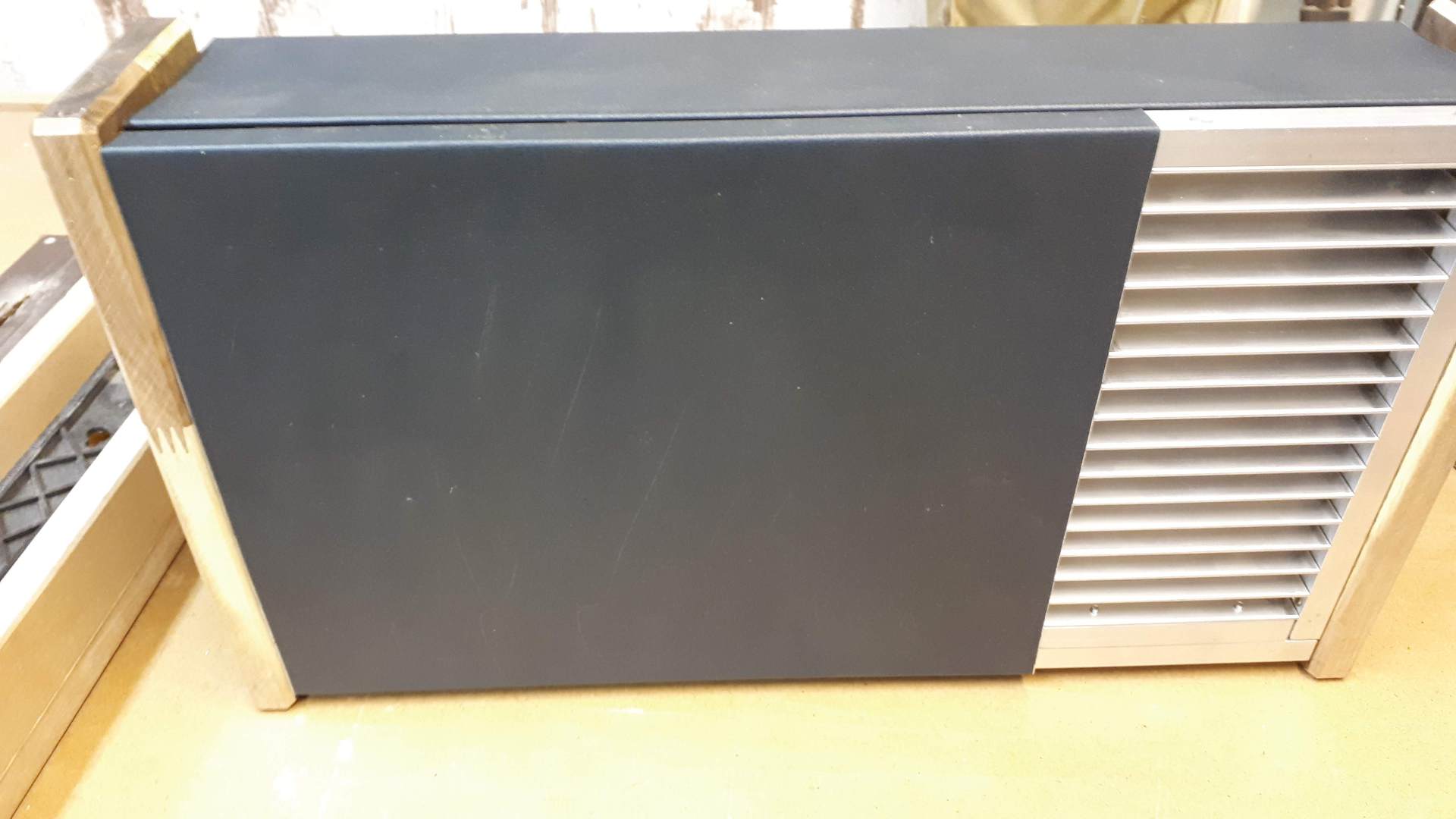

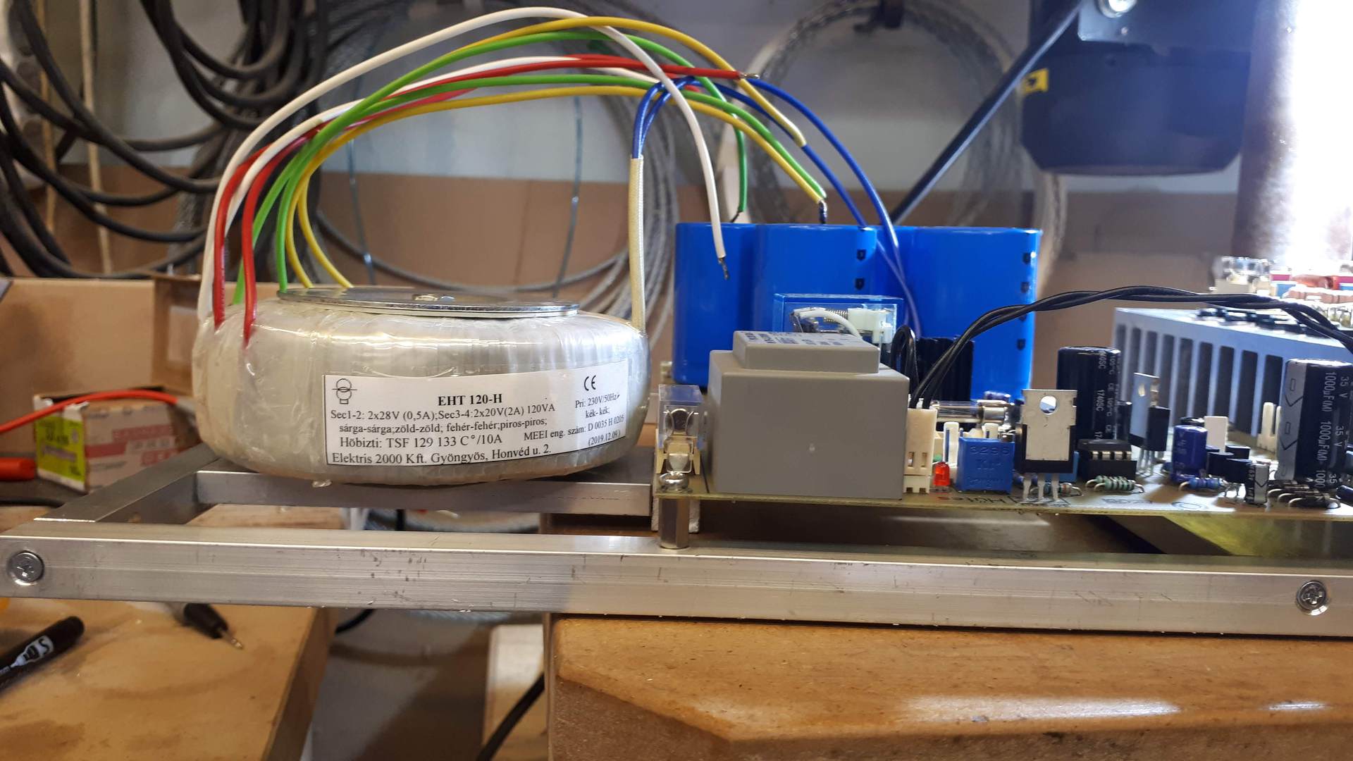

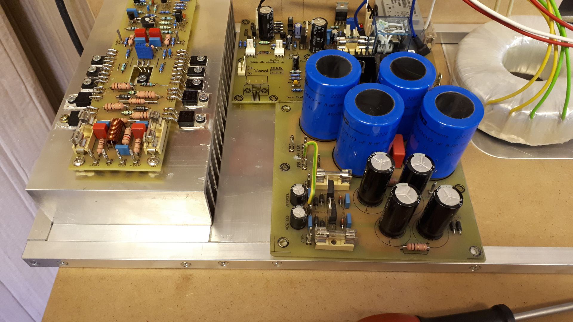

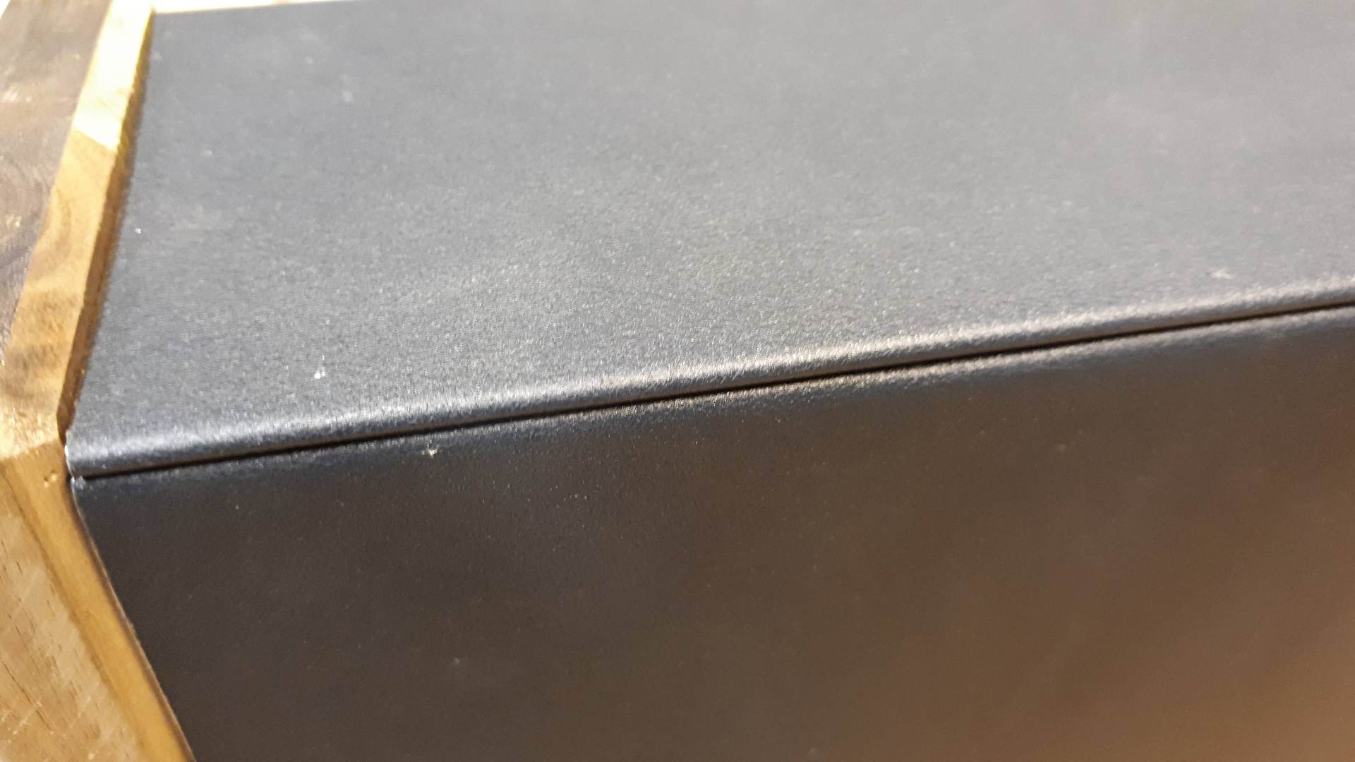

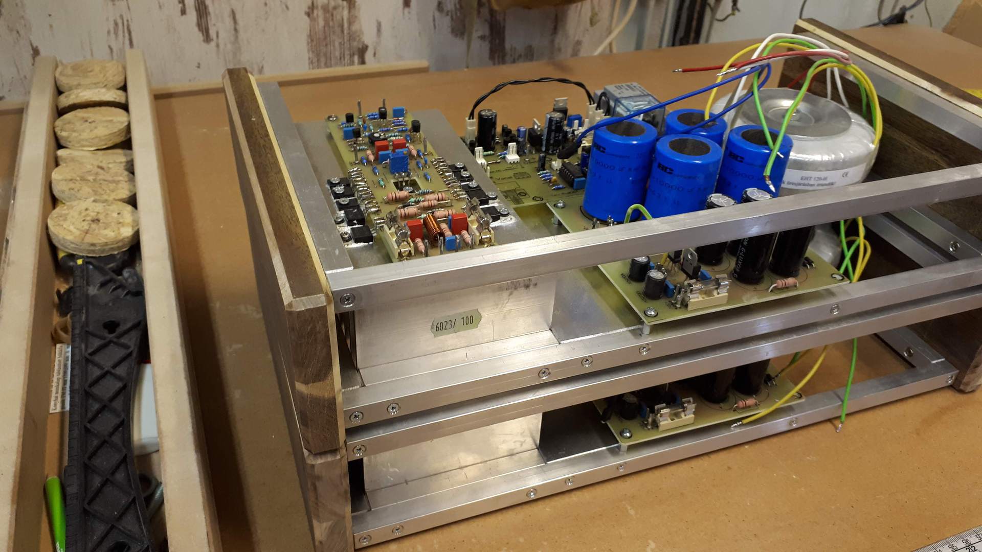

Lassan realizálódik az Otala erősítőm végső formája.
(#) pont válasza Frankye hozzászólására (») Márc 24, 2020 /
Már két éve válaszolt neked Bővebben: Link
Gondolom itt az új kijelző a nagy durranás a 3d áttetsző burkolattal. Professzionális....
(#) Attila86 válasza Frankye hozzászólására (») Márc 24, 2020 /
Csak egy járat áll meg abban a buszmegállóban. De úgy írtam meg a programot hogy be lehet állítani több járatszámot is. Nyilván azokat a járatokat állítja be az ember amik ugyan oda mennek.
Ha több különböző irányba menő járat (vagy több megálló) érdekelne, akkor összeraknék külön egy másik kijelzőt.
