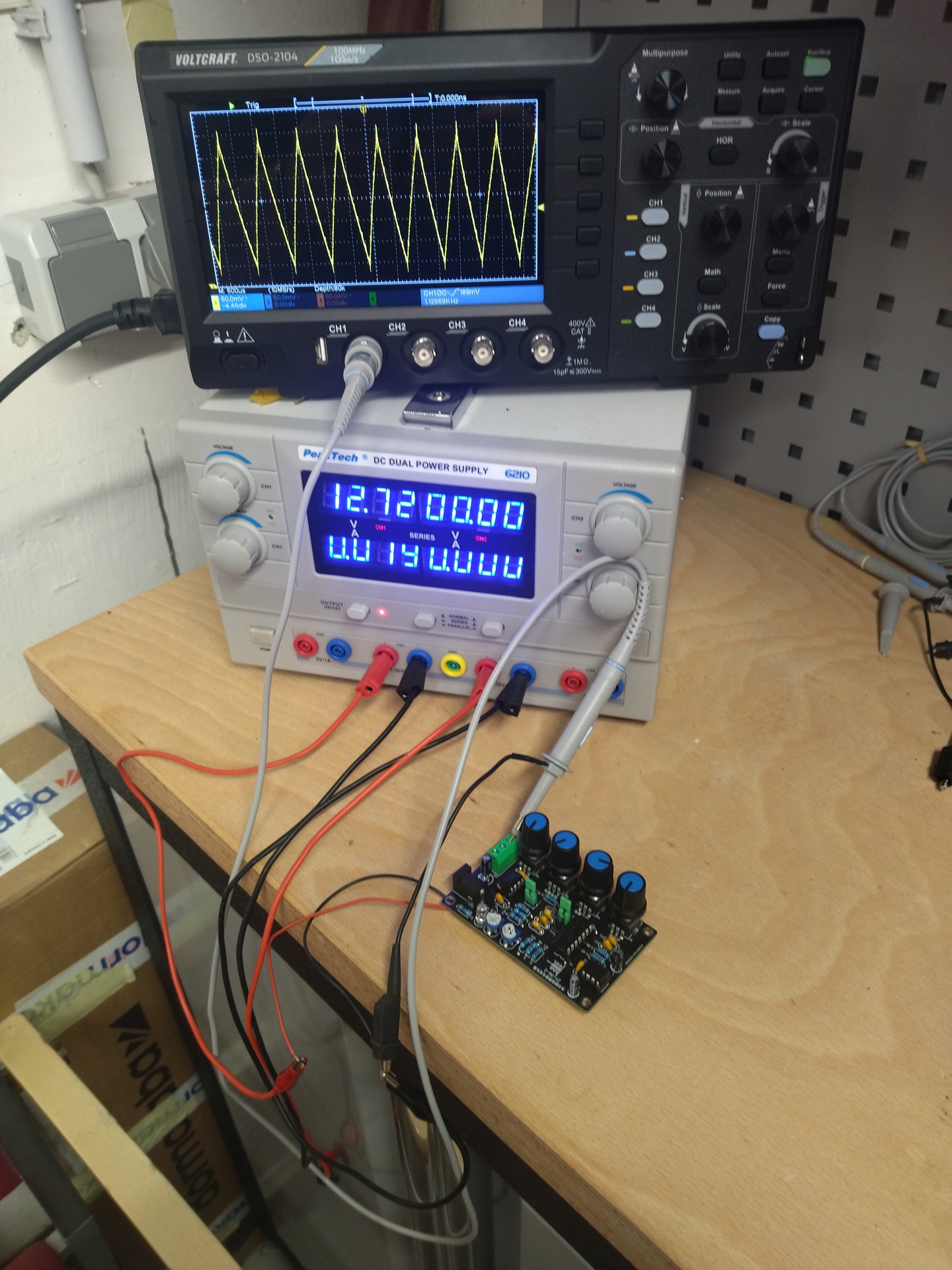

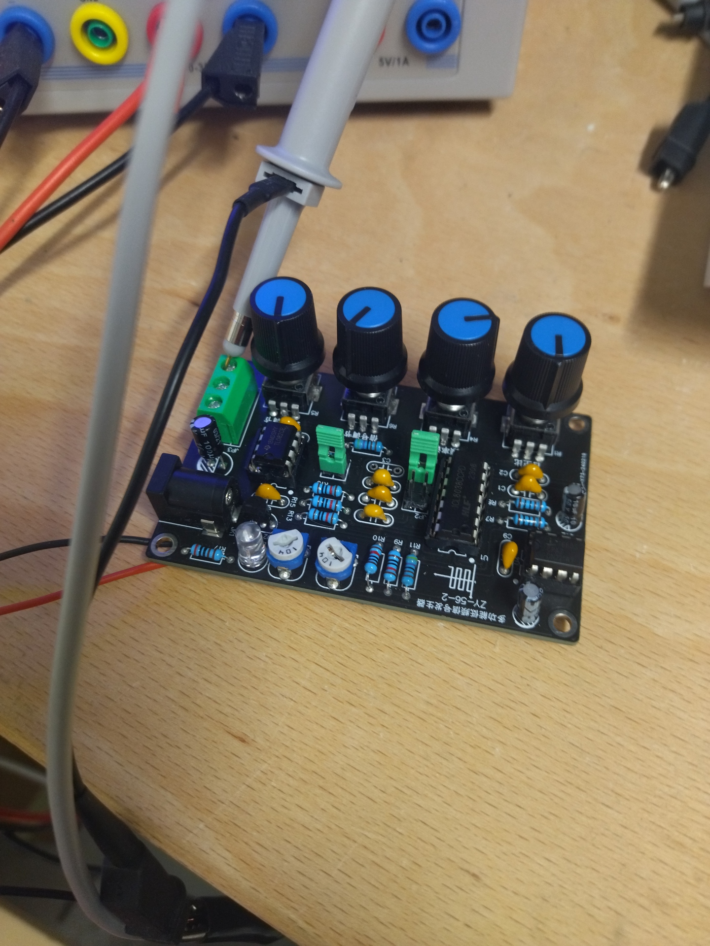

(#) szendi001 hozzászólása Aug 7, 2024 / 1
Osszeraktam egy kinai hanggenerator kitet. Olyan zajos, hogy jatszani jo. Mindenesetre meg fogom nezni analog szkoppal is. Egynek jo volt.
A hozzászólás módosítva: Aug 7, 2024
(#) mnyugger válasza szendi001 hozzászólására (») Aug 7, 2024 /

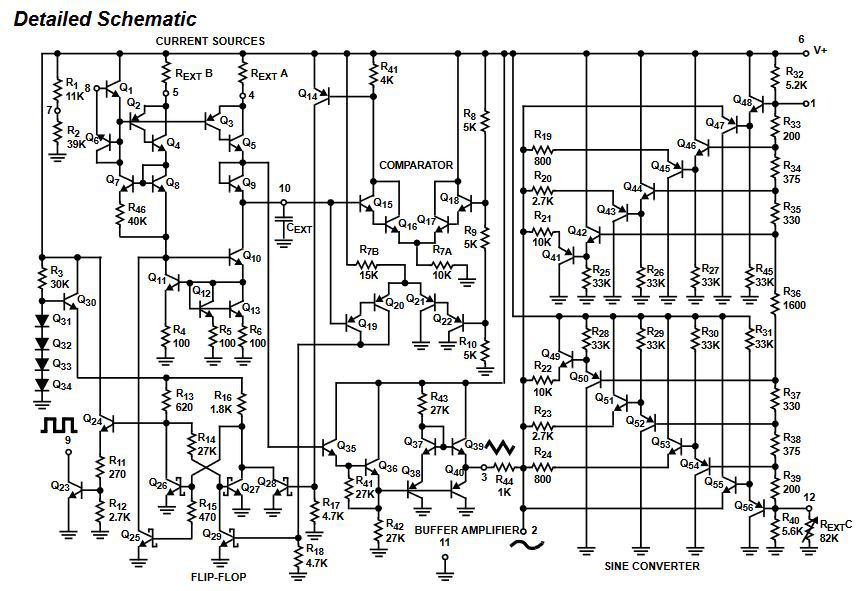

Milyen IC a lelke?
(#) proli007 válasza mnyugger hozzászólására (») Aug 7, 2024 /
Látszik a képen, 8038..
(#) yagi válasza proli007 hozzászólására (») Aug 7, 2024 /
Valamikor - talán 15 évvel ezelőtt - építettem én is funkciógenerátort, azóta is azt használom, az Exar 2206-os IC-jével. Olcsó volt, de hobbi célra, hangfrekvenciára nekem megfelel. Akkor a MAX038 jöhetett volna még szóba, az jobb IC, de az akkor nem nagyon volt elérhető, vagy ha valahol igen, lényegesen drágább is volt. Az ICL8038 meg ahogy néztem rosszabb mint az XR2206 . . . de lehet rosszul emlékszek, most meg nincs kedvem utánanézni
(#) Suba53 válasza yagi hozzászólására (») Aug 8, 2024 / 2
Szerintem az ICL8038 "egzaktabb" szinuszt gyárt.
Mindkettőböl építettem már generátort, és az ICL jelalakja jobban tetszett.
Szendi modulja meg kifejezetten szimpatikus, korrekt áramkörnek tűnik.
Van alul egy ICL7660, ami a negatív tápot állítja elő. Az kapcsoló üzemű, esetleg az lehetne zajforrás, de amikor én használtam ilyet, akkor nem tapasztaltam ebből eredő zajosodást.
(#) Gafly válasza Suba53 hozzászólására (») Aug 8, 2024 /
És szinte mindig a TTL kimenetet nyírják ki a felhasználók, azt érdemes valamiképpen védelemmel megfejelni.
(#) szendi001 válasza Suba53 hozzászólására (») Aug 8, 2024 /
Vigyuk at a problemat a hanggenerator topicba. En a tapra gondolok, tuske van rajta. Latszik a kimeno jelen is.

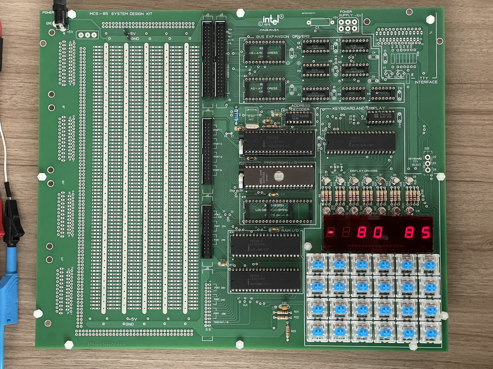

(#) cua hozzászólása Aug 12, 2024 / 6
Ez pedig az elozo gombhoz a kabat
Intel MCS-85 System Design Kit.
Tisztelt birosag, semmi mentsegem ennek a megepitesere, mar regebben is volt ilyenem, ketto is.
Es termeszetesen semmi szuksegem nincs ra. Cserebe meg sosem epitettem nullarol, es beesett par utanrajzolt PCB, mint latszik csak annyiban kulonbozik az eredetitol, hogy standard Cherry MX gombok vannak rajta es kapott egy szinten standard tapcsatlakozot a bal felso sarokba.
A nyomogombok sapkai meg hianyoznak, azt meg kitalalom, hogyan lesz szep. (es hasonlo az eredetihez)
(#) szikorapéter válasza cua hozzászólására (») Aug 12, 2024 /
Szép masina, nekem ennek magyar nyáklapos verziója van meg, meg még sok másik.
Sok kitartás és türelem kell az összerakásnál, pláne ha a nyákot is te tervezed le akkor válik igazán nehézzé az egész.
(#) cua válasza szikorapéter hozzászólására (») Aug 12, 2024 /
Mit jelent a "magyar nyáklapos verzió"? Valaki Mo-on rajzolta vissza? Vagy ujratervezett?
Magyar visszarajzolás, bár 1-2 helyen a mi alkatrészeinkhez igazított.
