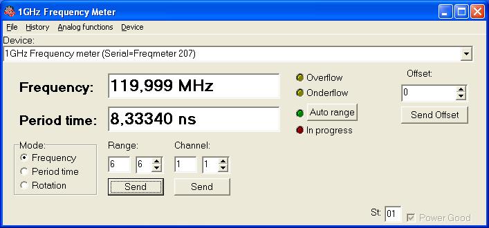

Elkészült az USB kapcsolattal rendelkező frekvencia és priódusidő mérő műszerem nyomttott áramköri kivitele. Specifikáció...
A bemeneti fokozatok közül a 74HC1G14 DC csatolt, a Vicsys féle BF961 alapú AC csatolt és az MB501L-t tartalmazó 1.1 GHz -es előosztó készült el.

(#) Norberto válasza Hp41C hozzászólására (») Júl 11, 2010 /
Szuper lett, és nem utolsósorban hasznos is!
Ha szabad megkérdeznem, a Windows-os kisalkalmazásokat milyen nyelven írod ezekhez a különféle projektjeidhez?
(#) Hp41C válasza Norberto hozzászólására (») Júl 12, 2010 /
Köszönöm... A Windows alkalmazás Delphi 7-ben - a Delphi - Jedy kiegészítéssel, a USB-UART (100Mbit/s -os, optikailag leválasztott) Microchip C18-ban, a frekvenciamérő assembly -ben készült...

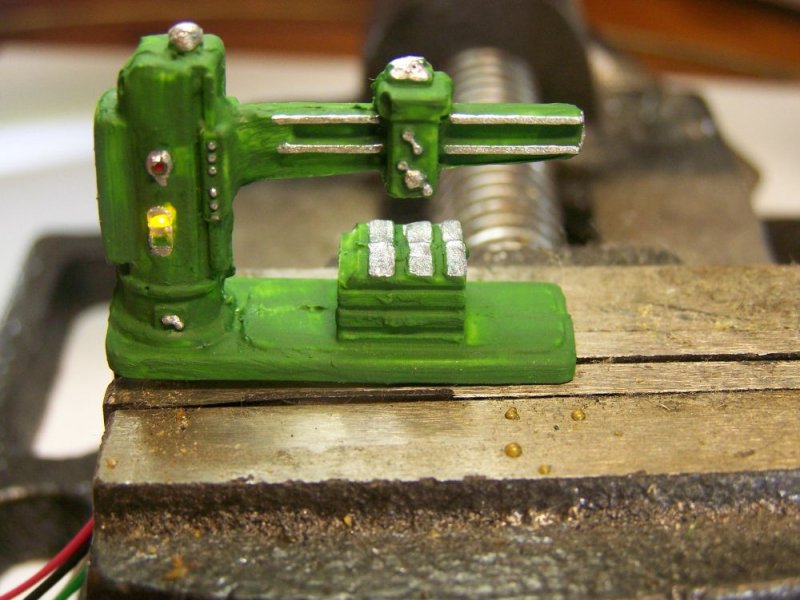

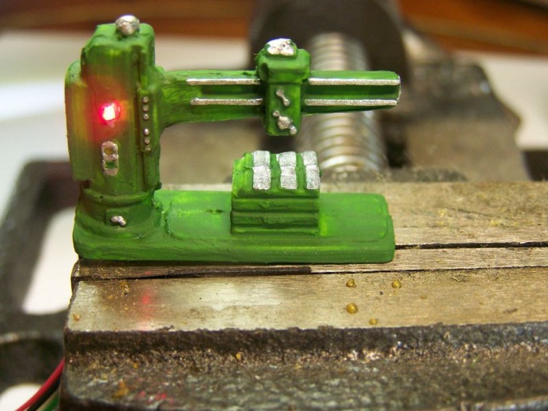

Sziasztok !
Kicsit OFF,de tegnap ezt építettem és hát van benne elektronika ,bár a vezérlése még nincs kész.....
H0 ,aza 1:87 méretarány.
Különlegessége nem maga az öntés - többen is foglalkoznak vele - hanem a bele tett "világítás".
Remélem nem nagyon untattalak titeket !
További szép napot !
Üdv : István
(#) zsoltee0001 válasza slogan hozzászólására (») Júl 12, 2010 /
Ez mi ez? Valami makett sugárfúrógépnek nézem.
Működni is fog?
(#) slogan válasza zsoltee0001 hozzászólására (») Júl 12, 2010 /
Valami marógépszerű .....
Igen ,makett .Vasútmodellezéshez ,működni nem fog
kb 3cm hosszú és 2,5 cm magas lehet

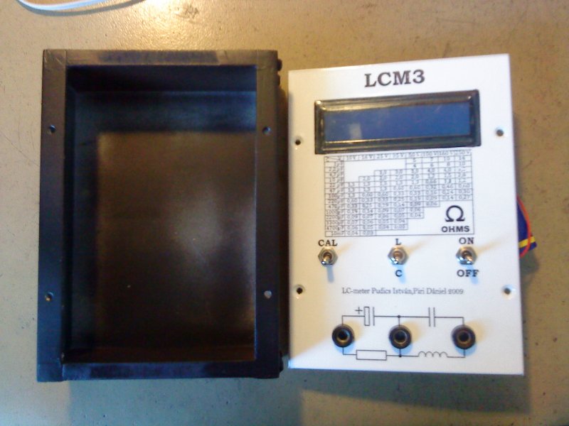

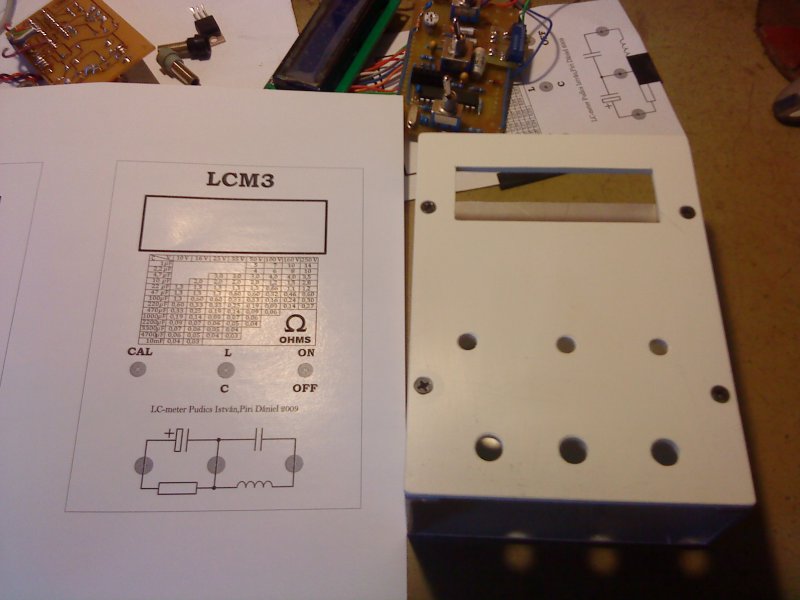

Réges-régen tettem már fel ide képeket. Elkészítettem, már sokak által jól ismert, LMC3 műszert, erről egy pár kép.
(#) kila válasza IMi hozzászólására (») Júl 12, 2010 /
Jó lett nagyon! Gratula!
(#) lidi válasza IMi hozzászólására (») Júl 12, 2010 /
Klassz lett nagyon. Egy dolgot nem értek csupán, és ezt másoknál is látom: miért kell az LCD fém keretét is kidugni a kijelzőnek vágott lyukon ? Szerintem esztétikusabb, ha csak akkora a lyuk, hogy az LCD üveg felülete látszik.
(#) vicsys válasza lidi hozzászólására (») Júl 12, 2010 /
Talán azért mert ezáltal kerül síkba az előlappal...
