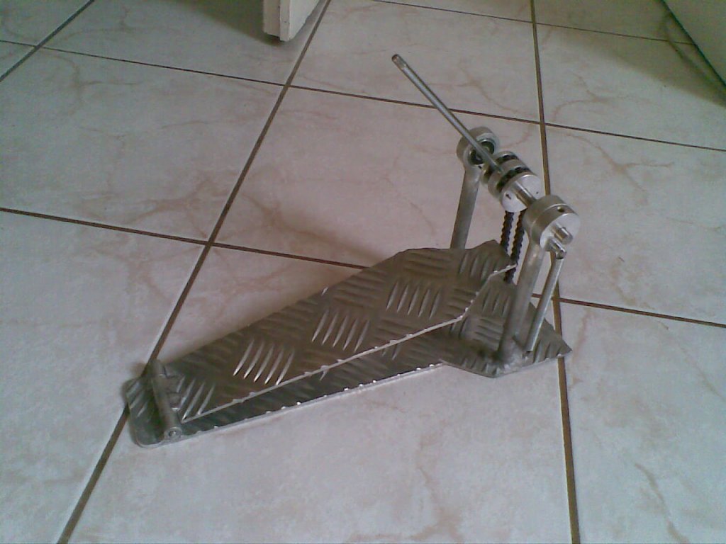

Készül a dobhoz a lábgép!
(#) bankimajki válasza lajos1969 hozzászólására (») Okt 5, 2011 /
Az alu hegesztve vagy forrasztva van? Nekem egyébként tetszik.

(#) lajos1969 válasza bankimajki hozzászólására (») Okt 6, 2011 /
Forrasztva.

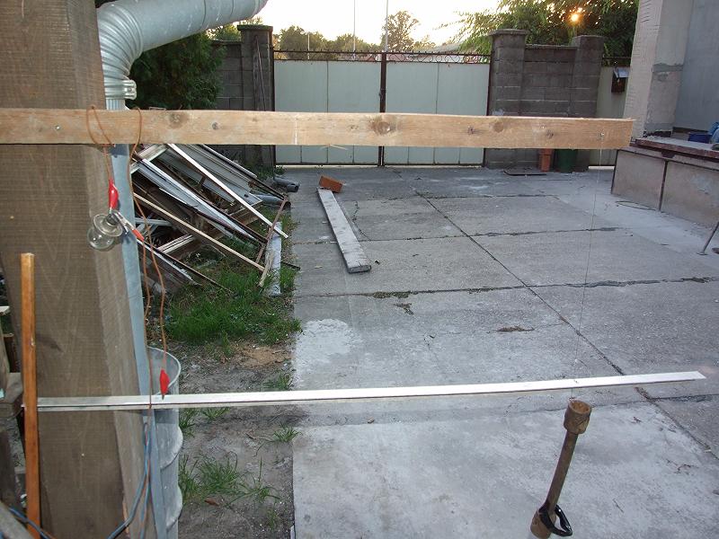

(#) dbase hozzászólása Okt 6, 2011 /
Szigetelem a házat 10cm es hungarocellel, meguntam hogy körbe kell rajzolni hol akarom elvágni a táblát, majd konyhakéssel egyik oldalt bevág, fordít, bevág másik oldal, fordít átvág, s viszi is a szél a gombocokat.
Kértem cekázt egyik havertol, sorba bekötöttem egy 12v 50W izzót, huzal kb 25cm, és a két végére csipesszel rácsiptettem. Felül állítható így szabályozható milyen meleg legyen. Viszi szépen
A képen az alsó L alu, felül cserépdeszka, alul a csőkulcs a feszítő súly, a kép jobb oldalán látható függőben a cekáz.
(#) Gafly válasza dbase hozzászólására (») Okt 6, 2011 /
Ugyanez akkutöltővel is megy...
(#) dbase válasza Gafly hozzászólására (») Okt 6, 2011 /
Ja le is maradt hogy töltőröl megy.Szükség hozta elő.

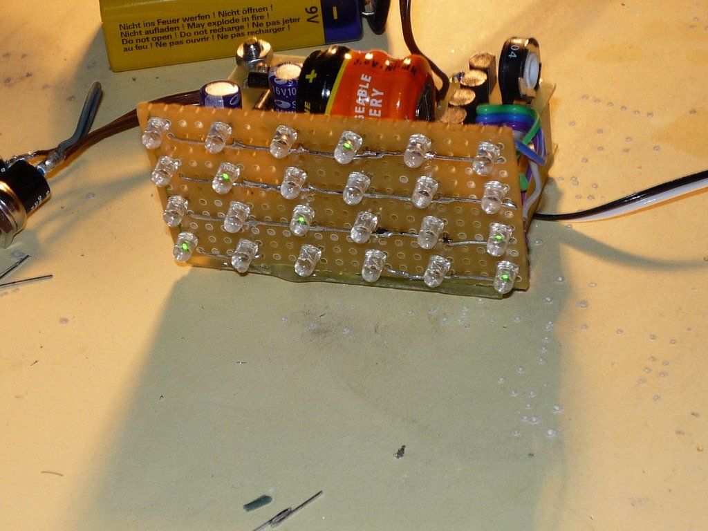

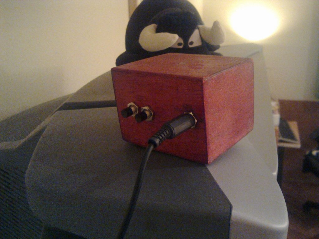

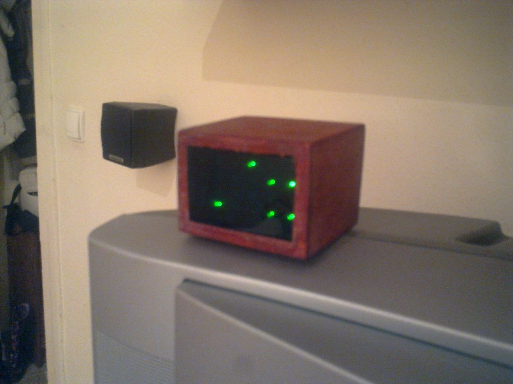

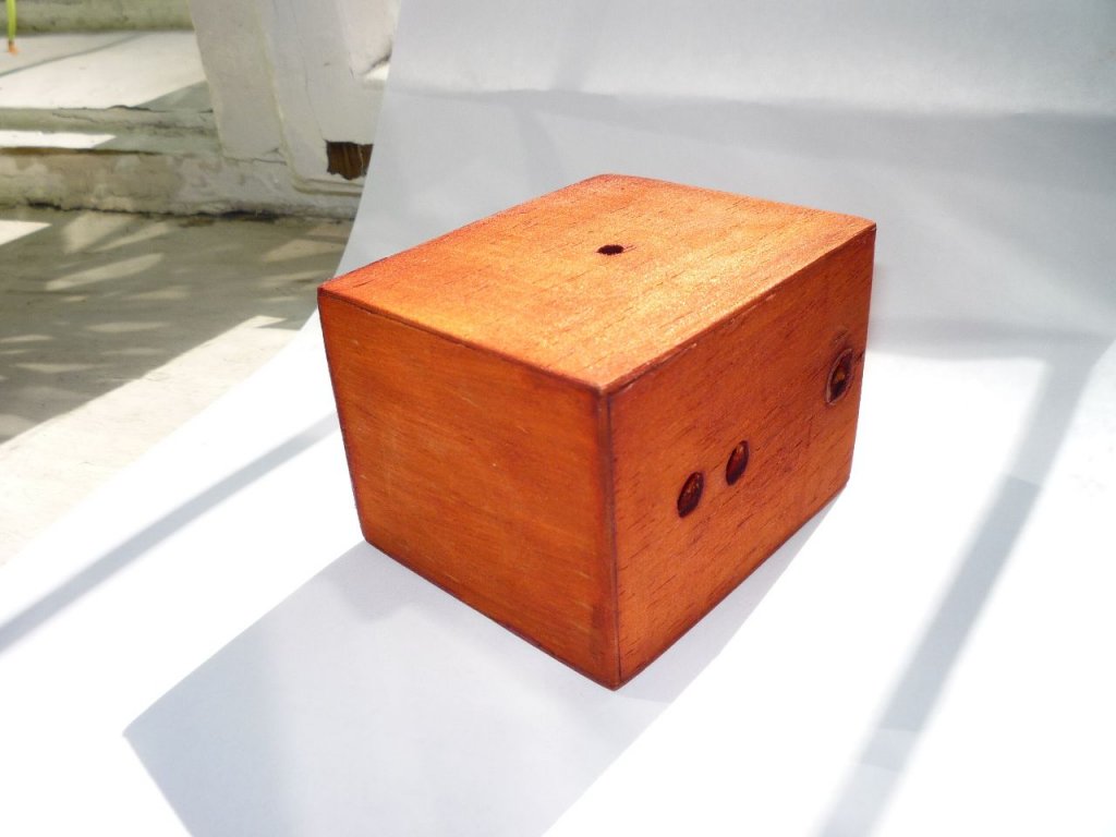

(#) kocsgab002 hozzászólása Okt 6, 2011 /
Befejeztem a bináris órámat. Nem lett a legszebb, de ez az első igazán befejezett munkám. Sajnos dobozolni nem nagyon tudok, valószínűleg a következő dobozt szakember fogja csinálni.
Több kép ITT
(#) lajos1969 hozzászólása Okt 6, 2011 /
Elkészült!
Annyi még, hogy azzal, hogy hova csípteted, pontosan be lehet lőni...
Ilyen szempontból undorító a hungarocell, nemrég a szomszéd szigetelt. Most is repkednek még a golyói
(#) vicsys válasza kocsgab002 hozzászólására (») Okt 6, 2011 /
Szerintem igencsak szép lett!
(#) klemo86 válasza kocsgab002 hozzászólására (») Okt 6, 2011 /
Mi a baj ezzel a dobozzal? Szerintem jó lett!
(#) Gafly válasza vicsys hozzászólására (») Okt 6, 2011 /
A Te vélemenyed nem számít, hiszen közismert órafüggő vagy
(#) vicsys válasza Gafly hozzászólására (») Okt 6, 2011 /
A doboz szép lett, a kapcsolás meg fantasztikus...!
(#) kocsgab002 válasza Gafly hozzászólására (») Okt 6, 2011 /
Köszönöm mindenkinek.
Ó nekem igen is számít Vic Mester elismerése, hiszen az ő kapcsolását építettem meg kisebb módosításokkal (automata fényerőszabályzás, áramszünet-mód..stb).
(#) Gafly válasza lajos1969 hozzászólására (») Okt 6, 2011 /
Kicsit megálltam amikor megláttam. Aztán arra gondoltam hogy ez valami esetleg egy dobhoz lehet lábgép, mert ugye más nem lehet, vagy valami hasonló. Aztán visszaolvastam
Szép és igényes munka, mechanikában nagyon kevés hasonlót látni a fórumon.
Ja, és még valami: Ez ránézésre pár évig biztosan szolgálja majd a gazdit
(#) Mybuster válasza kocsgab002 hozzászólására (») Okt 6, 2011 /
Gratulálok Szép Munka! A Dobozolással semmi gond Bár én tudnék ilyen szépen Dobozolni! Ügyes!!
(#) lajos1969 válasza Gafly hozzászólására (») Okt 6, 2011 /
Köszönöm, igen ez egy lábgép dobhoz.
