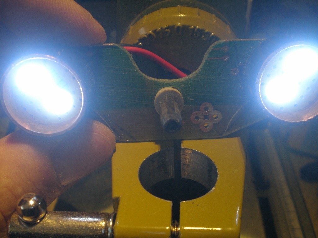

A hétvége "termése" nálam egy munkatér világítás elkészítése volt a proxxon állványomhoz.
Nem egy nagy dolog, de annál hasznosabb, mert az asztali lámpámat sehogy sem sikerült úgy beállítanom, hogy árnyékmentesen megvilágítsa a fúrás helyét.
A hozzávalók:
Egy kis darab bontott nyáklap
2 db kupak
4 db fehér led
1 db előtétellenállás
némi próbanyák
30 cm 2 eres vezeték
tápcsatlakozó/aljzat
4-es csavar
zsugorcső
A zsugorcsövezett csavar pont megszorul az állványon meglévő gyári lyukban, így szerszám nélkül fel/leszerelhető.
A tápot a fúrógép tápjáról kapja, a graetz és a kondik utáni részről, nem a pwm jellel hajtom, így a fényereje állandó.
A ledeket hosszabb szárral érdemes beforrasztani, hogy lehessen hajlítgatni, a pontos beállításhoz, mert elég kis felületen szóródik a fénye.
Ajánlom másnak is, aki hasonló cipőben jár, nagyon pontosan el lehet találni a lyuk helyét a fúróval ilyen megvilágítás mellett.
A hozzászólás módosítva: Nov 5, 2012
(#) vicsys válasza Schnitt hozzászólására (») Nov 5, 2012 /
Ötletes, szép kivitelezés!
(#) Schnitt válasza vicsys hozzászólására (») Nov 5, 2012 /
Szükségmegoldásnak indult, de a végére egészen kulturált külsőt sikerült rögtönözni neki.

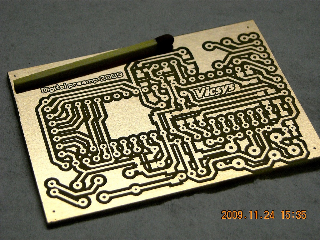

(#) vicsys válasza dudassandor1 hozzászólására (») Nov 5, 2012 /
Köszi! Pl. ilyen ami már a jól sikerült kategória. (Csatolva)
(#) sastas01 válasza vicsys hozzászólására (») Nov 5, 2012 /
Szinte fogadni mernék, hogy több tapasztalat van a kezedben mint én összesen
Valamennyit makogok angolul, de elárulod mi ez?
(#) vicsys válasza sastas01 hozzászólására (») Nov 5, 2012 /
Bővebben: Link Digitális hangerő szabályzó és bemenetválasztó.

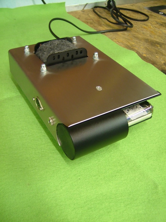

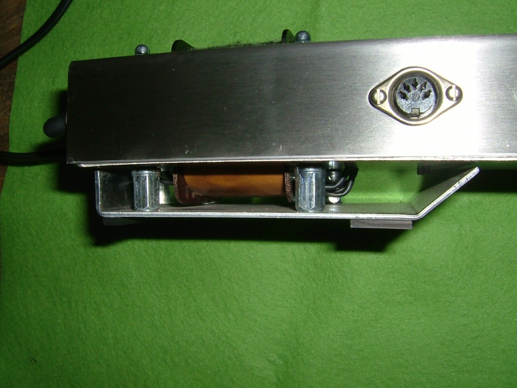

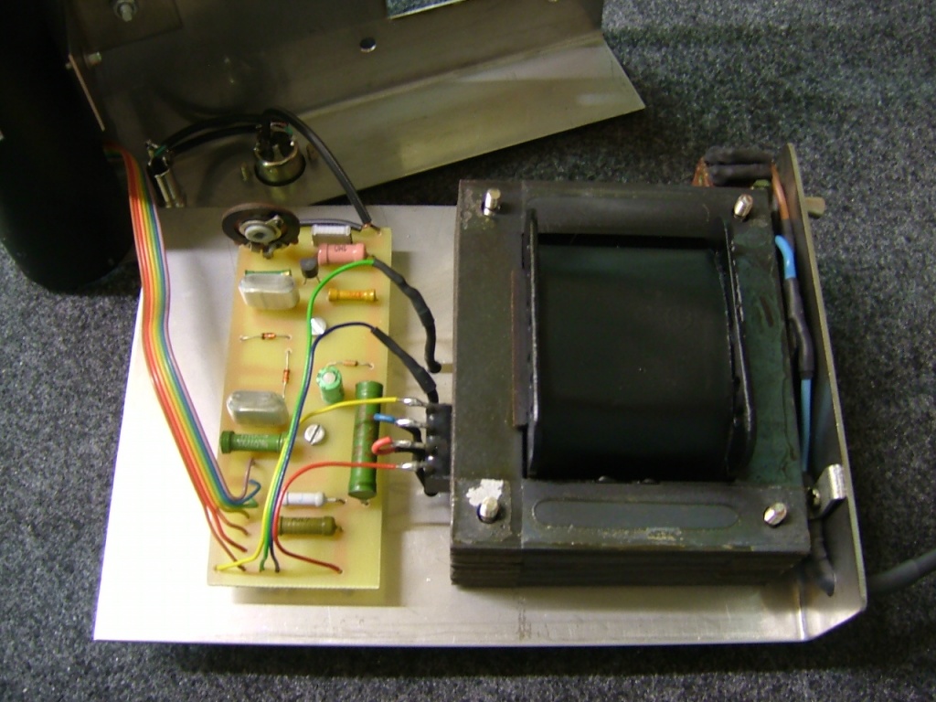

(#) puffed hozzászólása Nov 7, 2012 /
Építettem egy varázsszemes kivezérlésjelzőt EM84 csővel /köszi Nagymuternek a rádióért/.Most lett kész a dobozolás.Elég futurisztikus lett a dizájn de az volt a cél!
(#) sooty válasza puffed hozzászólására (») Nov 7, 2012 /
Szőrös trafó? Azt hittem a csupasz a divat vagy a fazonírozott.
(#) puffed válasza sooty hozzászólására (») Nov 7, 2012 /
Olyan ez mint a kutyakabát...
(#) yagi válasza puffed hozzászólására (») Nov 7, 2012 /
Helló!
A design szerintem nagyon jó, nekem bejön.
Viszont egy apró szépséghiba, a kereszthornyú csavar ott középtájon.
Valamint érdemes lenne átgondolni az érintésvédelmet ( vagyis inkább alkalmazni valamit ).
yagi
(#) puffed válasza yagi hozzászólására (») Nov 7, 2012 /
Igen egy védőföld mindenképpen kell neki + egy biztosíték amit meg is fog kapni ha lesz időm beszerezni !
