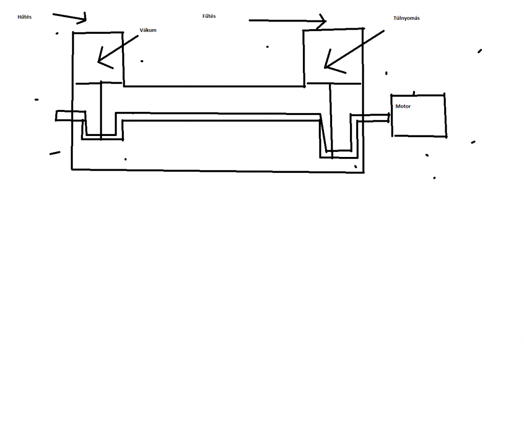

(#) minicooper hozzászólása Jan 18, 2012 /
Hali ez a ötletem arra gondoltam h kiegyenlítés miatt kis energia kellene a működéshez meg kellene jó szigetelés.
Várom a véleményeket!
S a csunyaságér bocss!

(#) minicooper hozzászólása Jan 20, 2012 /
Nahh....valaki?
(#) briki válasza minicooper hozzászólására (») Jan 20, 2012 /
Perpetuum mobile nincs. Házilag szerintem elég nehéz a spanyol viaszt újra feltalálni. Milliókat költenek a kutatólaborokban, hogy 1 dl üzemanyagot spóroljanak- ez a véleményem. Emlékszem, valami nagy magyar feltaláló biogázzal akart áramot termelni- amihez wartburg motorban égette volna el a gázt ( 15 éve). Ügyes, mert hát az a leg hatékonyabb motor ugyebár.
A te ötletedhez nem tudok hozzászólni sajnos- de várjuk mások észrevételét is.
