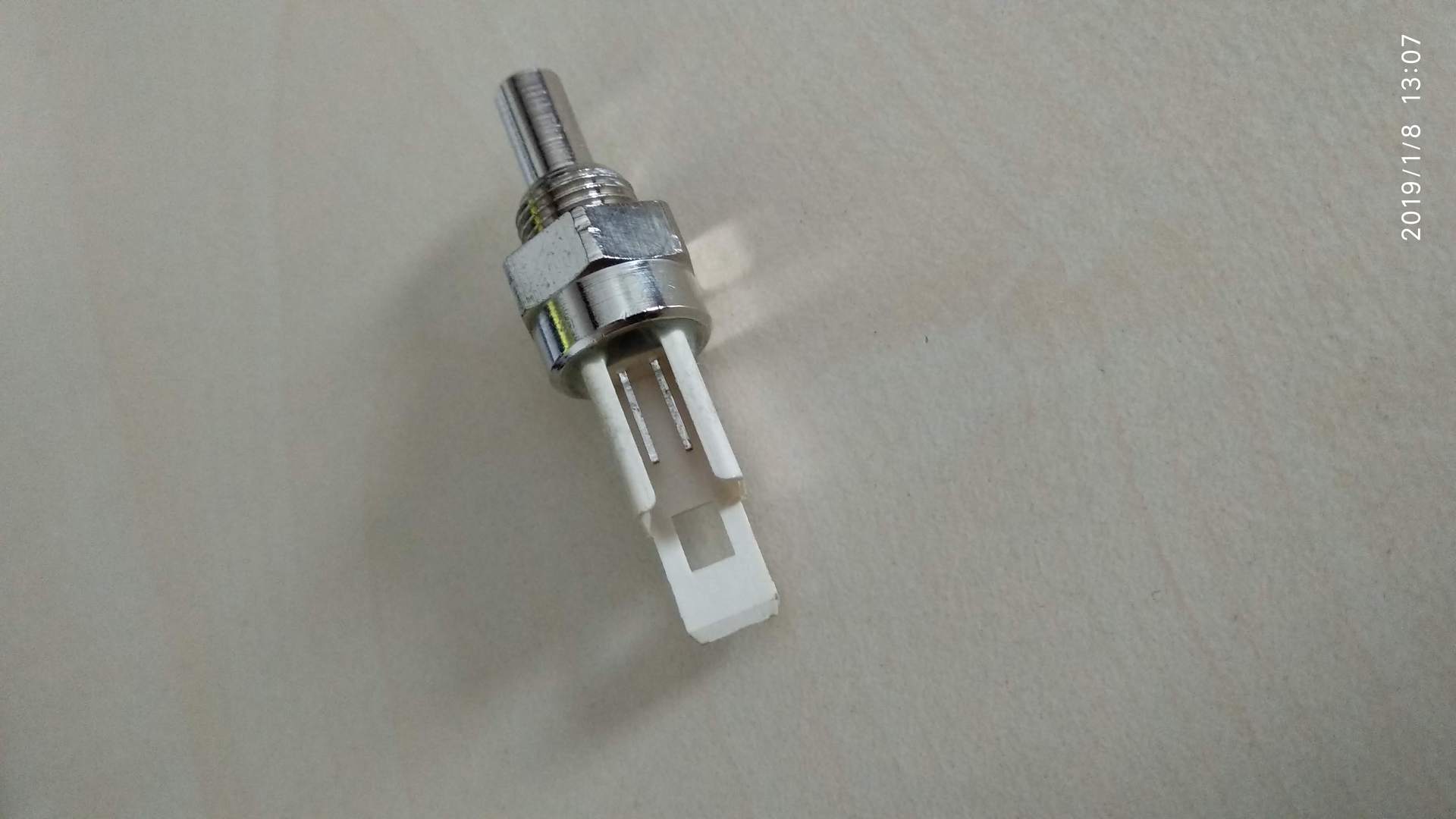

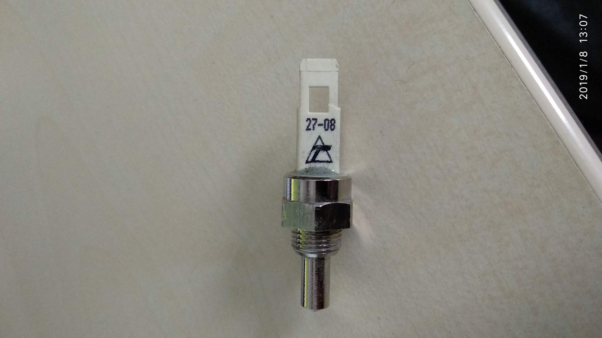

Tegyetek fel képet erről a HMV NTC-ről, egyikőtöknek (talán juclac-nak) még a lecserélt darab is ott van. Hány vezeték csatlakozik hozzá? 2 vagy 3 db? Talán közeli kép a pontos típusszámról, gyártóról, stb, is jó lenne.

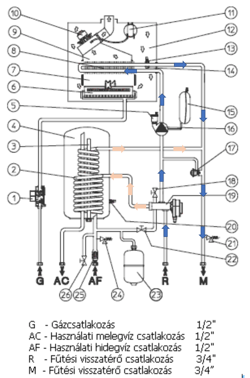

Hát én most épp visszatértem a váltószelep hibához mint lehetséges ok 65 - 70 fokos előremenővel felmegy a víz 55-58 fokra a tárolóban, 60 - 62 fokos előremenővel pedig olyan mintha tartaná a beállított 47 - 48 fokos hőmérsékletet. Ebből azt szűrem le, hogy a fűtés igen is hatással van rá, másrészt pedig nem az előremenő ágból melegszik hanem a visszatérőből, mert ha nem így lenne sokkal melegebbre fűtené fel és nem csak tartós üzem alatt hanem kb azonnal. Mivel a tárolóból kijövő cső is csak huzamosabb üzem után kezd el melegedni. Most az a kérdésem, hogy létezik e, hogy attól, hogy a váltószelep nem vált át a tárolóban a narancsal jelölt nyilak irányába megváltozik az elvárthoz képest az áramlási irány? Mással nem igen tudom magyarázni, hogy a kijövő cső a váltószelep felől kezd el melegedni. Erről mi a véleményetek?

A kiszerelt darabot fényképeztem. Nem látok rajta mást, csak két számot meg egy emblémát. Két vezetékes. Olcsó kínai hőmérővel végre megnéztem, mennyi a csapból kifolyó víz hőmérséklete: 70,0 °C!

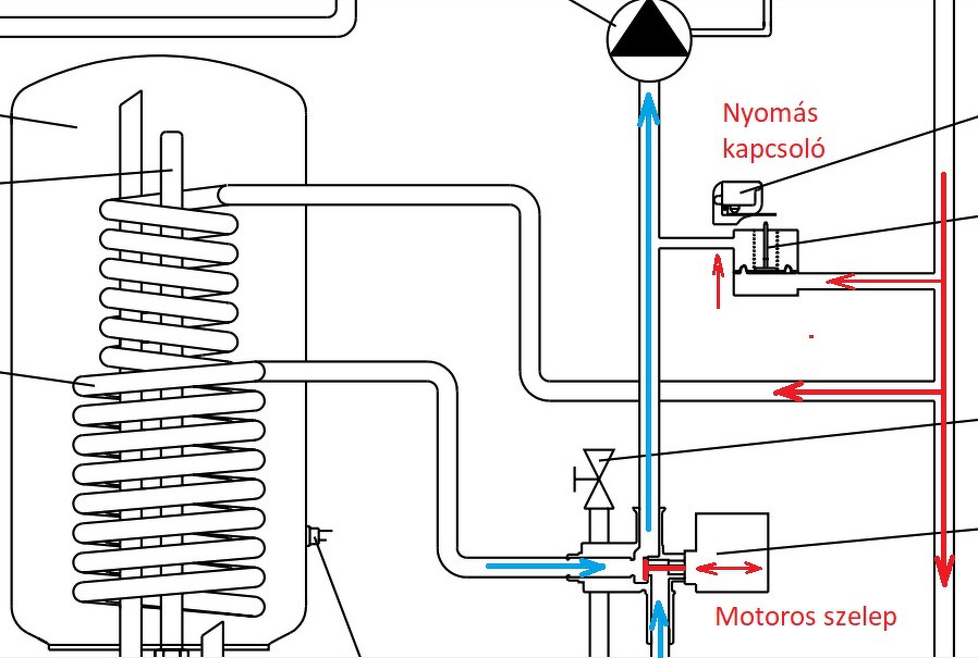

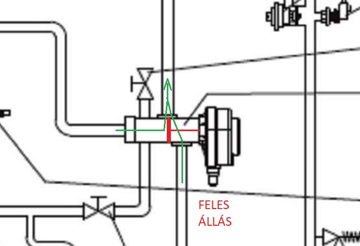

Megpróbálom szemléltetni a váltószelepnél kialakult helyzetet. A rózsaszínű nyíllal jelzett irány az éppen fordítva alakul ki, hiszen a váltószelep a visszatérő ágban van és a szivattyú abból az irányból szív. Az irányt a váltószelep motorja által mozgatott szeleptest végzi el helyes működés esetét feltételezve.
Végül is ez volna a Te kazánod váltószelep sematikus rajza de a lényegen nem változtat semmit, hogy a szelep honnan hová engedi a körök áramlását.

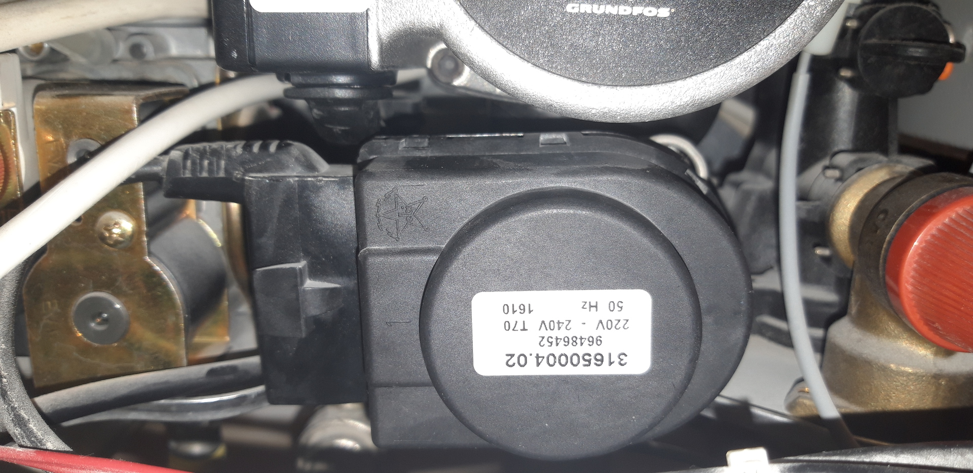

Az elégtelen keringésre utal. Ilyen motoros szelep van benne? Ez a váltószep betét lehet benne?
Én ezt már szét nem merem szedni. Holnap jön a gázszerelő, aki ősszel megkarbantartotta. Megnézzük, mennyibe kerül a meleg...

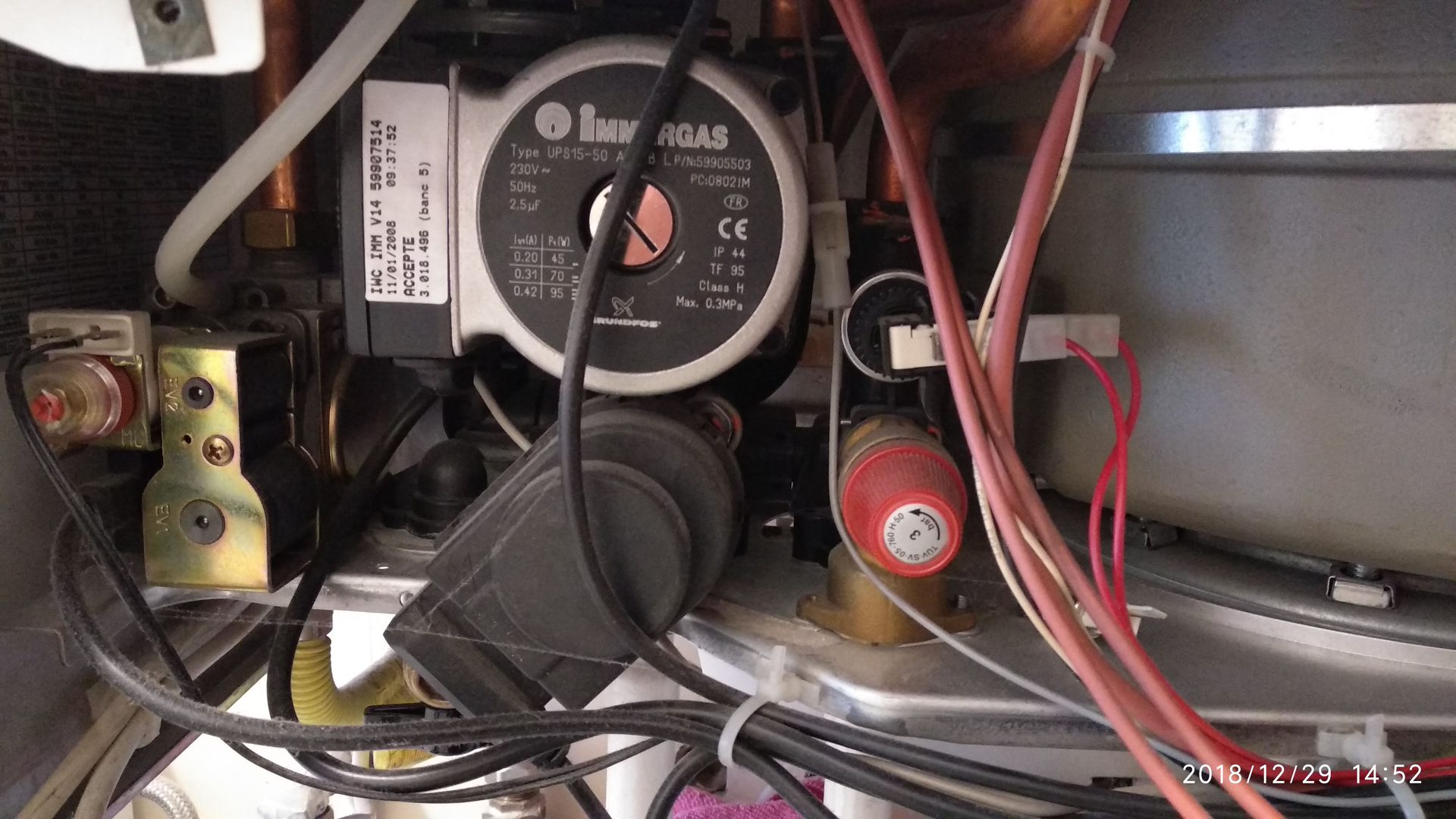

Már nem indul el a fűtés. Felfűti a vizet 99 fokra, aztán rájön, hogy ez túl gyorsan megy fel, és letilt. Aztán kiírja a kódját. Én is a valamilyen átváltóra gondolok, mert a szivattyú eddig szépen ment. Mellékelek egy fényképet. A hozzászólás módosítva: Jan 9, 2019
Nagyon hasonló van az enyémen is. Elvileg ez a váltószelep való bele (nálam) tudtommal. Vagy beszorult a motor, azt egyszerű leszedni, kihúzod a fém kampót és egyszerűen le lehet húzni, én azt megjárattam levéve szépen megy. Bár ha holnap jön a szerelő akkor én sem piszkálnám Én jövőhétre szereztem, de elvileg egyből hoz új szelepet is.

Köszi! Csak nem értem, hogy miért csak huzamosabb idő után kezd el melegedni a bojlerből kijövő cső és miért érzek még ekkor is egy hideg áramlatot amikor átvált ténylegesen HMV üzemre ha fogom a bojlertől a szelephez menő csövet. Ezért gondoltam, hogy fordítva áramlik vmiért. De végul is mind1 nagyon más ötletem nincs a hibára, meg a szerelőnek sem elsőre. Még annyit mondott h talán beragadt a bypass de az kevésbe valószínű, ezt cserélné 8 évesen mindenképp elsőre.

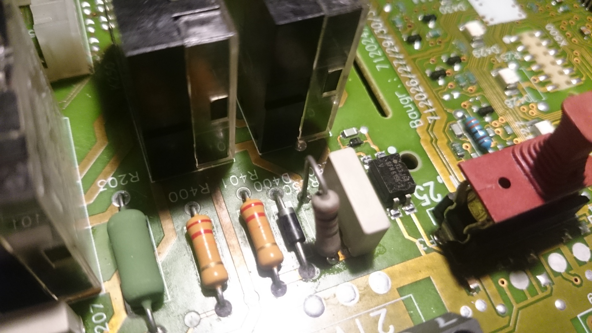

Sziasztok! Egy VAILLANT turboMAX pro kazán vezérlővel küzdök..Volt a szerelő az ismerős hölgynél de sajna nincs 90 ezer forintja a cserére .. Próbálok rajta segíteni ha tudok..A vezérlő működik szépen ha meleg vizet csinál ,elindul, melegít ,kikapcsol üzemszerűen működik.Viszont hiába kapcsol a termosztát mit már áthidaltam a kazánnál is nem indul el a fűtés nem is világít a kis led ,olyan mintha nem is kérné a fűtést. Átmértem sebtében egy 100 ohm ellenállás el volt szakadva mit pótoltam de semmi változás..Valami ötlet a holnapi mérésekhez javítások kísérletekhez jó lenne.. Köszönöm..

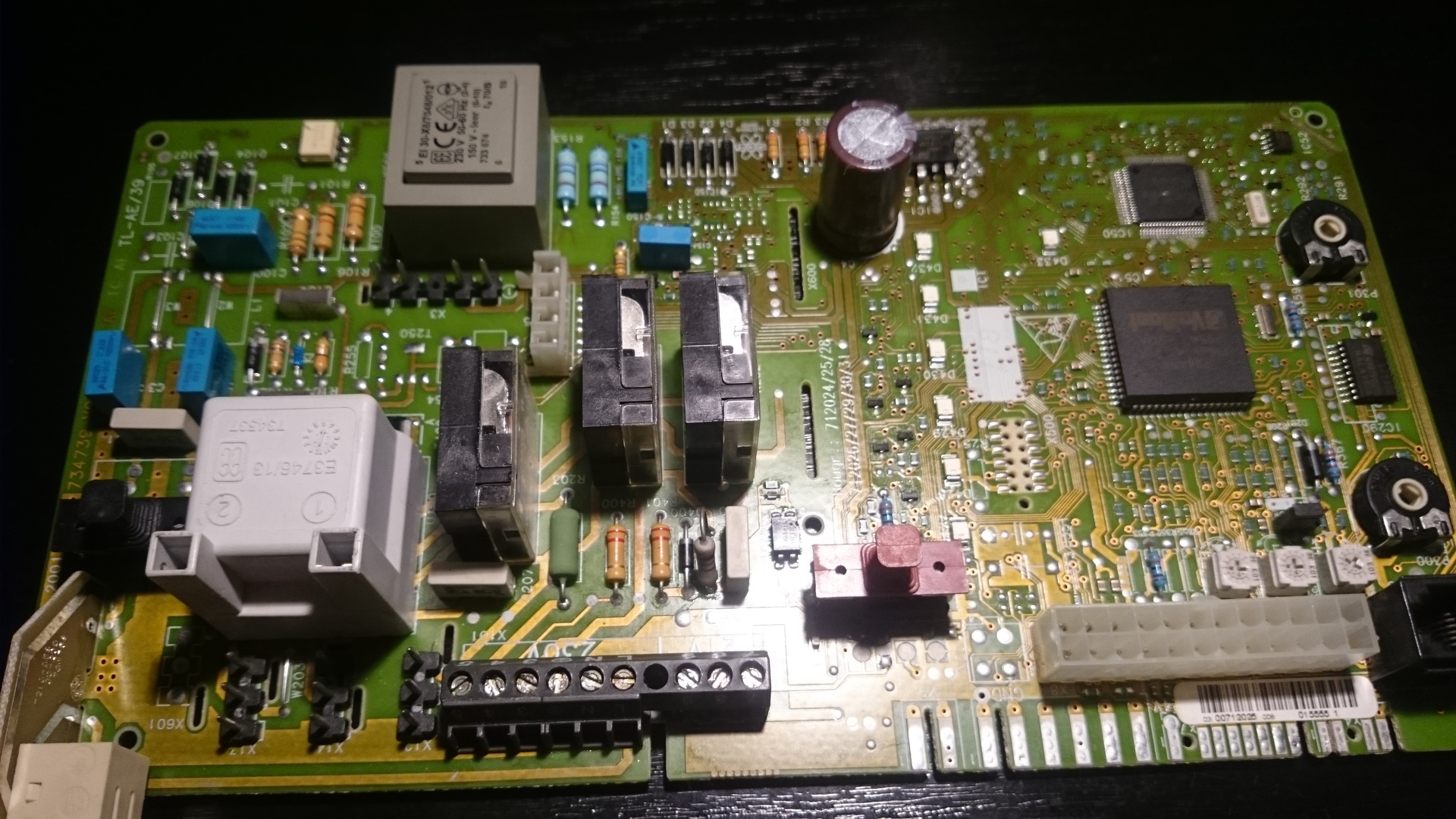

Sziasztok. Szakértő véleményt szeretnék kérni. Adott egy Junkers Euroline ZW23 kombi turbos kazán. 60 fokos hibajellel. Ami az ionizácios áramör hibájára utal. Ionizácios elektróda cseréje nem oldotta meg. Igy szereztem egy másik vezérlőpanelt. Jelenség ugyanaz. Gyujtás után azonnal elveszi a gázt. Mig melegviz adásnál nem.

Annyira nem ismerem a részleteket de a szelepmozgató motor az alap helyzetben fűtés állásban tartja a háromutú szelepet, rugó ellenében, amit a szelepbetét tartalmaz. Ha HMV-t kell készíteni akkor behúz a motor és engedi a szelepbetét rugóját, hogy áttolja magát a szelep HMV állásra, elzárva a fűtési átmenetet. Ha szorul a szelep betétje vagy ki van kopva és befeszül, nem tudja a rugó a helyére tolni a dugattyút, ezért ott is nyitva marad az átmenet a szivattyú visszatérő ága felé, tehát mindkét irányból tudja áramoltatni a köröket. Ebből adódik, hogy ott a háromutú szelepnél furán keveredik a körök hőmérséklete.

Szia! A HMV készítésnél működik rendesen, vagy ott később alszik el a főégő?
ott müködik, amig a vizvétel van végig.Ami még érdekes , Első indítási kisérletnél,nincs gázszelep nyitás, Második inditásnál van gáz szelep nyitás. Majd gyujtás után elzár 1-2 sec után.

Nézd meg, hogy a ventillátor nyomáskapcsoló átvált e ilyenkor vagy elejt, mert akkor nem folytatódik a művelet. Ha mégis rendben volna akkor valószínű, hogy panelhiba. A főégő lassú gyújtási folyamata nem működik megfelelően, HMV készítésnél teljes terheléssel indul ami viszont jól működik.
Lehet nem jol fogalmaztam meg. Tehát Hmv -nél is második gyujtás ciklusban indul el. Ott is elösször nincs gáz nyitás, majd másodszorra nyit gázt. Utána amig hmv vétel van ,addig működik. Én is azt gyanitom hogy pont átvágtak a beszrezett panellel. De hogy miért is nem lepödök meg rajt. Azért a presossztátot megnézem alaposan. Köszönöm. .
Csak feltételezem, hogy ha leáll a művelet az a szellőzés hiánya miatt lehet. Persze lehet panel hiba is. Ha a nyomáskapcsolót és annak csöveit kitisztítottad, arra ügyelj, hogy a csöveket oda dugd vissza ahonnan levetted, mert különben nem fog működni. A csöveket fújd ki és ellenőrizd, hogy átlátni e rajtuk ha kiegyenesíted. A nyomáskapcsolóba ha belefújsz, kapcsol e normálisan.
