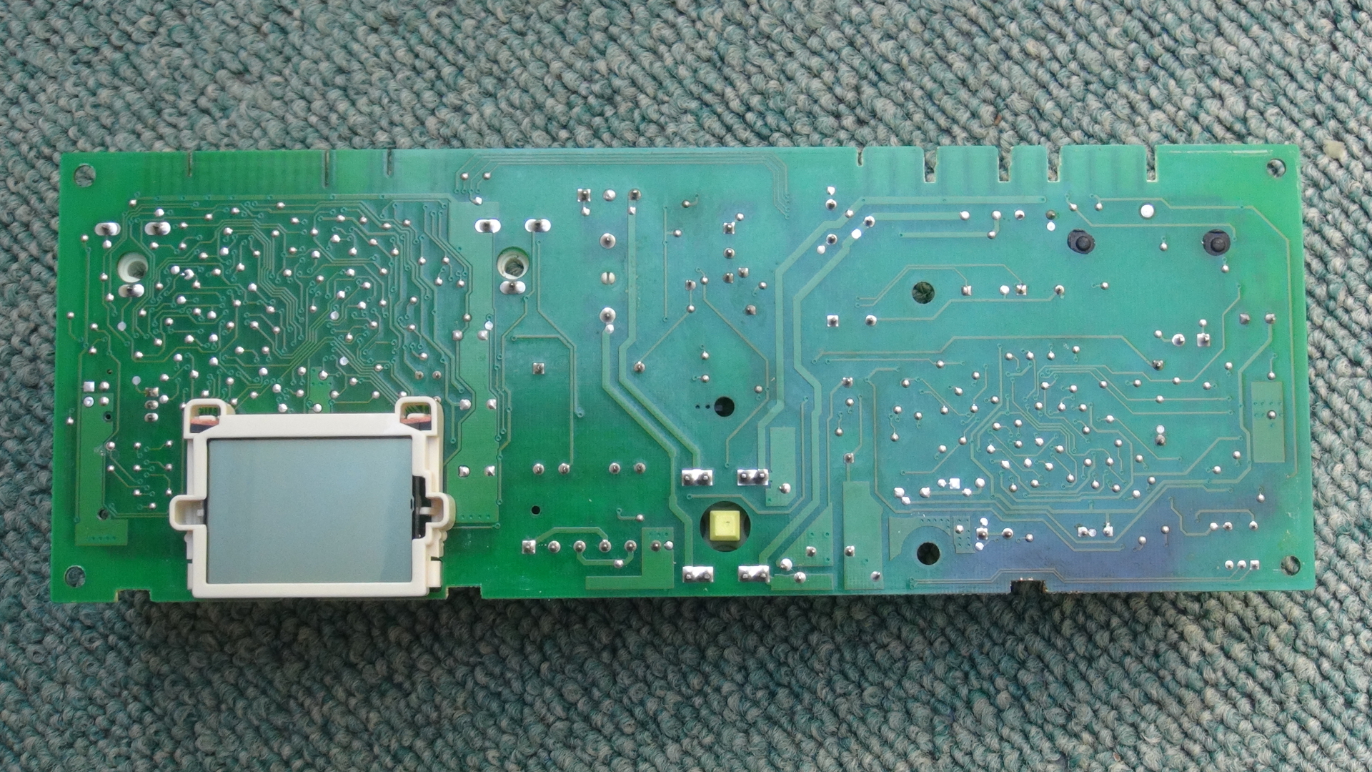

(#) Bill3 válasza VIM hozzászólására (») Szept 22, 2024 /
Szia !
A kijelző a panelra szerelt. A reset gombra nem reagál. De észrevettem, hogy ha kicsit erősebben nyomom meg a bekapcsoló gombot vagyis kicsit megfeszül a panel akkor eltűnik
a hibajelzés. Nem hiszem hogy a kijelző nem érintkezik jól, mert bekapcsoláskor mindig lefut
egy teszt és akkor mindig megjelenik az összes szimbólum és betű a kijelezőn és csak utána
jelenik meg a 20-as hiba. Próbáltam mozgatni a nagyobb alkatrészeket de arra nem reagált.
Valahol forrasztási hiba lehet de tele van miniatűr smd alkatrészekkel amit csak valami tűhegyű forrasztóval lehetne újra forrasztani, és akkor még nem oldódott meg az eredeti probléma, hogy kialszik a láng. Már korábban beszereztem egy új vezérlő panelt csak beszereljem-e úgy hogy nem derült ki mi volt az eredeti hiba és nem tudom betanítani az égőhöz ?
(#) VIM válasza Bill3 hozzászólására (») Szept 22, 2024 / 1
A perifériák csatlakozásainál is lehet kontakt hiba de ha forrasztási hiba van valahol azt nagyítóval kell keresni, legalább 3-5 szörössel és hozzá megfelelő világítással. A tápfeszültséget lehetne még leellenőrizni, hogy az rendben van e. Az elektrolit kondenzátorokat is ki lehet cserélni főleg ha mellete van egy nagyobb teljesítményű ellenálás. Van aki erre van szakosodva és garanciát is vállal a javításra. Tedd be a csere panelt és ráérsz kutakodni a hibás panelen.

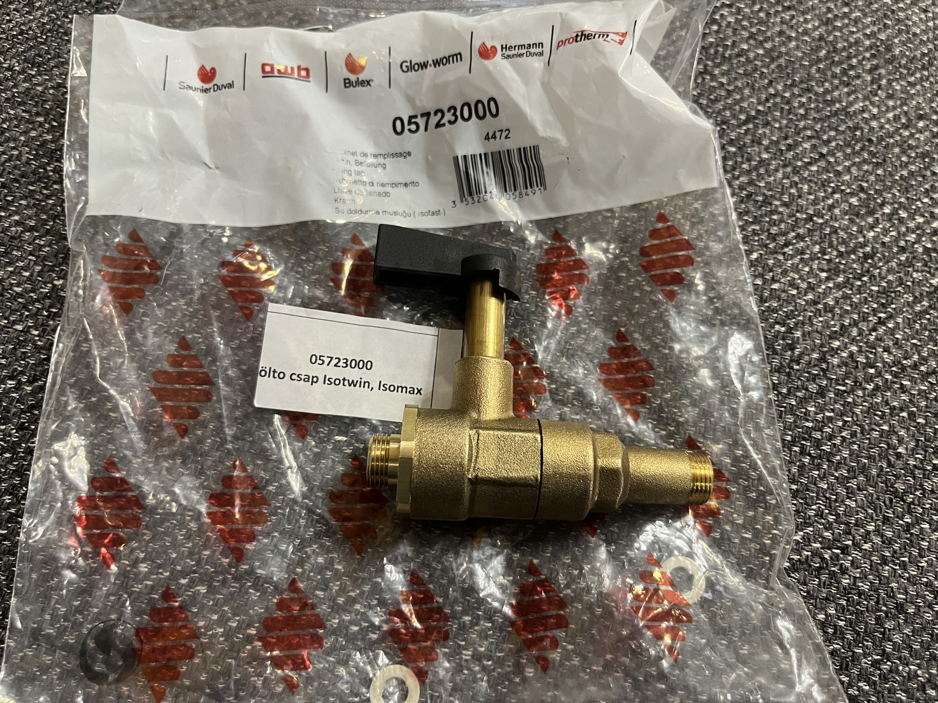

(#) Vappali válasza Vappali hozzászólására (») Okt 9, 2024 /
Megjött a feltöltőcsap vagy 2 hete, de nem igazán tudtam vele foglalkozni. Most muszáj, mert lement a nyomás 0,6barra, így nem kapcsol be.
A csap a képen látható. Érdekes- nekem - hogy a fotón látható nyitott állapotban a vastagabb vége felől megfújva átenged, a vékonyabb felől megfújva nem. Ahogy nézem a kazán alját, a vastagabb felől van e bejövő víz, akár jó is lehet. Ez a helyes működése?

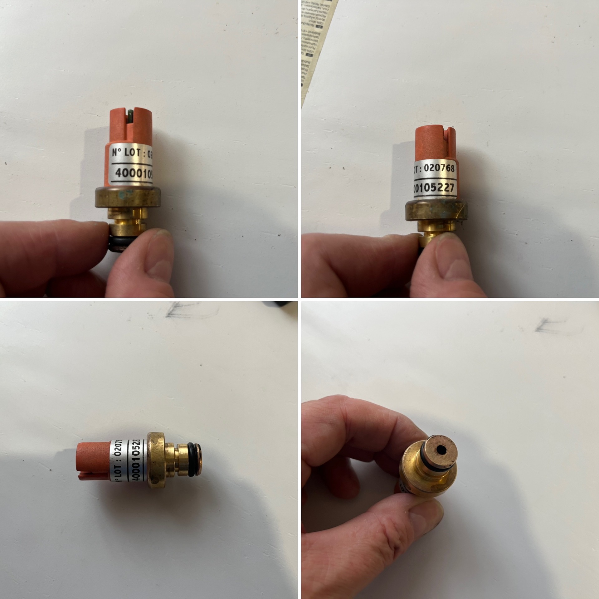

Kivettem, a régi csap is úgy működik.
(#) uniman válasza Vappali hozzászólására (») Okt 9, 2024 /
Víznyomásra kötve kéne megnézni, hogy mennyire csöpög a kimenő oldalon, ha el van zárva.
(#) Vappali válasza uniman hozzászólására (») Okt 9, 2024 / 1
Csap kivéve, víz ráadva - jött a kazán felé a nyomás. Összeraktam. megnyitottam, egy darabig ment bele a víz, majd leállt.
De csepegett a visszarakott csap. Elkezdtem megint leengedni, és azt tapasztaltam, hogy nagy nyomás van a rendszerben, nem 0,4 bar amit mutatott.
De észrevettem ezt az alkatrészt, amt azóta tudom mi, a cikkszámra rákeresve - nyomásérzékelő.
Kiszedtem, és a 4. képen látható furat gyakorlatilag le volt fedve. Mintha egy varratot húztam volna rá. Csavarhúzóval kellett lekaparni. Ezután vízkőoldó, wd40, a csatira kontakt spray. Mindjárt rakom össze, csak lett egy kis dolgom. Remélem nem szartam el, mert vagy 0,5cm.-t beletoltam egy kis csavarhúzót, és vízköves vacak jött ki belőle.
Ennek ilyen nyitott végűnek kell lenni ugye? Gondolom itt kapja meg a jelet a rendszertől, a nyomást ez alapján méri.
szerk: Úgy látom igen.
A hozzászólás módosítva: Okt 9, 2024
Működik. Ez lehetett az oka.
