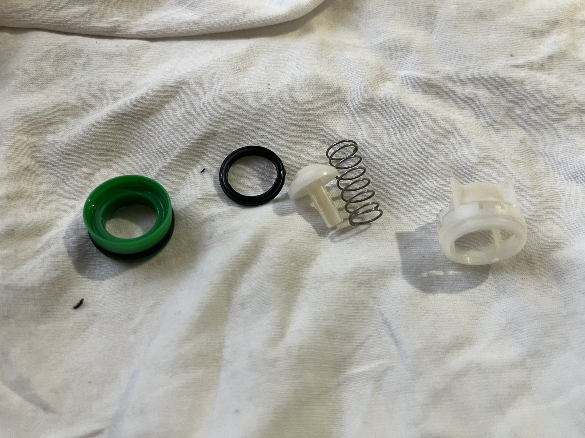

Csövet a csonkra, megnyitom azt a tekerhető bordázott a csavart, csapokat megnyitom, aztán elkezd lefolyni. Nem mértem, de szerintem 40-50 liter lejött, több vödörrel.
Megpróbálom a visszacsapó szelepet összerakni, hogy benne legyen az a fekete gyűrű. A szelep webshopos fotóit nézve látszik is hogy van benne valami. Legfeljebb veszek egy ilyet...is.

Na sikerült kivenni a zöld részt, alatta csak fekete kosz volt, lehet ahhoz volt ragadva.

Összeraktam, nem lett jobb - de legalább rosszabb sem.
A visszacsapó szelepbe nem mertem gumi gyűrűt rakni, mert próbáltam, és a kis tányér ami zár kinyomta maga alól. Így az eredeti gyűrűvel raktam össze. De nem zárt teljesen. Lehet rászánom magam és rendelek egyet... Már vettem pár alkatrészt feleslegesen ... Igaz a csap volt a legdrágább, 22eFt. szállítással. Azt lehet fel is dobom a Jófogásra.
Amúgy ezt a kis szelepet szépen össze lehet pattintani. De a kikeményedett fekete gyűrű az alján nem zárt teljesen.

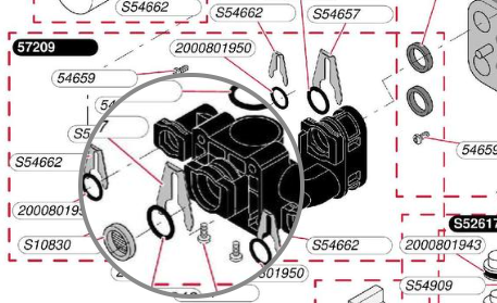

(#) pherbiehu válasza VIM hozzászólására (») Nov 21, 2024 /
A fűtési szivattyúban is van egy szűrő, pontosabban az alatta lévő alkatrészben előről, nálam az kb. negyed / fele részben fekete iszapos, majd meg kell tisztítanom.
Az ábrán az S10830 jelű.
A fűtési szivattyút is szét lehet szedni vajon és megtisztítani belül?

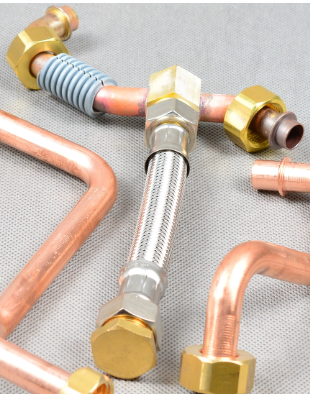

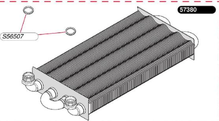

Itt a fűtőtéri hőcserélő csőcsatlakozásnál sima klingerit tömítés lehet/jó ide? Nem kell semmi extra, ugye?
(#) VIM válasza pherbiehu hozzászólására (») Nov 22, 2024 / 1
Igen én is azt használtam most amikor a saját készülékeinket tisztítottam ki és cseréltem a csatlakozásoknál a tömítéseket.
(#) pherbiehu válasza VIM hozzászólására (») Nov 22, 2024 /
Ezt elég rákötött slaggal sima csapvízzel átöblíteni, kívülről meg leporszívózni? Az égőtérben elég óvatosan leporszívózni?
(#) uniman válasza pherbiehu hozzászólására (») Nov 22, 2024 /
Az "extra" a tömítés mérete lehetne...vagy nem?
(#) pherbiehu válasza uniman hozzászólására (») Nov 22, 2024 /
Átmérő 3/4. Vastagságra gondoltál? Én arra hogy itt nagyobb hőnek van kitéve, mint máshol.

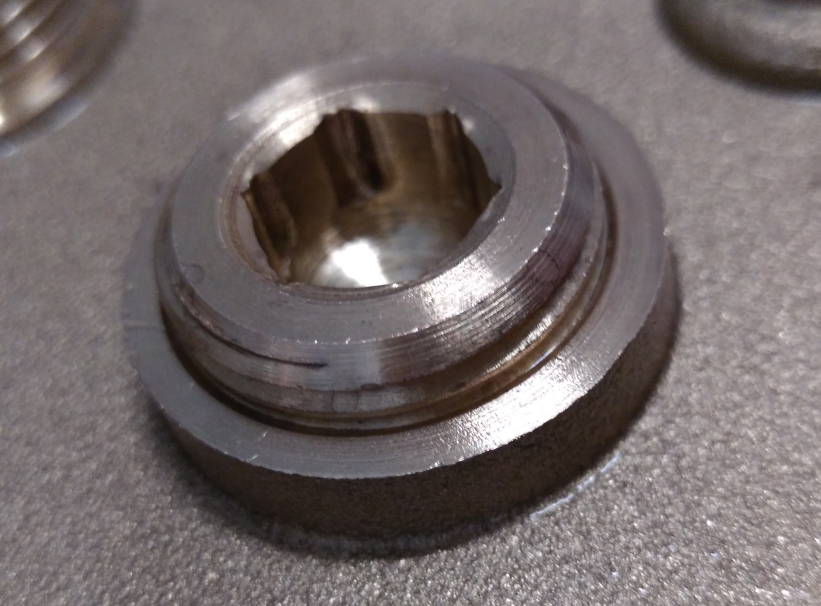

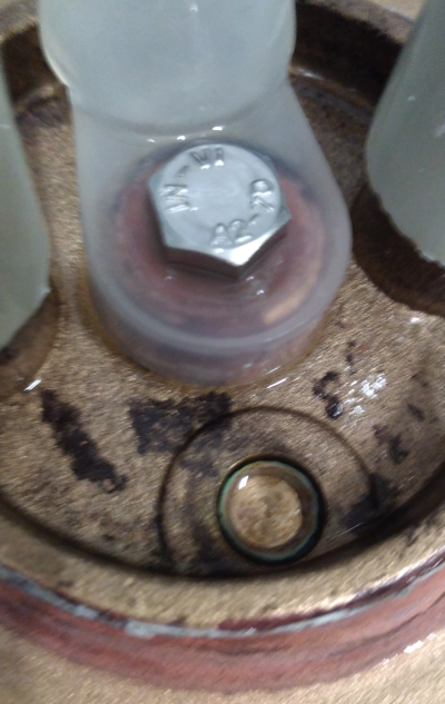

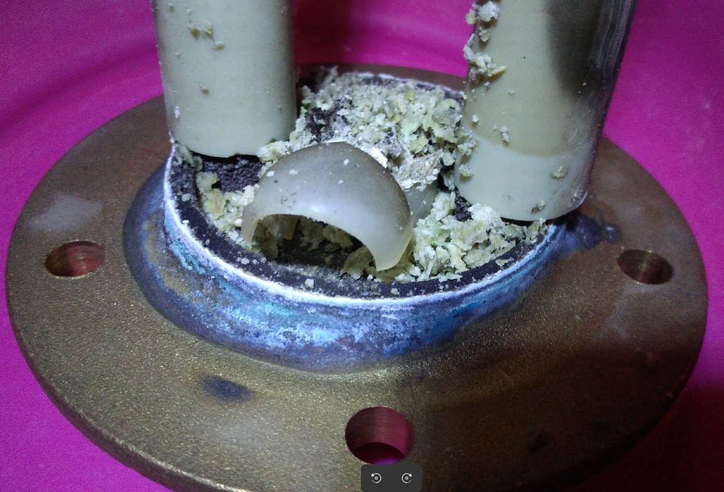

Jó volt a megérzésem, az anódból már csak pár kis darab maradvány van, kitudja mikor, de már jóideje befejezhette szolgálatát. Kicsavarni még nem sikerült, ferdámt feszt...
Alul a kupak és a felmenő csövek is műanyagból vannak.
A tartályban is voltak darabok oldalt az alaplap mellett? Ha még nem sikerült kivenni az elhasználódott anód csavarját akkor próbáld meg befújni kőrbe csavarlazítóval a pereme mentén, hogy a tömítés felülete kapjon belőle és talán könnyebben oldható lesz a kötése, mert szárazon rendkívül nehéz lehet levenni. Próbálj meg francia kulccsal ráfogni a lapolásokra és olyan kulcsot válassz (ha lehet) amelyiknek a végét lehet ütni a kicsavarás irányába (balra). Alulra nem ártana egy laposvasba fúrt lyukpárt csinálni az alaplapi csavarok távolságának megfelelően ellenerőkarként használva azt amikor a franciakulcs végét ütni kell.
A Junkersnek olyan a hőcserélőjének a felépítése mint a nálad lévőé de nekem ahhoz le kell szerelnem a deflektort, hogy a víz bekötéseit kioldva kézben tarthassam. Kád felett erős vízsugárral ki szoktam mosatni a ráégett szennyeződéseket (ha van) és azután sűrített levegővel lefújom a felesleges vizet róla és mehet vissza. Persze előzőleg az esetlegesen a hőcserélőre applikált érzékelőket lecsatlakoztatom és vigyázok rájuk a tisztítás alatt. Ha a rendszerben lévő vasiszapos vízre gondolsz azt csak "simán" leereszted és azután szép lassan feltöltöd csapvízzel és kész. Ha alapos akarsz lenni akkor a radiátoroknál (attól függ, hogy azok milyen bekötésűek) azok alsó kötéseit is (ha lehet) oldani kell és ha onnan még fekete víz jön akkor azt is érdemes kimosni. A kétcsöves rendszernél csinálnak olyat, hogy fordított áramlással kötik be a "slagos vizet" és ezzel felkavarják az alulra leülepedett vasiszapot, majd ezután addig folyatják a helyes iránynak megfelelően a vizet ameddig tiszta nem folyik belőle és ekkor van kész. Ezt azért "békeidőben" érdemes csinálni nem ilyenkor.

(#) pherbiehu válasza VIM hozzászólására (») Nov 23, 2024 /
Azon gondolkodom, hogy kicsavarom a zárdugót is. Így később majd ezen keresztül lehetne kamerázni, megnézni milyen állapotban van az anód illetve van-e alul lerakódás, ha van akkor kiöbíteni ezen keresztül.
Valamilyen tömítés lehet itt vajon, amit ajánlott cserélni? Belülről, felülről valami zöldes dolgot látok. Remélhetőleg könnyen beszerezhető.
Ami volt itt alul lerakódás, azt könnyen levitte egy vizes öblítés, a kupakot rögíztő csavarra volt egy keményebb rész összetapadva, azt csak egy éjszakás ecetes áztatás szedte le.
