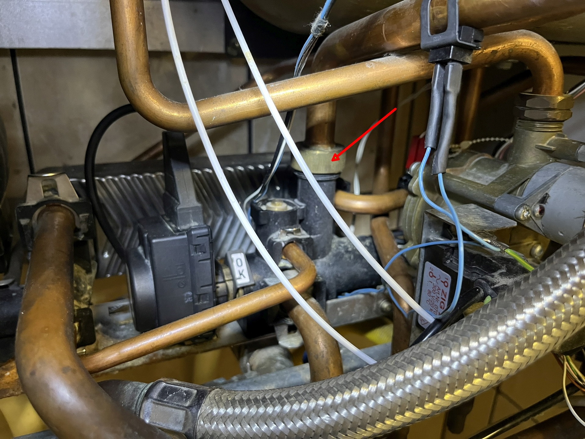

(#) speedbump válasza VIM hozzászólására (») Dec 3, 2024 /
Jogos.
R(új) = 11.6k szobahőmérsékleten
R(régi) = 9.3k ezt a kazánba beszerelve, sarukat lehúztam
R(x) = 9.7k szintén kazánban beszerelve, sarukat lehúztam
Az R(x) nem tudom mi, de ott van az is egy csövön gondoltam megmérem. (lásd kép)
A kazánházban érezhetően hűvösebb van, mint ahol az R(új)-at mértem.
(#) VIM válasza speedbump hozzászólására (») Dec 3, 2024 /
Az R(x) az a kazán előremenő NTC-je de az akkor milyen csőhőmérsékletnél adta azt az értéket?

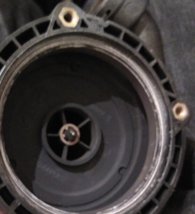

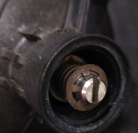

(#) pherbiehu válasza VIM hozzászólására (») Dec 6, 2024 /
A szivattyúk karbantartásánál mire kell figyelni? Elég kitisztítani őket, és szükség szerint cserélni az indítókondikat? (Mindkettőben 2µF-os van eredetileg, de a fűtésinél már csak 1.47µF-ot, a HMV-nél 0.71µF-ot mértem, cserélve lesz mindkettő.)
A fűtési egy Grundfos UP 15-40/SD 95W típus, a lapátos részt előre kb. 2mm ki tudom húzni, ekkor nagyon könnyen forog, vissza nekitolva a hátsó résznek már érezhetően azon surlódik, de lehet hogy csak a felszíni szennyeződés miatt.
Az elején egy rúgós csavar van, ezzel lehet csavarhúzóval megforgatni, ha nem indulna be illetve ez a rugó nyomja a forgó lapát részt neki a hátsó résznek, jól gondolom? A HMV szivattyúban (Wilo) ilyen rugó (ha jól emlékszem) nincs, és abban nincs is ekkora 2mm-es játéka előre-hátra a lapátkeréknek.
Kell esetleg ezeket kenni valahol, vagy még jobban szétszedni?

(#) VIM válasza pherbiehu hozzászólására (») Dec 6, 2024 / 1
Tisztogatni akkor kell ha szemmel látható lerakódás van és akadályozva van a forgás de ennek hangja is lenne. A kondenzátorokat ki kell cserélni, mert nagyon lecsökkent a kapacitásuk főleg a HMV szivattyúé. Ez utóbbi már szerintem csak vánszorgott, csorgatta a vizet.
A szivattyúkat, azok tengelyeit nem kell kenni semmivel és szerintem nem is érdemes ettől részletesebben szétszedi.

A fotón jelzett csövön van a fűtési ntc ( az előtérben látszik is a fotón ) amit ha leveszek, ahogy írtam is nem kapcsol ki. A cső nagyon forró. Lehet dugulás okozza ezt az anomáliát, nem tud keringeni a víz. Lehet a 3 járatú szelep is trutyis lenne? Ott keletkezhet egy torlódás a vízben, és akkor ugye az ntc csöve felmelegszik. Ha kicsit visszahűl, akkor meg "begyújt" ismét....
Gyártom a hülye elméleteket ugye?
De mint rájöhettetek nem vagyok sem kazánszerelő, sem elektronikai szakember. vagy 8 éve a kazán hiba okán találtam erre a fórumra.
