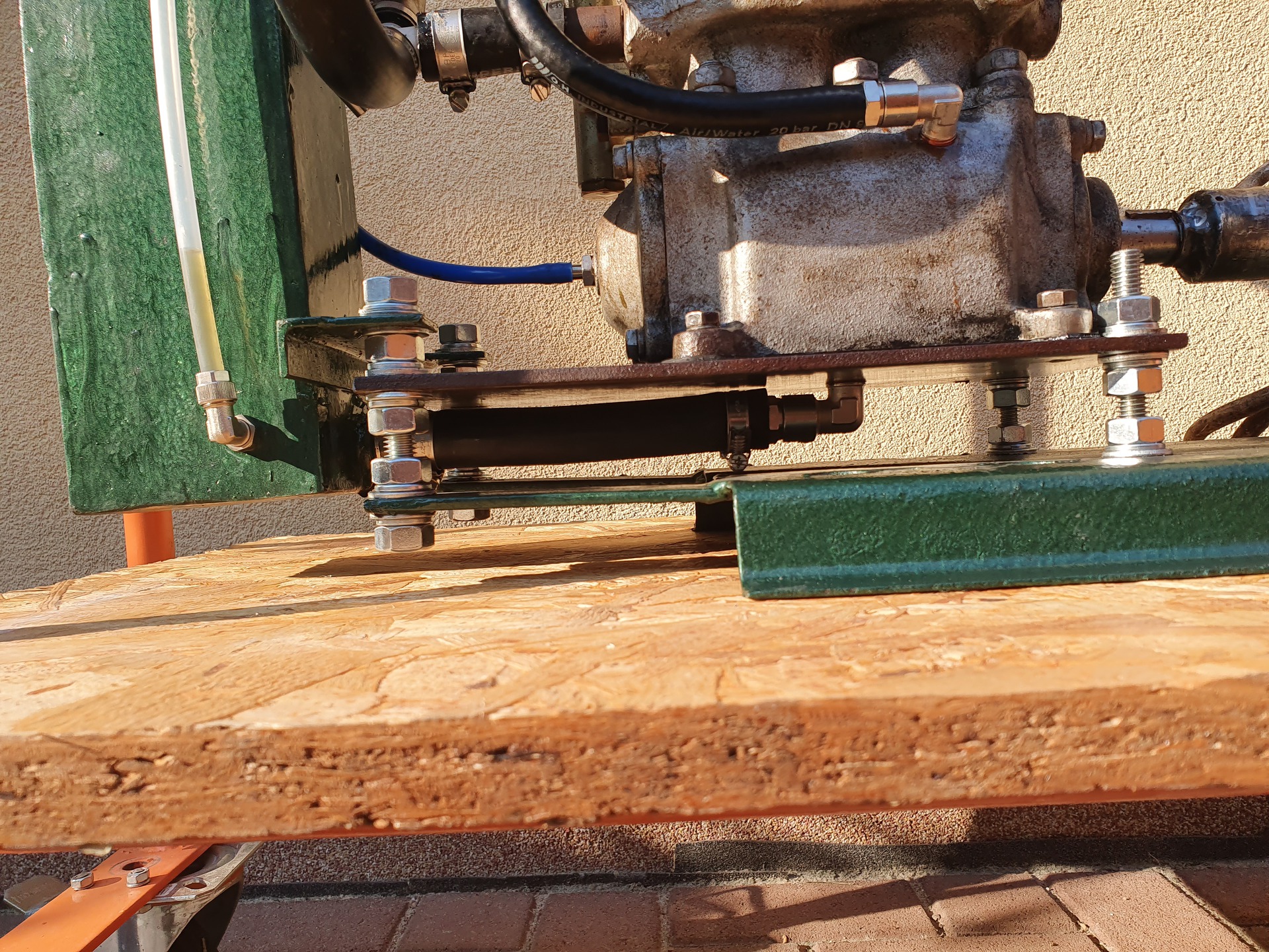

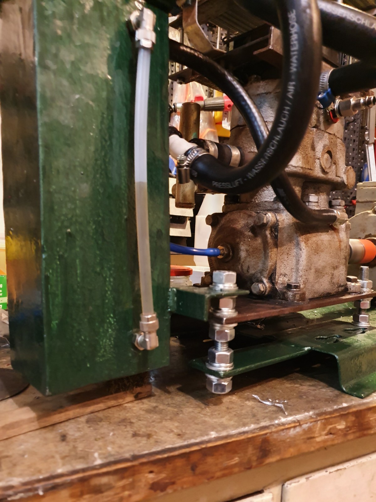

Sziasztok kedves fórumozók!
Elkészült a Zil kompresszorom. Nagyobb tartályt készítettem hozzá. Remekül működik.
Vannak még finomítani valók rajta mert az olajtartály működés közben remeg és ez előbb utóbb a tartály letöréséhez vezet. Csak alul van rögzítve és felül is rögzíteni kell.
Az 50 literes tartályt 2 perc alatt tölti fel 8 bár levegővel. Az eredeti Tornádó gyári olajos (Praktiker) kompresszor 3 perc alatt tölti föl ugyan azt a tartályt.
Küldök néhány képet is. Nehézséget jelentett hogy a hűtőt nem tudtam légteleníteni. Ezt egy 2mm-es kicsi csavarral oldottam meg a Suzuki fűtőradiátor tetején. Az előző képen nem látszott, hogy a tartály valójában a kompresszor alaplapja alatt egy 16mm es furatú csővel van bekötve a kompresszorhoz. A karterben habosodó illetve felnyomott olajat valójában mint ahogy azt valaki javasolta természetes olajkeringtetésre használom. Most a főtengely feléig van feltöltve olajjal és amikor működik akkor megemelkedik az olaj szintje de ezt a puffer tér tudja kezelni. vagyis minél többet nyom vissza a tartályba annál nagyobb súllyal próbálja azt az alsó csövön visszatölteni a kompresszorba.
Ennek a módszernek azért az a hátránya hogy nagyon kell az olaj és vízleválasztó mert a levegővel viszonylag sok olaj távozik.
(#) nyirisandor hozzászólása Okt 29, 2019 /
További képek
Küldök még néhány képet a 2 es csavarról a vakdugó levegőztető furatáról a tartály tetején és a nyugalmi illetve a 10 perces működés utáni olajszintről.
Van egy rövid 7 mp-es videó is amit szintén csatolok.
Minden ötletet és javaslatot szívesen fogadok. Remélem tudtam segíteni másnak is. A kompresszort második kompresszorként szeretném ugyan arra az 50 literes tartályra csatlakoztatni. Ez persze nem egyszerű feladat. Ugyan az a nyomáskapcsoló fogja mindkét kompresszort vezérelni csak kell néhány visszacsapó szelep és hőálló hajlékony tömlő, meg egyéb dolgok is kellenek még. Azt is meg kell oldanom, hogy mindkét kompresszort tehermentesítse a nyomáskapcsoló. Ezeken még gondolkozom, hogy hogyan kell ezt jól megcsinálni. A Zil kompresszoron az eredeti biztonsági lefúvó szelepet meghagytam hogy semmi baj ne történhessen.
Eddig jutottam. Remélem tudtam használható segítséget adni és én is köszönöm a hozzászólásokat.
Szép napot mindenkinek.

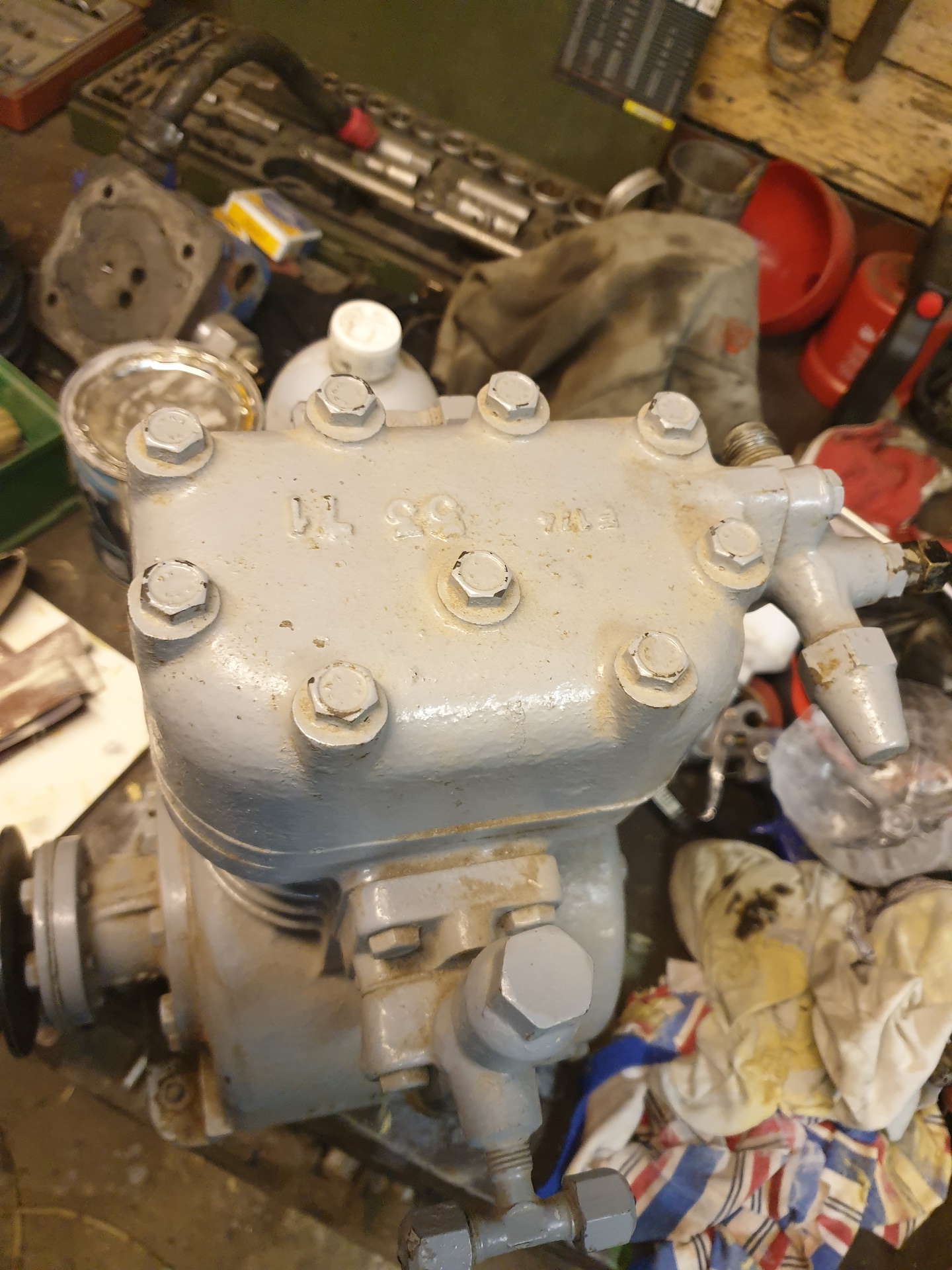

(#) csavarkulcs hozzászólása Dec 29, 2019 /
Zil kompresszorhoz honnan tudok alkatrész rendelni? Tudnátok ajánlani egy bejáratott helyet?
Az olajzásra van valamilyen megoldás? mert a főtengely nálam ki van fúrva, és kívülről volt betáplálva gyárilag. Sajnos aki kiszerelte a gépből úgy használta hogy nem volt semmiféle olajzás. így a perselyek tönkrementek.
Vagy csak elég feltölteni a forgattyúsházat olajjal? Az összes képet átnéztem a fórumon, és úgy láttam hogy a többiek nem csináltak nagy problémát ebből.
De nem lesz baja a kompresszornak ha beleér a hajtókar az olajba?
Előre is köszönöm.
