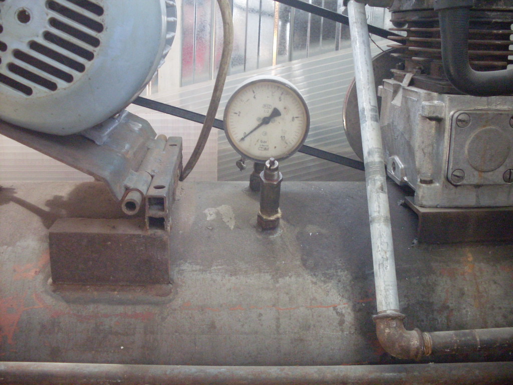

Sziasztok! Új vagyok a témában így érdeklődnék hogy házilagosan hogy lehet kompresszor tartályt nyomáspróbázni?
Azt tudom hogy vízzel de a hétköznapi rendszerben nincs elég nyomás. Valakinek valami ötlete?Előre is köszönöm!
(#) VIM válasza Matócza hozzászólására (») Jún 2, 2020 /
Szia! Van hozzá egy speciális szerszám ami ezt a nyomást előtudja állítani. például
(#) Pali79 válasza Matócza hozzászólására (») Jún 2, 2020 /
Ha fullra töltöd vízzel és úgy nyomsz rá levegővel az is jó lehet, de azért ne állj közel hozzá amikor csinálod.
(#) Kinka István válasza Matócza hozzászólására (») Jún 3, 2020 /
Valahol a topik elején írta valaki, hogy az autókhoz használt kézi zsírzópumpával nyomatta meg.
(#) merlingerin válasza Matócza hozzászólására (») Jún 3, 2020 /
Magas nyomású mosó a megoldás...
(#) BZS válasza Matócza hozzászólására (») Jún 4, 2020 /
Alkalmas szerelvényekkel kell ellátni, aztán vízzel teletölteni. Kell egy nyomásmérő és egy feltöltőcsonk a tartály legmagasabb pontján és onnan kell sűrített levegővel megnyomni.
Én egy hűtőgép-kompresszort használtam. Azzal 16 bar nyomásra tudtam megnyomni.
A képen azért mutat 14 bart, mert a golyóscsap elengedi a nyomást.

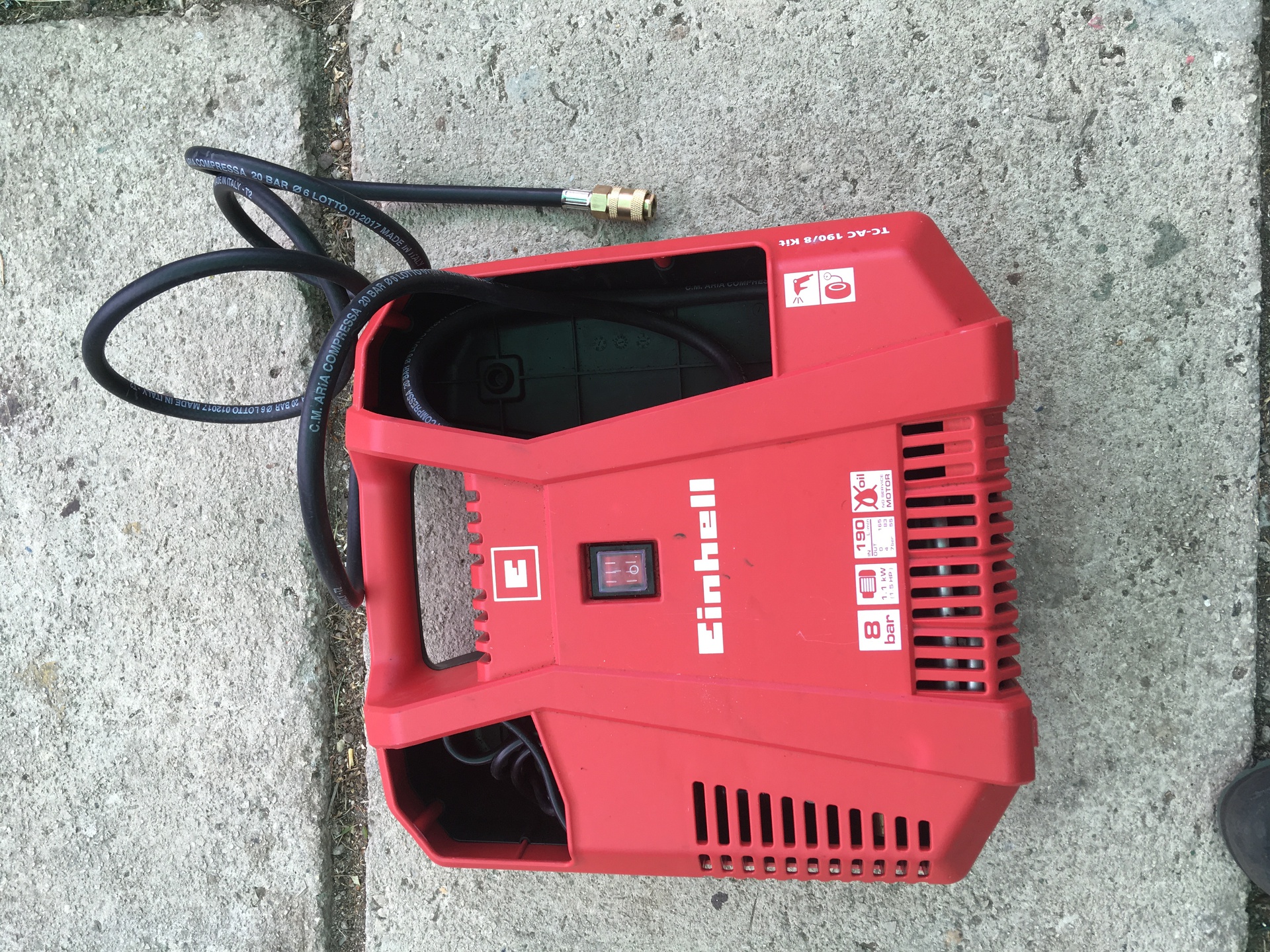

Segítségre lenne szükségem.
Van egy einhell 190/80 táskakompresszorom amit átszeretnék alakítani tartályos kompresszorra.van hozzá egy nyomáskapcsolóm és egy puffertartályom.Hogyan kössem össze őket?
A hozzászólás módosítva: Jún 8, 2020
(#) Desitamas hozzászólása Jún 8, 2020 /
A nyomáskapcsoló alján lévő hollanderes tehermentesítö szelepre mindenképp rákell hogy kössek?
(#) ati790731 válasza Desitamas hozzászólására (») Jún 8, 2020 /
Üdv! Tartályra raksz egy T idomot aminek egyik ágára egy másik T-t, ide jön az egyik ágra a nyomó ág, a másikra a nyomáskapcsoló, a harmadik meg a kilépő ág lesz csappal, gyorscsatival vagy amit akarsz! Nem tudom, mekkora nyomást akarsz, de ez a puffer (tágulási tartály) nem túl nagy nyomást bír szerintem! Nem árt utána nézni! (amit én találtam a neten max 6 bar) Ettől inkább kevesebbel kellene használni!!
Tehermentesítőre nem feltétlen kell rákötni. Kérdés, hogy el bír -e indulni majd nélküle a kompresszor. Ha rá akarsz kötni kell egy hozzávaló háromágú visszacsapó cselep is!
Van ilyen visszacsapó szelepem 1db, de azt privátban!
(#) VIM válasza ati790731 hozzászólására (») Jún 8, 2020 /
Szia! A kérdezőnek a nyomáskapcsolója, nyomásszabályzója magában foglalja a kimeneteket. Van egy direkt és egy szabályozható a hozzájuk tartozó feszmérőkkel plusz a biztonsági szelep. A "T" idom az jó megoldás lesz a csatlakozáshoz. Ha elfordítjuk a "T"-t 90 fokkal, akkor az oldalsó ágba csatlakozhatna a visszacsapó szelepen keresztül a kompresszor a té "teteje" pedig mint egy átmenetet képezne a tartály és a nyomáskapcsoló között. A tartály az mindenképpen meggondolandó, hogy elbír e akkora nyomást amekkorát szeretne a felhasználó.
(#) ati790731 válasza VIM hozzászólására (») Jún 8, 2020 /
Szia! Amikor írtam akkor rakta fel a nyomáskapcsolóról a képet!
Néztem a neten, ilyet tartályokat 3-99 literig 3 Bar-t írtak rájuk 100 liter felett 6 Bar Szerintem nem jó ötlet!
Nem tudom mindegyikkel így van -e, de mivel ez fűtéshez való, gondolom, igen.
(#) VIM válasza ati790731 hozzászólására (») Jún 9, 2020 /
Szia! Én is csak egy amatőr vagyok, csak ezt vettem észre a nyomásszabályzós nyomáskapcsolóról. A tágulási tartállyal szemben nekem is vannak fenntartásaim de inkább kihagynám az ötletekből, helyette tűzoltó palack, kemping gázpalack vagy ehhez hasonló nyomásálló tartályokat kellene nézni.
