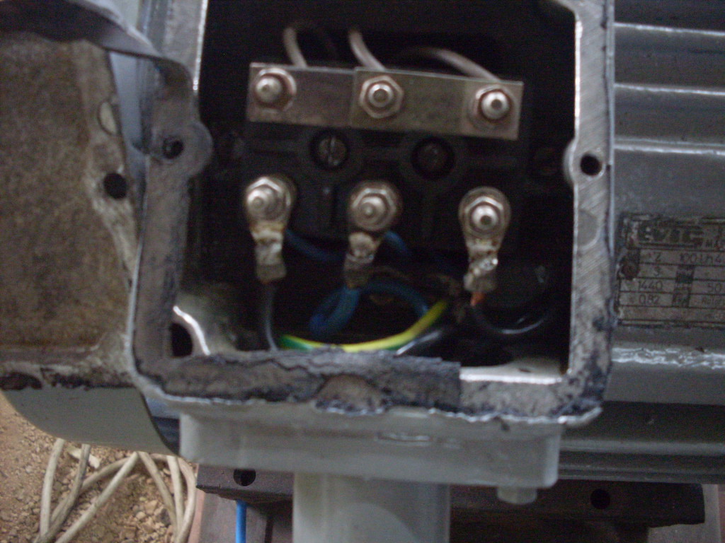

Üdv Mindenkinek!
Valaki esetleg nem tudna segíteni hogy a nyomáskapcsoló elektromosságát hogy kössem be. 380-ról lenne szó annyit tudok hogy a motorból bemegy a vezeték a nyomáskapcsolóba aztán az a része ami az aljzatba megy az meg kilép. Gondolom hogy értelemszerűen a nyomáskapcsolóban lévő 6 csatlakozási pont se mindegy, egyik 3 csatlakozási pont az aljzaté a másik 3 a motoré a testet azt látom hova kell kötni az a zöld sárga. De a két feketét és a kéket hogyan kell azt nem tudom mi a sorrendje. Az a bajom semmi jelzés nincsen rajta mint pl a 380-as aljzatok belsején írva van.A kép nem a legjobb mert valamiért nem élesíti ki a fényképezőgép. de a csaplakozások látszanak mid a 6. Meg a motor csatlakozásáról is készítettem képet sajnos ez meg kicsit sötét mert nem jó a vakuja.De a színek látszanak. 1 hete várom a villanyszerelőt de a telefont se veszi fel hiába hívom hogy jöhet ahogy beszéltem vele.
(#) vision61 válasza gruppenfamily hozzászólására (») Júl 18, 2020 /
Mivel csak a 3 fázist kell a motorhoz bekötnöd, és természetesen a védő földelést, így egyszerű.
A motornál az alsó három (nem áthidalt) csatlakozóra kösd a három vezetékedet. A sorrend mindegy, viszont a kék is fázis vezető lesz, a későbbi félreértések elkerülése érdekében inkább jelöld meg fekete szigetelőszalaggal mindkét végét. A kábel másik végét bekötöd a nyomáskapcsoló jobb oldali három csatlakozójába. A bal oldali három csatlakozóba a dugvilla három fázis vezetékét, plusz mindkét kábelből a védőföldelést a megfelelő helyre. Ha lényeges a forgásirány, akkor az első indítás előtt vedd le az ékszíjat, és indítsd el a motort. Ha jó a forgásirány, akkor kész, ha nem, akkor pl. a nyomáskapcsoló dugvilla felőli csatlakozási pontján cseréld meg két bekötött vezeték helyét.
(#) gruppenfamily válasza vision61 hozzászólására (») Júl 19, 2020 /
Értem már azt hittem nehezebb! Köszönöm a választ sikerült is bekötni működik jól.A forgásirányon változtattam utólag.

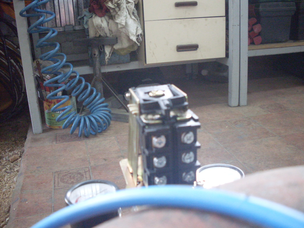

Már csak annyi a kérdésem hogy! A kompresszor jól működik csak az a baj a nyomásszabályzót hiába állítom kis bárra nem áll meg 6.5-nél a lefújószelep fúj le. De közbe rájöttem hogy azzal a piros tekerővel én csak a kilépő levegőmennyiséget szabályozom nem azt hogy pl 2 bárnál megálljon ha jól mondom meg gondolom!? Az egyik óra mutatja a névlegest nyomást a tartályba ugyanazon a csatlakozón az a levegő jön is ki a másikon meg ha tekertem na azon mozgott a mutató hogy ott mennyit engedjen ki.
Akkor most ez a nyomáskapcsoló pl gyárilag be van lőve 10 bárra akkor ott áll meg gondolom.
Csak nekem nem kell 10 bár elég 6.5 is mert nem én nem nyomás próbáztattam a tartályt és félek azért.De nekem megfelelt a 6.5 bár is. a nyomáskapcsoló fedelét levettem láttam rajta két csavart egy nagyobb fejű csillagcsavart és alatta meg egy kisebb csillagcsavart Mindegyiken láttam hogy lehet állítani + és - irányba és nyilat rajtuk hogy merre csavarhatóak. Gondolom itt valamelyikkel lehetne beállítani hogy nekem megálljon 6.5 bárnál?? Csináltam róla képet is miről beszélek.
(#) gruppenfamily válasza VIM hozzászólására (») Júl 19, 2020 /
Igen tesóm hozott nekem 150 centiset és pont jó.
(#) VIM válasza gruppenfamily hozzászólására (») Júl 20, 2020 /
A nagy csavar a maximális nyomást állítja a kicsi pedig a differenciát. A nyomáscsökkentő egy kisebb érték állítására ad lehetőséget mint a tartály nyomása. Célszerű egy direkt kimenetet is csinálni a tartályon.

(#) vision61 válasza gruppenfamily hozzászólására (») Júl 20, 2020 /
Nagyon rosszak a képek, de valószínűleg a nagyobbik csavarral tudod csökkenteni a kikapcsolási nyomást 6,5 bár-ra. Lehetséges, hogy a kisebbet is utána kell állítani, a visszakapcsolási nyomás miatt. Mivel ezek nincsenek skálázva, többszöri ki-be kapcsoltatással, állítgatással tudod beállítani pl. 5,5 - 6,5 bár közé.
