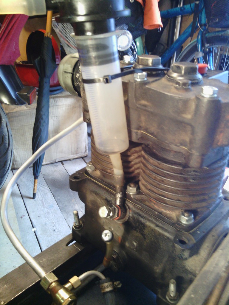

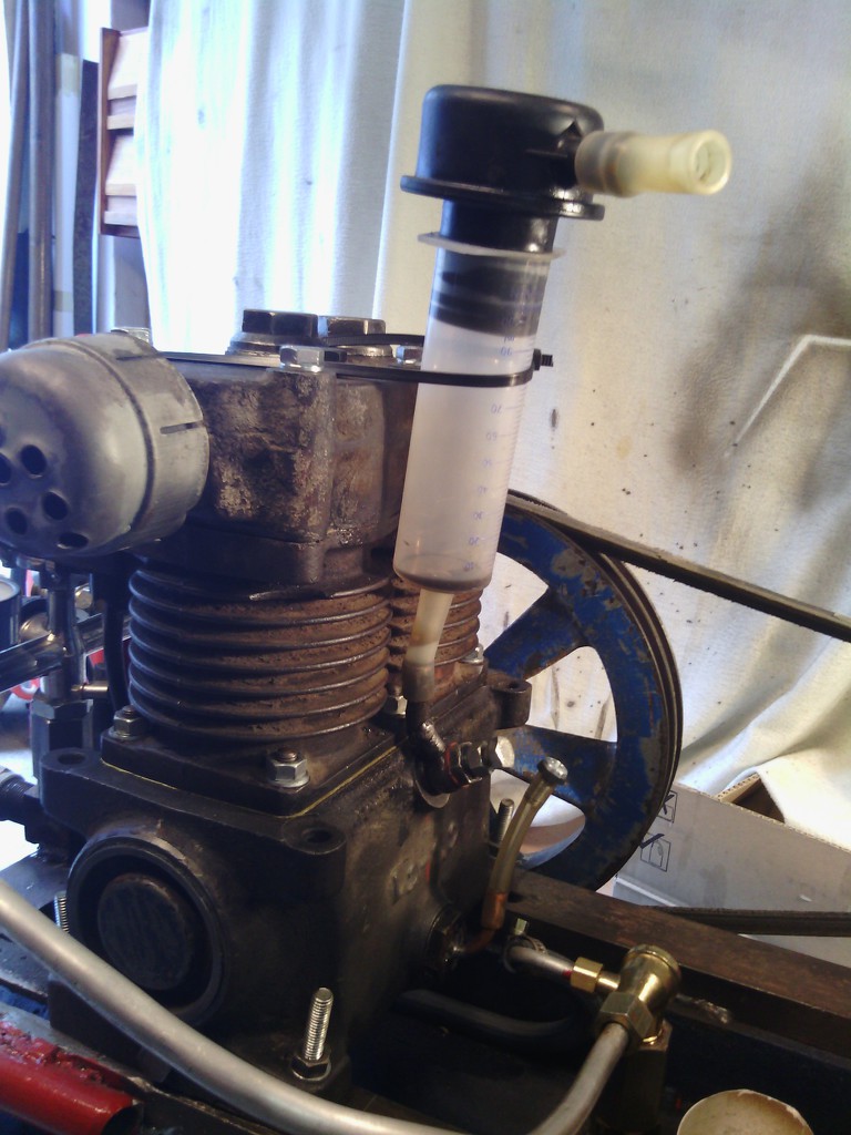

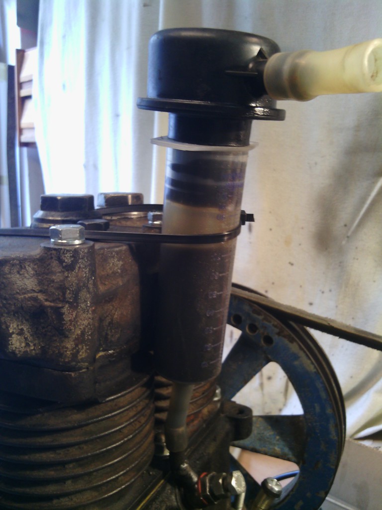

(#) Plero hozzászólása Máj 27, 2015 /
"gyorsan" csináltam egy szuszogót.
Az utolsó képen látszik, hogy kb 4Bar-os nyomásnál tele a szuszogó tartály!
Mi lehet a gond?
