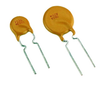

Halihó! Én is kérdeznék valamit, ha lehet. Arról, hogy mekkora védelem kellene egy hangfalba, a magassugárzó elé, ami egy MNC driver, 160W zenei/80W RMS-t tud. Hangszóróvédő gyöngyre gondoltam, nem szofitára, mert nincs kedvem sokszor szétszedni. A mellékelt kép a védelemről van, amire azt írták, hogy
Műszaki adatok:
Kapcsolási áram: 0.5 A
Teljesítmény: 80W
Nem kevés az a 0.5A?
Köszi előre is!

(#) drótbicikli hozzászólása Márc 21, 2008 /
Sziasztok ! Építettem egy pár hangfalat. Láttam hogy itt sokan dícséritek az FS-AUDIO-t . Na nekem is az került bele. Név szerint 2 darab LW-1203as párhuzamba kötve, és egy Comp-34B driver HP-607es tölcsérrel. 2700 Hz-es Fx el váltom, 12dB-es meredekséggel. Bass reflex doboz ~124L 52 Hzre hangolva. Még kell bele magas sugárzó védelem, és egy L-pad, ami ugy 7-8 dB-t fog tompítani a driveren. Ja és persze szeretnék tőletek kérni valami jó tippet, hogy , miféle magasugárzó védelmet építsek bele. Legjobban a szofita izzós megoldás felé hajlok. De nem tudom hogy hány Voltos, és hány wattosat használjak. a driver ugye 70 W RMS-el rendelkezik. 400 wattal hajtom ezeket a dobozokat. Na hát akkor kérnélek titeket, hogy segítsetek izzó választásban, vagy esetleg jobb ötlet adásában, ami hasonlóan bonyolult mint a szofita Köszönöm a segítségeteket előre is !
Ui.: néhány képet mellékeltem becsomagolva. egyedül a hangváltó forrasztását ne nézzétek légyszives. Szenvedtem a tekercsel, de aztán kapirgáltam és jó lett. mostmár szebbek a forrasztások újra próbáltam csinálni és hát siekrült.

Jó volna ! Így igaz ! Bár a gyártó azt írja, hogy az LW-1203 átvitele 52Hz-től indul, ettől függetlenül én úgy tapasztalom, hogy azért csak csak lejjebb vánszorog . shalafi te mit ajánlanál magassugárzó védelemre ? Hány Voltos, és kb hány wattos izzót ? Garry fórumon azt mondták hogy 24 Voltossal próbálkozzak. és teljesítmény szempontjából pedig próbálgassam ki mindet. Neked mi a véleményed erről ? És még egy ha nem gond. Egy ilyen hangfalhoz mint az enyém , nagyjából hány wattos ellenállásokat vegyek az L-pad elkészítéséhez ? A Weber féle L-pad kalkulátorral számoltam, de ott olyanokat ír, hogy a soros ellenállás 250 wattot fog kapni vagy micsoda....
