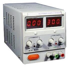

(#) izenahogyishivnak hozzászólása Máj 15, 2018 /
Van egy HY3005 tápegységem, amivel meg vagyok elégedve, egy apró hibája, hogy terhelés nélkül is 0.01A-t mutat a kijelzőjén. Gondoltam, hogy kalibrálok rajta és van is egy trimmer potméter a kijelző közelében, tekergettem, de nem láttam semmi változást. Nagyon nem akartam jobban szétszedni, mert nem akkora probléma ez nekem, hogy ne tudnék ezzel együtt élni, de ha esetleg valaki jobban ismeri ezt a tápot és tud rá egyszerű megoldást, érdekelne.
A hozzászólás módosítva: Máj 15, 2018
(#) ronin75 válasza izenahogyishivnak hozzászólására (») Máj 15, 2018 /
Ahogy én a képen látom, 7107-tel felépített a műszer. Te valószínűleg a referencia potiját tekergetted. Ezzel a kijelzett értéket tudnád beállítani. Illetve jelen esetben elállítani.

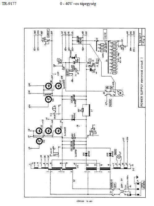

(#) szn55 hozzászólása Aug 20, 2018 /
Bárminemű segítséget szeretnék kérni egy FOK-GYEM TR-9177 javításával kapcsolatban!
Hiányosan került hozzám a táp, lehetőleg eredeti állapotába szeretném visszaállítani.
C22, C23, C24, C25, C26 elkókat kellene pótolni -ez megoldható, bár csavaros rögzítésűek voltak az eredetiek és nem tudom beszerezhető-e még ilyen?
A legnagyobb probléma, hogy valaki kiszedte az L1 tárolóinduktivitást (hogy minek...) és a doksiban nincs róla egy szó sem! Ennek a pótlására volna valakinek ötlete (vasmag, L értéke, menetszám, huzalátmérő, hogy nézett ki az eredeti, stb.)? E nélkül esélytelen a javítása!
Minden információt köszönettel fogadnék!
Üdv.: Nándi

(#) Imi65 válasza szn55 hozzászólására (») Aug 20, 2018 /
Az induktivitásról tényleg nehéz bármit is megtudni,ugyanis nehezen szétszedhető lemez burkolattal látták el.. Csak a két kivezetést lehet elérni, amire a vezetékeken kívül rá van még forrasztva az 1k 5W-os ellenállás.
A képen pirossal bejelöltem, melyik az.
