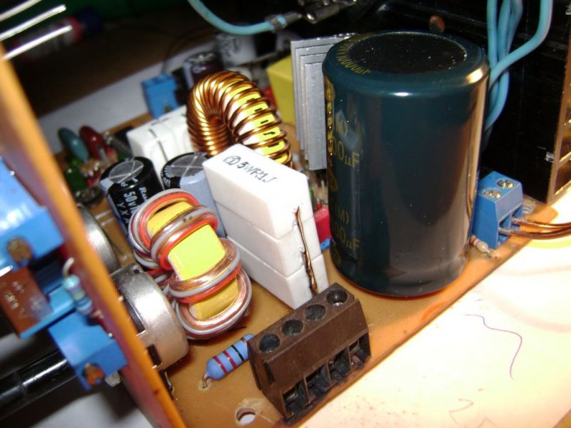

Hoppá.. közben felmerült más probléma is. R51 R54 R55 párhuzamosan kötött ellenállásokat kicseréltem nagyobb teljesítményűre, mert terheléskor azok eléggé forróak voltak. De viszint a kicserélés után már csak ténylegesen 9A lett a kimenő áram. okozhatja ezt az ellenállások kicserlélse, ilyen módban? :O
Nem kell azokat kicserélni! Azok melegedése normális. Úgy vannak méretezve hogy üzemszerű körülmények közt elviseljék a rajtuk disszipáló teljesítményt.
A 9A-es korlátot okozhatja azoknak az ellenállásoknak a kicserélése. Ugyanis így ahogy a képen látszik, a három ellenállásnak nem ugyan akkora az értéke, mivel a lábaik ellenállása is hozzájuk adódik. Tehát elméletileg a legalsón folyik a legnagyobb áram, a legfelsőn pedig a legkisebb Az eredő ellenállásuk nagyobb lett, így elképzelhető hogy 9A-nál már lekorlátoz az előszabályozó. Nyugodtan tedd vissza a három 2W-os ellenállást.
Ha már itt vagyunk, akkor a toroid tekercs közelében lévő 2db 0,1R 5W-osat se cseréljem ki? mert az is nagyon-de nagyon forró terheléskor...
Nem kell kicserélni! Ezek mind méretezve lettek. A 2db 0,1Ohm-on legfeljebb a táp maximális kimenő árama folyik át, ami 10A. Ez eloszlik a két söntön, így nagyjából 5-5A jut 1db 0,1Ohm-ra. Tehát 2,5W disszipálódik egy 5W-os ellenálláson. Úgyhogy bírja.

Nem, engem nem zavar, csak aggódtam, hogy nem-e lesz valami bajuk, hogy ennyire melegednek. Legalább jól befűtik a szobát!
Muszáj. Ennél kisebb ellenállást nem lehet kapni, több pedig nem fért volna a nyákra.
