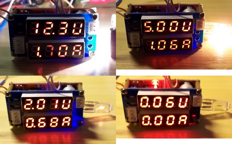

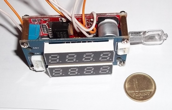

Feszültséggenerátoros módban ez is csak 7-800mV-ig megy le, de áramgenerátorosban lemegy akár nulláig is. Gyufásdoboz méretben, 9 dollárért.
