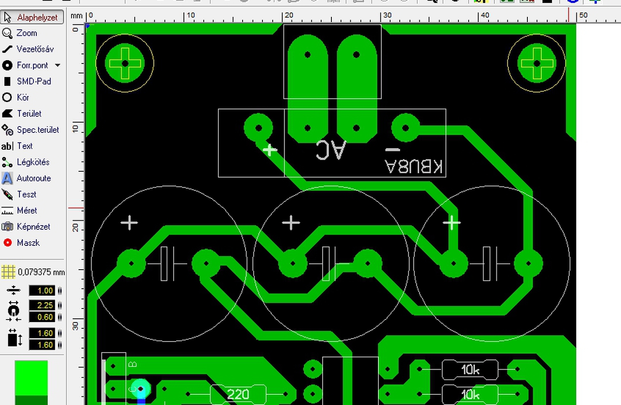

Hogy a pufferek ne értelmetlenül legyenek a graetz után, bekarcoltam nagyjából hogy hogyan kellene a fóliát hozzájuk, illetve tőlük elvezetni, ahogy rajzoltad az úgy nem jó.
A tranyókra a védődióda mindenképpen kell (egy is elég a be és a kimenet közé, nem kell kettő), anélkül tönkremennek ha záróirányban feszültséget kapnak (akkutöltés, induktív dolgok stb.).
Gondolkodtam az újratervezésen, mert a tranzisztorokat is lecserélném 2N3055-re. Abból elég talán egy is. A pufferkondok bekötését is figyelembe fogom venni. Köszi!
A 3055-öt én hanyagolnám és maradnék valami izmosabb TO247 tokos tranyónál, de ha nem gond hogy valamivel kisebb lesz a kimenő feszültség akkor a FET még jobb, biztonságosabb választás. A meghajtótranyót (kis BD) nem szükséges hűteni.
Egyelőre abból kell építkeznem, ami van. Vagy maradok a BD911-nél, ami a rövid teszt alatt is jelentős melegedést mutatott, vagy lecserélem 2N3055-re, amiből van itthon pár darab készen, hűtőbordára szerelve.
A pufferkondik kérdését könnyen meg tudom oldani a jelenlegi panelen is egy egyszerű bemarással, mint a képen látszik.

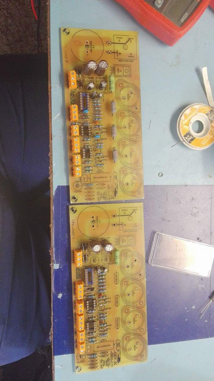

Kis eletkep a munkával kapcsolatosan, a jelenlegi állapotban így fest a 2 panel. Potenciometereknek mit ajánlott? A-s B-s mekkora ellenallasu? Köszönöm a válaszokat előre is! Idézet: „Arról nem is beszélve, hogy a TO247-es tokból nekem fel van szerelve 6db FET egy processzor hűtőre, próbáld meg ezt a 3055-tel...” Nem, nem próbálom. Én szándékosan nem beszéltem a szerelhetőségről, mert hőtani szempontból ez így önmagában nem elég egzakt. Mert van olyan hűtőfelület, amire jól szerelhető a TO3 tokozás, de nem jól szerelhető rá a TO247 és társai. Vica versa. Ha azt mondtad volna, hogy "a TO3 tokozást a gyártók - más okokból - elavultnak nyilvánították és a félvezetőipar lényegében átállt a TO220, TO247 stb. tokozásokra" - az egy elfogadható állítás (még akkor is, ha konkrétan a 2N3055 a mai napig tömeggyártásban van, éppen a felhasználhatósága miatt). Illetve, ha azt mondtad volna (mert hát elvileg itt tanácsokkal segítjük azokat, akik nem elég jártasak még egy adott témában), hogy: "gyerekek, ha ennyi hőt akartok elfűteni egy lineáris tápegységgel, akkor helyből valamilyen kényszerhűtésben gondolkodjatok, mert a sima hűtőborda valószínűleg bazi nagy és drága lesz, és akkor viszont a ventilátoros hűtőbordák (és itt nem csak a processzorhűtők jöhetnek számításba) leggyakoribb kialakítása miatt a TO3 tokozás nem lesz praktikus" - akkor a lényegre tapintottál volna, ahol is a lényeg az elfűteni és a kényszerhűtés. Idézet: „próbáld meg ezt a 3055-tel... Az azért olcsó, mert igazából semmire sem jó.” Ezzel nem tudok egyetérteni. Az lehet egy érvényes állítás, hogy "van a 2N3055-nél jobb", de ez, így, nem. Kiváló minőségű, neves márkák által gyártott tápegységekben találhatunk 2N3055-öt. Régi konstrukciók, de hibátlanul, megbízhatóan működnek, akár negyven éve. Idézet: „Éppen az a lényeg!” Nem, éppenhogy nem ez a lényeg. Számolj utána. Az, hogy drágábból kevesebb, vagy olcsóbból több, ugyanazt az eredményt adja. X Volt bemenő feszültség, Y Amper kimenő áram = X*Y Watt eldisszipálandó teljesítmény. X*Y=n*S=n/2*T, ahol n=darabszám és T=2S [Watt] Én arra próbálom felhívni a figyelmet, hogy függetlenül attól, ki milyen drága és hány darab tranzisztorral oldja meg a fenti egyenletet, azt az X*Y Watt hőt a tranzisztoroktól is el kell vezetni, és ez a fogósabb feladat, nem pedig az, hogy hány tranzisztorra osztom el az adott elektromos teljesítményt. Attól, hogy a drágább tranzisztor belül többet tud mint az olcsóbb, még nincs megoldva a hő külső elvezetésének kérdése. Lehet hozzá köze, de önmagában az még nem elég. Utolsó gondolat: fenti mondataim nem tartalmaznak olyan állításot, hogy a 2N3055 lenne a legjobb, se olyat, hogy a korszerű FET-es megoldások ne lennének jók, szóval ebbe az irányba ne menjünk el, én nem erről beszélek.

Ha megengedsz egy jobbító szándékú megjegyzést: a két nagy hűtőbordát 90 fokkal elfordítva szerelve, úgy hogy a bordák párhuzamosan legyenek a ventilátor által keltett légáramlattal, legalább a duplájára lehetne növelni a hűtés hatásfokát.
Úgy szerettem volna szerelni, de a borda kialakítása lehetővé tette, hogy egyszerűen állítva alulról felcsavarozzam, míg elfordítva valamilyen rögzítőt kellett volna fabrikálni. Egyelőre a teszt alapján szinte semmi melegedést nem tapasztaltam. Maximális terheléssel talán soha nem fogom használni, de ha mégis kellene, akkor természetesen elforgatom a bordákat.
